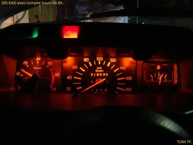

Sur la version essence, le signal est transmis par la bobine, via le fil 112, naturellement absent sur le moteur XUD.
Sur un compteur basique, tu aurais avantage à mettre un compte tours de BX diesel, des membres du forum l'ayant déjà fait :
Compte tous de BX Diesel, sur une 205 XAD.
Cela s'intègre bien et n'est pas choquant. :wink:
