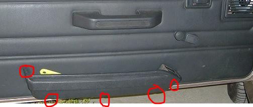

svp, comment fixer le petit coffre coller sur les portes avant? utilisation des vises, ou boullons et ecrous...?
(voir photo)

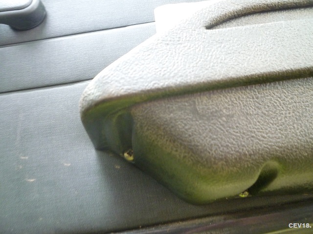

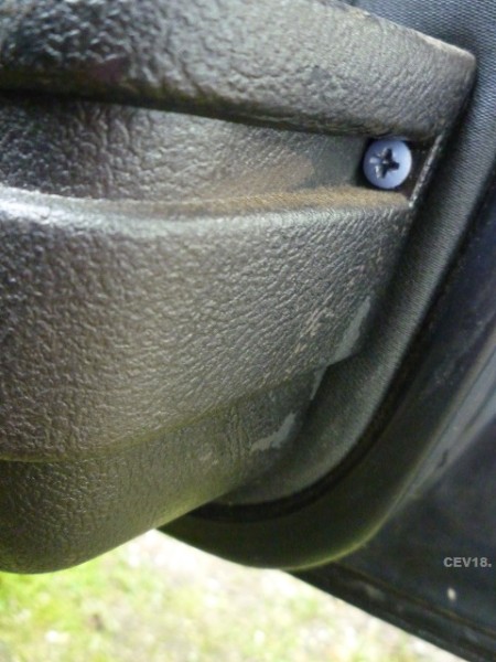

des vis à bois (les mêmes que tu as partout sur le tableau de bord)
Re: Comment fixer le petit coffre de la porte AV
:voyons: D'origine c'est vissé :
Normalement, l'emplacement de la visserie est pré-percé en usine.

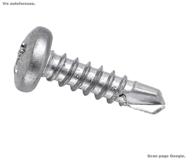

Sinon, on peut utiliser des vis auto-foreuses.
Tout à fait ! :wink:
En longueur c'est du 20 mm et en diamètre ça doit être du 4,2 ou 4,5 :
Bonne soirée. :)
