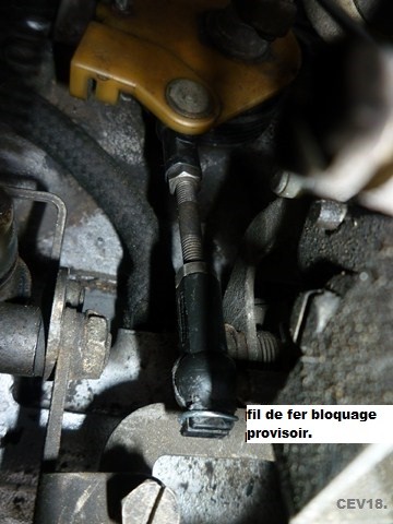

Quand cela se produit, on ne peut pas se tromper de diagnostic, puisque la pédale d'accélérateur ne répond plus, restant molle et le véhicule avançant au ralenti : 5/10 km/h.
Vitesse suffisante pour se garer, remettre en place la biellette et la fixer provisoirement avec du fil de fer toutefois :
Biellette fixée provisoirement avec du fil de fer.
Lors du dernier incident, survenu durant l'été 2012, à l'approche des 403000 kilomètres, la biellette réglable Peugeot fut remplacée par une biellette réglable Renault, qui est toujours en place à ce jour.
