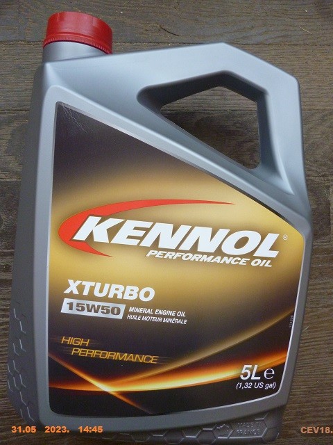

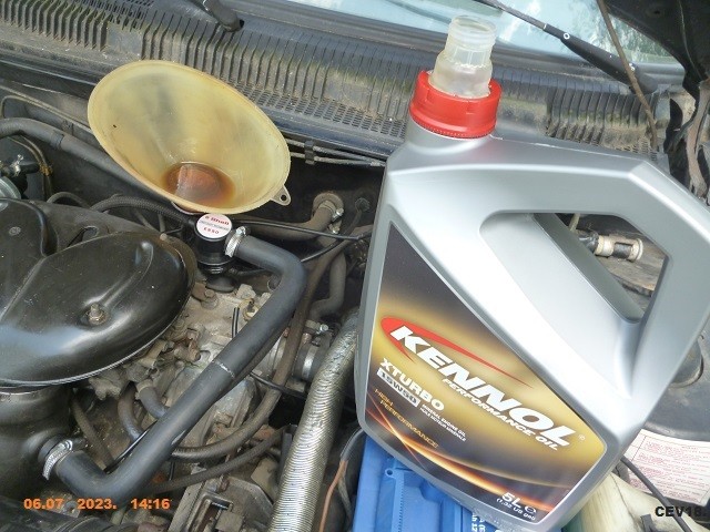

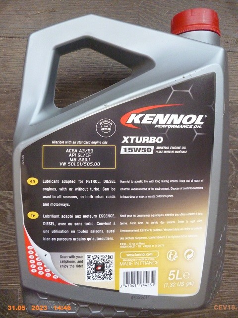

Sinon, la 15w50 minérale Kennol existe bidon de 1l, 2l et 5l.
Comme la semi synthétique est un mixage d'huile synthétique et minérale, sans aucune indication du pourcentage de chacune des 2.
On devrait pouvoir faire un complément avec le bidon du litre manquant ? :grattetete:
