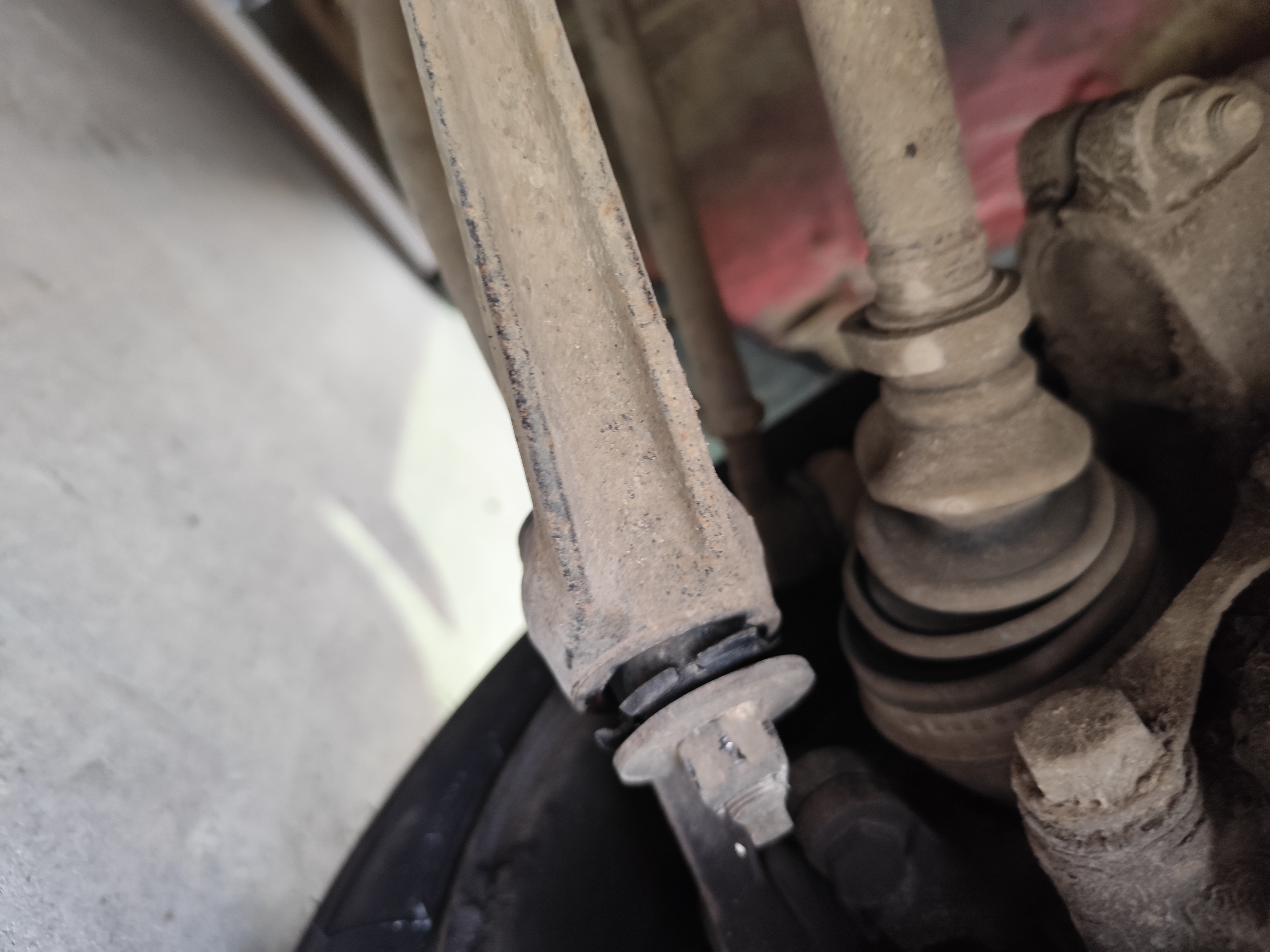

Le verdict du mécano est tombé, j'ai une 205 GR 1.1 essence de 1985 et j'avais pas mal de bruit et de claquement en roulant et dès que j'accélère et relâche l'accélérateur. Au final je dois changer la crémaillère de direction, bras de suspension, rotules de direction ainsi que le roulement de roue avant G.
Connaissez-vous les modèles de crémaillère que je peux monter?
Et le dessous du moteur est bien gras il va falloir que je regarde d'où ça vient...

Bonjour à tous, merci pour vos retours. Si quelqu'un connait la ref qu'il faudrait pour ma 205 phase 1 ce serait top 👍
