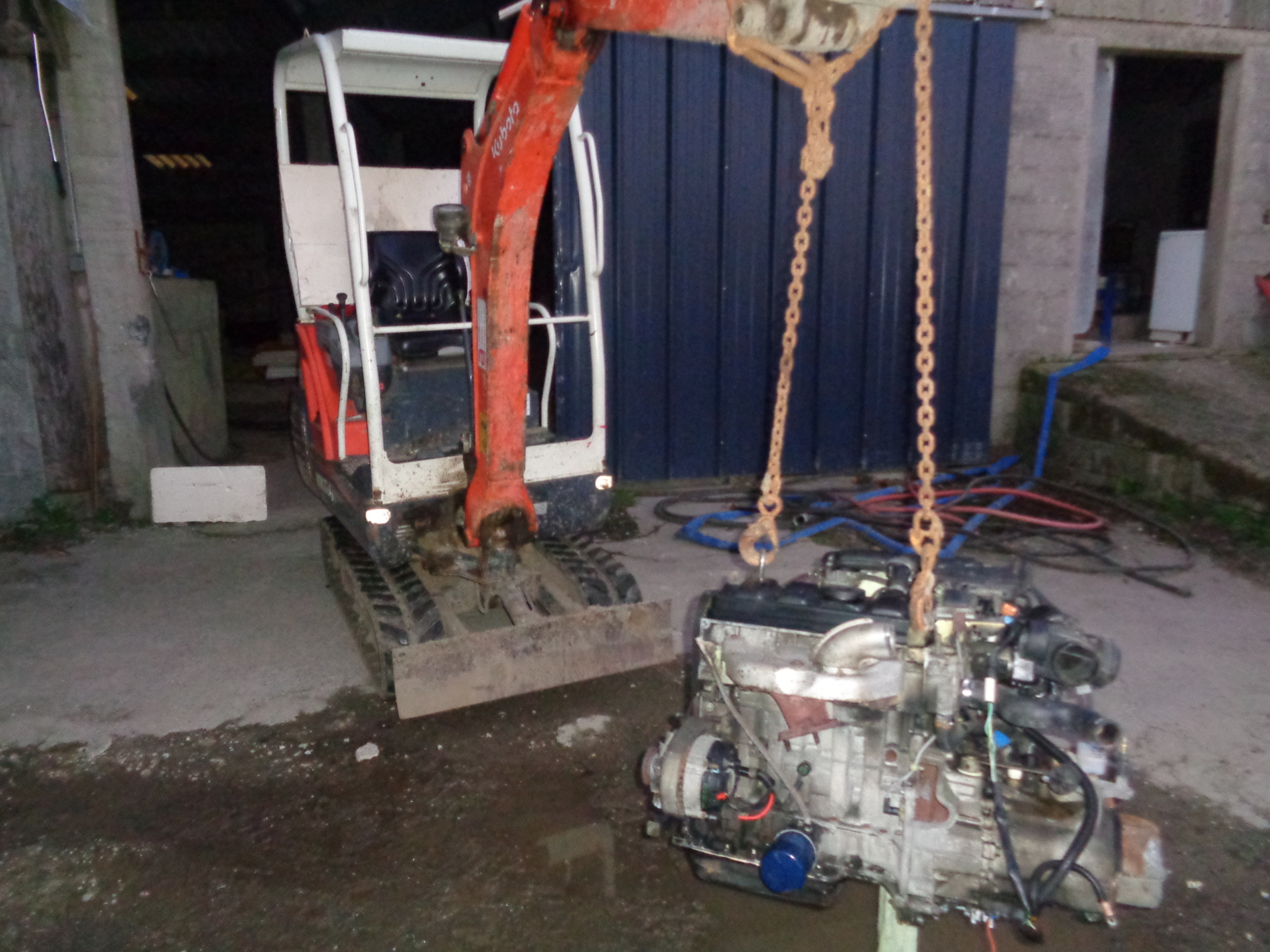

ça démonte,vidange...
:berk2:
Le moteur va tomber plus vite que prévu, mon outil de levage ne sera plus disponible d'ici peut :ho:
Une question me taraude, si je laisse le radiateur en place l'opération sera t'elle complexe seul ?
Bonne journée à tous et toutes :wink:
Messages : 1584
Re: CJ bretonne et qui le restera !
Pour avoir sorti ce même moteur à 2 à la main, c'est bien plus facile sans le radiateur. Surtout vu le temps ridicule qu'on met à l'enlever
205 XR de 1989 - 106000kms
Messages : 3794
maxdata63 a écrit :Pour avoir sorti ce même moteur à 2 à la main, c'est bien plus facile sans le radiateur. Surtout vu le temps ridicule qu'on met à l'enlever
merci Maxdata ,seul avec le bras d'une mini-pelle je ne vais pas prendre de risque alors :mrgreen:
Messages : 1924
si tu as besoin de bras, n'hésite pas :bien:

Salut Ellana,
c'est bon c'est fait :jap:

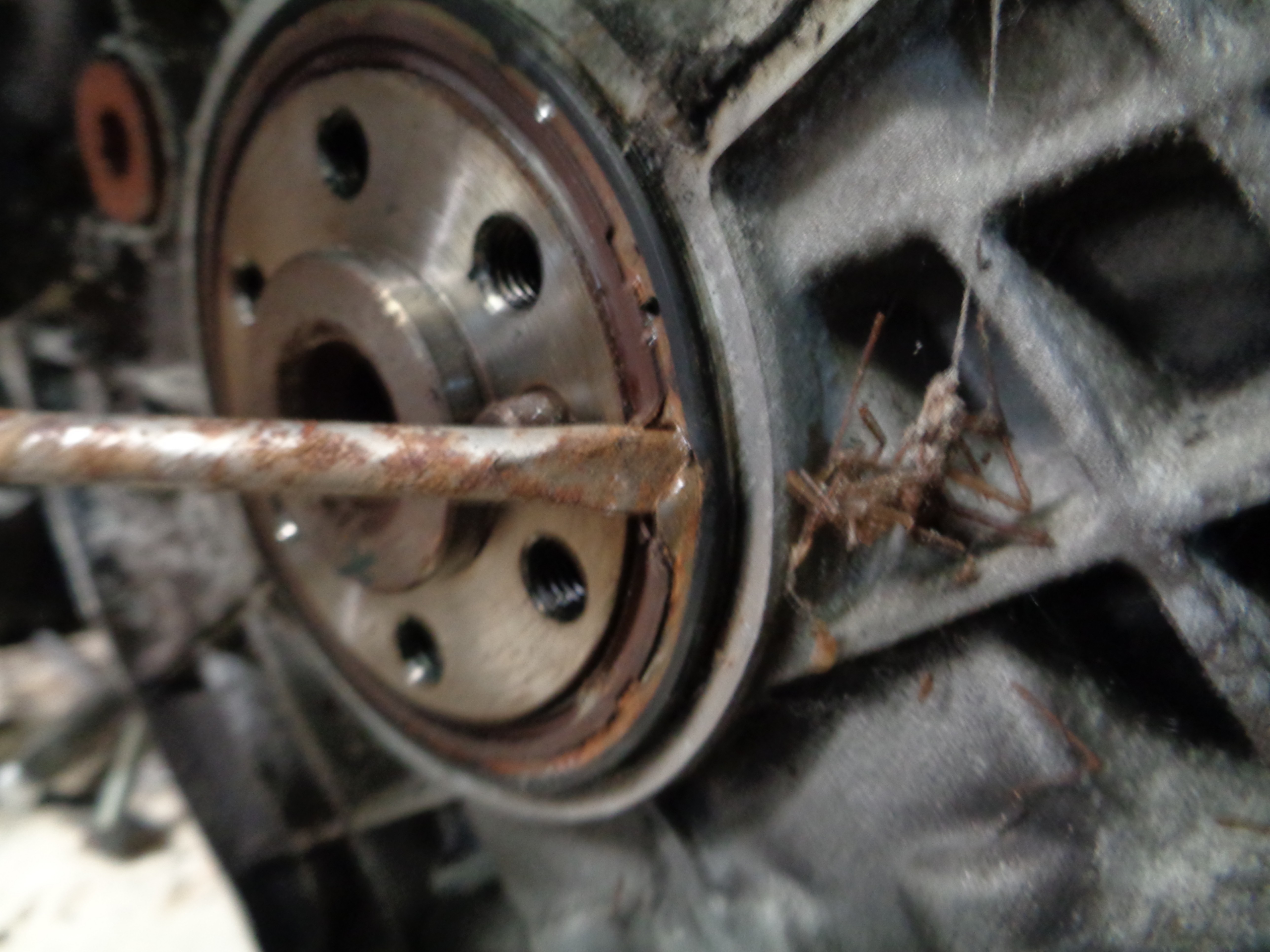

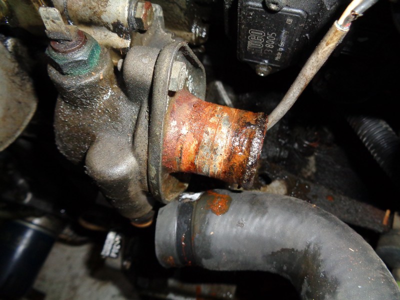

nettoyage sommaire du moteur de remplacement :
et voilà...

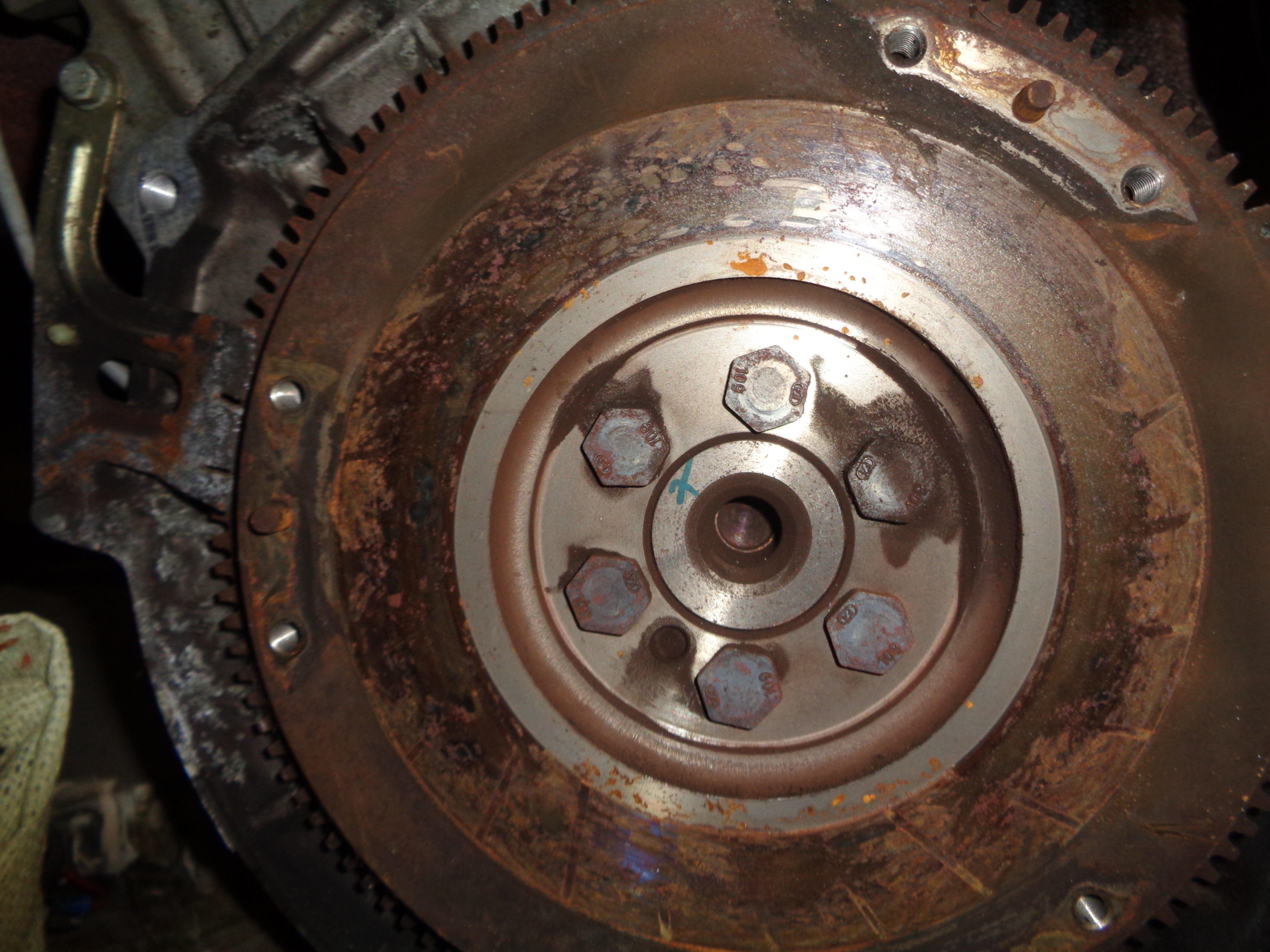

Démontage de l'embrayage et volant moteur :
joint SPI :
Commande de pièces semaine prochaine auprès d'un garage, moins complexe qu'en ligne niveau
temp de livraison...
a suivre...
