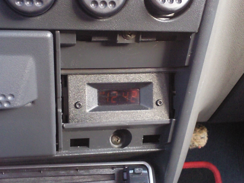

^J'ai aussi enfin eu le temps de brancher mon horloge, j'ai au passage mis un coup de polytrol sur la façade qu'il ne faut pas oublier de récupérer en casse!, par contre je l'ai monté 3 semaines plus tard, pour éviter d'être drogué par ce dernier! Sinon j'ai utilisé la fiche sur le forum pour faire les branchements, j'ai utilisé un répartieur 8 vois pour le + batterie, un autre pour le contact, et un dernier pour la masse.
Voila façade après le polytrol:
Le connecteur d'horloge avec des Cosses:
Une fois branché, avec l'oubli de la façade:
