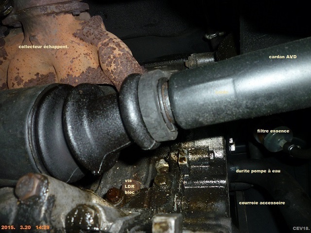

Bonjour à toiSolstice a écrit :Je cherche la vue éclatée du moteur X qui indique l'endroit de cette foutue vis de vidange du LDR du bloc moteur. Lors de ma derniere vidange rinçage du circuit je ne l'ai pas trouvé et seul 3 litres sont tombé dans la cuvette de vidange. cette vis est a priori placé au dessus du cardan droit coté passager. merci
Avec un peu de retard voici les photos de son emplacement sur les moteurs XV-XW-XY d'origine 104 :

Merci CEV pour ces photo . Je n'ai jamais trouvé cette fichue vis lorsque j'ai réalisé ma purge il y a quelques années. La photo publié dans le RTA étant misérable j'avais laissé tomber. Je vais réaliser ma nouvelle vidange et purge cet été. Quelqu'un sait il comment dessérré cette vis qui semble récalcitrante d'après certains membres. moteur chaud ? WD40 ?
