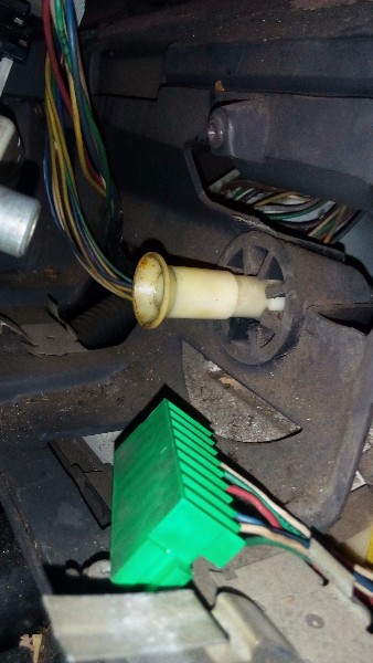

Voici 3 photos du câble après démontage du tableau de bord:
J'ai essayé de ré-enfoncer l'embout blanc du câble dans le tableau de bord mais il ne se fixe pas. Il doit etre endommagé mais je ne comprends pas bien à quel niveau et comment il était fixé avant de lacher car il n'y pas de clips ou autres...

La différence entre les deux câbles tient notamment dans le mode fixation sur le compteur.
Pour l'un la fixation se fait par deux clips comme on le voit sur ces 2 photos:
Pour l'autre, le mode de fixation est pour moi plus énigmatique. Il n'y a pas de clips. La fixation se ferait par l'espèce d'entonnoir (noir sur la photo) dans lequel est pris le teton...:
Si quelqu'un a une idée je suis preneur. Je vais rejeter un coup d'oeil demain sur le tableau de bord.

Bonjour je te confirmes qu'il n'y a aucun risque.
Tu retires la"goupille" en caoutchouc noir, tu enlèves ton ancien câble, met le nouveau et remet la goupille. fini.
