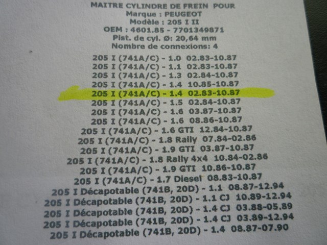

Sur la GT phase 1 à moteur XY8 ,c'est un maître-cylindre de 20,64 mm à 4 connexions.

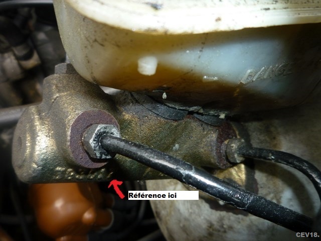

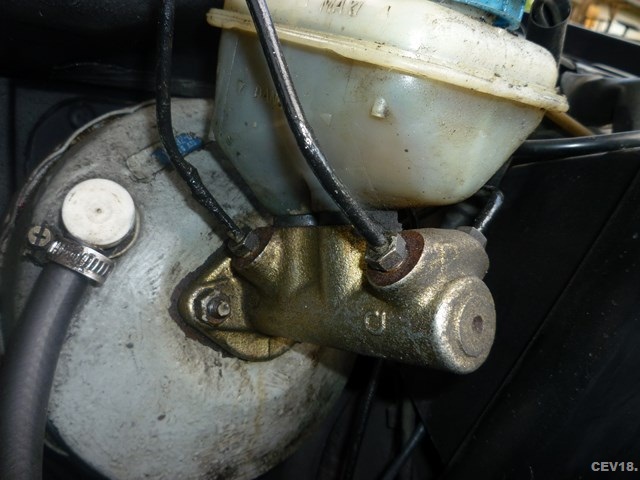

Finalement ça refonctionne :
Maître cylindre.
Mastervac.
Il y a sûrement une erreur d'impression d'Oscaro .com ,car la Rallye développe 103 CV DIN et non pas 200CV .
200 CV DIN c'est plutôt la rare T16.

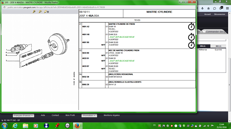

En prenant le diamètre du mastervac tu devrais être fixé .
Oscaro donne les dimensions en pouce soit 9 pouces pour le modèles que tu mentionnes ,à multiplier par 2,5 pour obtenir la dimension en système métrique = 22,5 cm.
D'après servicebox ,Il y a bien plusieurs diamètres : 178, 200 et 225.

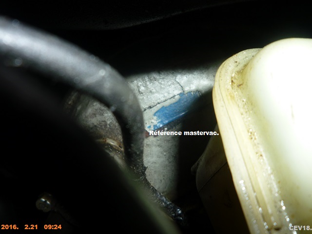

Emplacement référence mastervac.

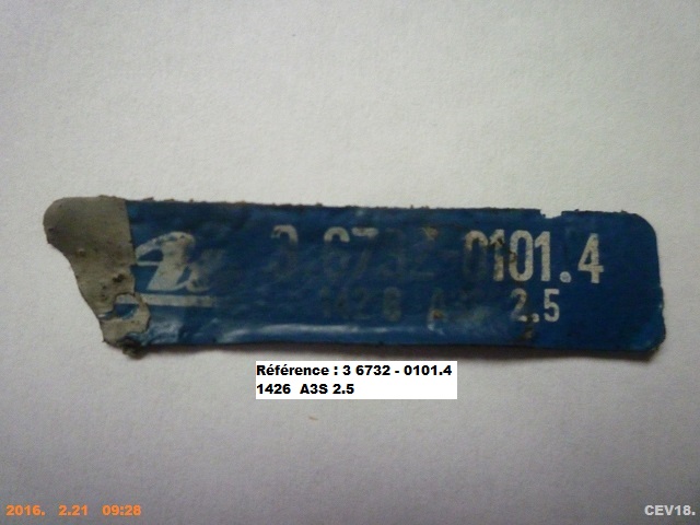

Référence de celui actuellement en place sur ma GT à moteur XY8.
Bon Dimanche.

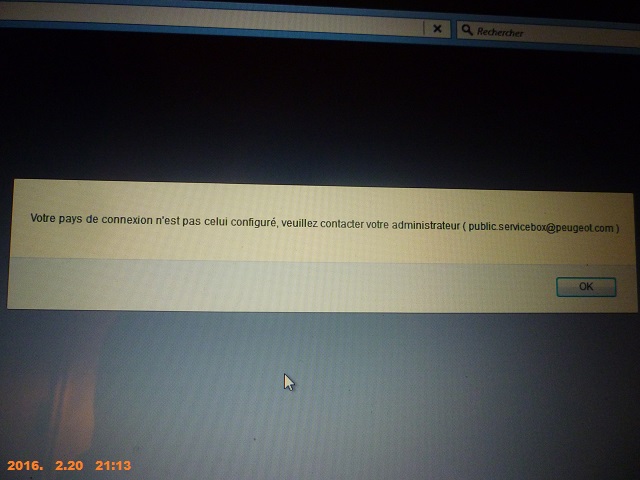

Concernant le service box,il suffit juste de créer un autre compte pour le pays concerné,cela arrive lorsque l'on est hors département,par exemple Réunion,Martinique etc....CEV18 a écrit :Concernant le mastervac (servo frein) il existe 2 types : GTI et non GTI.

Bonjour xadboy
pour cette précision concernant servicebox.
