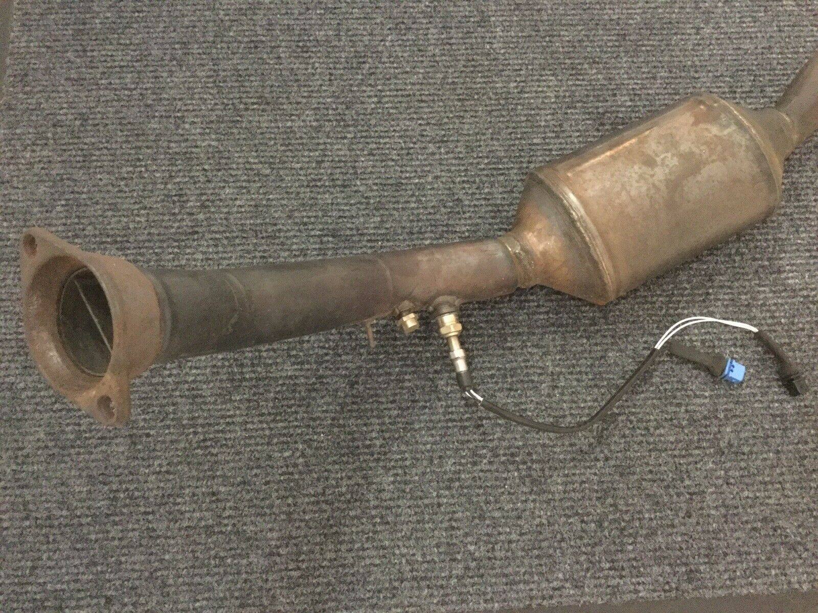

Argh, zut, j'ai même pas percuté! :gene:
Ton catalyseur doit avoir 2 inserts.
C'est juste une référence avec un insert supplémentaire pour brancher un système de mesure des gazs afin de vérifier l’efficacité du catalyseur par mesures comparatives amont/aval (obligation légale CH et RFA). Avec éventuellement une tuyauterie pour réaliser une mesure déportée. Et éventuellement un certificat suisse d'homologation pour la pollution.
Voir l'article de dethomaso: http://www.dethomaso.fr/article-norme-a ... 79337.html
Si tu es immatriculé en France, ça n'est pas un problème. La référence non-spécifique suisse ira bien. Et tu peux supprimer le tuyau s'il est en place.
On voit d'ailleurs le "cloisonnage", c'est cette séparation dans le tube en sortie de collecteur d'échappement qui mime un collecteur 4-2-1. C'est censé favoriser le couple à bas-régime. Les pièces adaptables n'ont plus cette caractéristique depuis longtemps.
Son absence n'est pas dramatique si on a pas le choix (bien que souhaitable pour l'agrément moteur).

Je suis allée vérifier, je n'ai effectivement pas de deuxième sonde lambda à la sortie du cata, par contre j'ai un autre branchement qui, j'ai l'impression, n'est pas d'origine et dont l'utilité m'est inconnue... Juste derrière ma sonde lambda, j'ai un tuyau rigide qui remonte et ressort à coté de la batterie. Qu'est-ce que c'est que ce truc ?? :grattetete: Est-ce que je vais devoir le remonter ou est-ce que je peux l'enlever ? Je n'ai trouvé aucun cata avec un deuxième trou à coté de la sonde lambda...
Sinon, j'ai remarqué aussi que la gaine de la sonde lambda est abimée (en rouge). Est-ce que c'est grave ? Est-ce que je dois la changer ?

Ah ben je viens de voir ta photo, et il y a bien un deuxième trou donc ça doit être d'origine...

Aaaah ben voilà, je viens de lire l'article de Dethomaso et tout est expliqué ! C'est donc d'origine et ça permet de mesurer les gaz d'échappement. Mais je dois la laisser du coup ? Il n'y a pas de trou prévu pour ça sur les cata 1704920 ni sur le 170494 de chez MTS...
Edit: Bon faut que je lise les messages jusqu'au bout moi, je peux l'enlever, trop cool !! Je peux partir sur le BM Catalysts de chez KiAuto alors !
