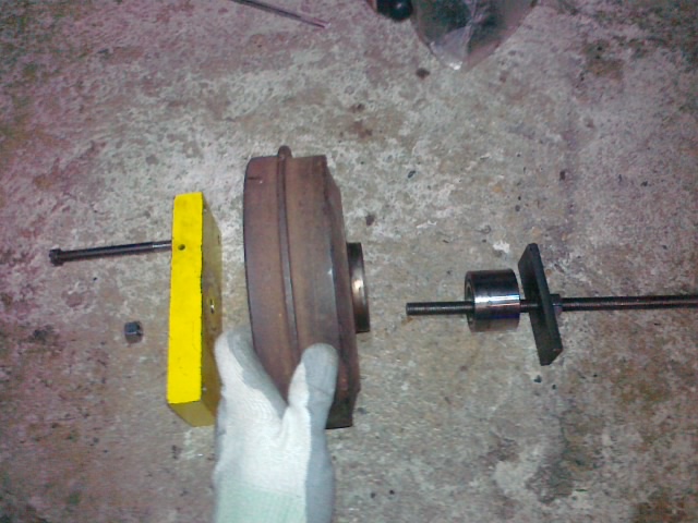

Je me permets de rajouter ma méthode pour tout faire sans presse ! Largement inspirée de la fiche pratique pour démonter les roulements AV j'avoue !
Démontage :

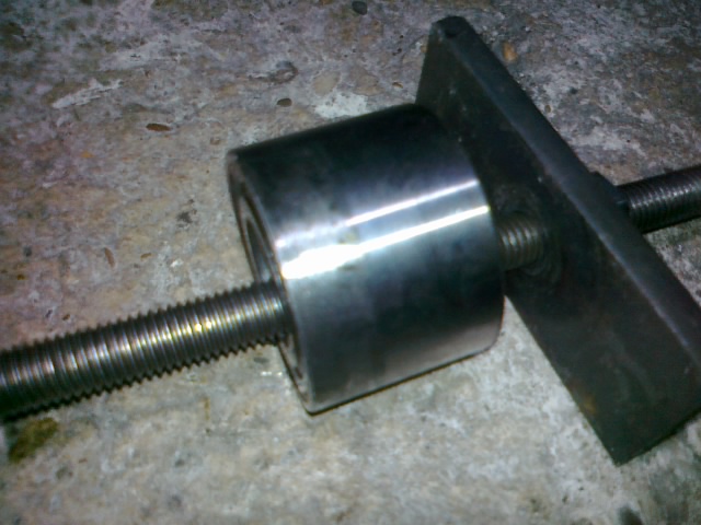

On appuie sur le vieux roulement avec une douille de 27 (comme ça elle appuie sur la bague intérieure), et on presse à la main !!! Une tige M12, une clé de 19, une bonne rallonge et c'est parti !! Garanti fait sans presse ni même étau (mais j'en ai chi* !!!)
La plaque à l'arrière du tambour qui vient en appui.
la rallonge !

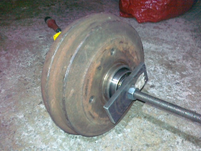

Remontage : là j'ai un peu poncé à la dremel la bague extérieure du vieux roulement, comme ça lorsque j'appuie sur le nouveau roulement avec l'ancien (pour mettre en contrainte que la bague extérieure !!), et que le nouveau roulement est tout emmanché, l'ancien reste pas bloqué dans le tambour.
La on voit que je suis presque à la fin (le roulement qu'on voit c'st l'ancien, le nouveau est quasi tout rentré.

la vis sur la plaque jaune c'est pour pouvoir mettre le pied dessus lorsque je visse de l'autre côté ^^
Voilà, c'est un peu barbare j'avoue, mais ça a marché :)
