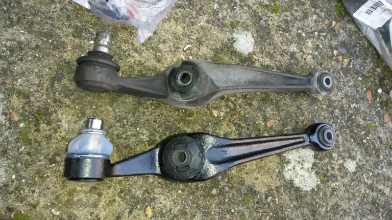

J'ajoute que je change aussi les butées d'amortisseur, l'embase (sorte de joint en caoutchou) les souflets de protection qui sont vendus avec une butée de bond. Je change aussi les bras de suspension.
voici la photo des bras de suspension ancien et neuf...

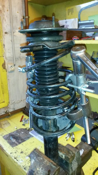

Après avoir suivi un topic au pied de la lettre pour changer les amortisseurs, je me retrouve au remontage ( tout est remonté) avec le problème suivant : le ressort de suspension touche l'intérieur de la carrosserie alors que sur le côté que je n'ai pas démonté il y a bien 1cm de marge entre le ressort et la carrosserie de la voiture.
Je ne comprends pas ce qui se passe.
Voici des photos :
La suspension avant le démontage de l'amortisseur, le ressort est comprimé :
Le ressort qui touche l'intérieur de la carrosserie une fois remonté :
Je ne comprends pas ce qui se passe...
Avez vous des explications ? La seul chose qui pourrait expliquer ça c'est que j'aurais mal fait le montage de la partie supérieur de la suspension au dessus du ressort !!
Help !! Merci de vos réponses.

Salut Bryce, je pense que c'est l'orientation de la coupelle de retenue du ressort qui n'est pas encore en place.
Une fois les roues au sol elle va pivoter sur la butée a billes et ce remettre droite.
Ou alors tu a déformé le ressort en le compressant.

Ba écoute moi sur une de tes photos on voit le ressort qui bombe, c'est bizarre :whoa:

Oui, c'est vrai, le ressort a l'air un peu bombé ...
Donc ça veut dire qu'il est mal mis ou qu'il est niqué, déformé ?

Il faut reprendre tout de A a Z et tu en auras le cœur net,déjà si le ressort est bombé ce n'est pas normal.
Lorsque l'on monte un amortisseur,il faut tout mettre correctement,peut être que tu as fait une erreur lors du montage.

Verifie ton montage, j'avais eu le même problème de ressort bombé et de travers, et j'avais oublié une pièce de la tête d'ammortisseur !

Problème résolu ! Et dire que j'avais tout monté et tout serré aux couples de la RTA !!
:oops: Et bien j'ai redémonté ce foutu amortisseur, recomprimé le ressort et la, au magique, la butée est désaxée, je ne comprends pas ce qu'il s'est passé. En remettant le ressort sous tension, les pièces se sont décalées...
Résultat, le ressort touchait le passage de roue. Première fois que je monte une suspension, et bien c'est fastidieu de faire et défaire et refaire ::d !
