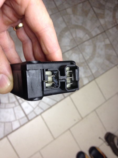

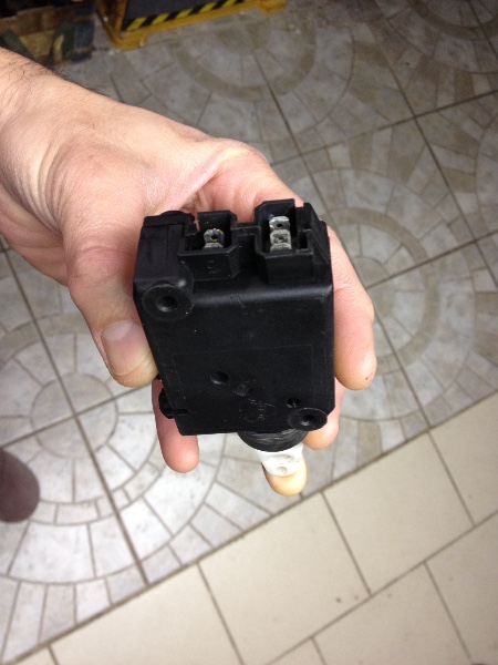

C'est donc un module pour centralisation avec le plip (la télécommande)Knuck60 a écrit :Voici 2 photos de l'actionneur conducteur:
module conducteur noir = contact interne via la clé + moteur pour la fermeture avec le plip.
module conducteur gris = juste un contact interne via la clé.
HUBERIV a écrit :pour le savoir y'a t il une boule couleur fumée à coté de ton éclairage plafonnier?
et si de l'eau a ruisselé dessus, il doit être dans un sale état.
En effet, il n'y a pas la même chose à l'intérieur.HUBERIV a écrit :après j'ai déjà eu le module dans la porte chauffeur qui lache
attention bien reprendre le même module : le tien c'est un 2 et 3 broches cela se trouve encore à la casse ou sur LBC

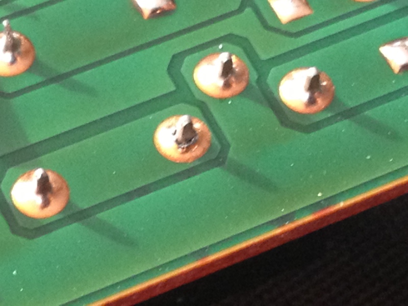

Ca y est j'ai enfin trouvé ma panne !!!
Juste une petite soudure à refaire au niveau d'un des relais sur le CI du boitier, comment ça s'est dessoudé je ne sais pas mais tout est rentré dans l'ordre..

Pour la brasure qui a lâché, c'est peut-être un moteur qui a peiné un jour, résultat une légère surchauffe à cause d'un pic de courant qui a fait fondre l'étain + le travail des années et les vibrations quotidiennes.

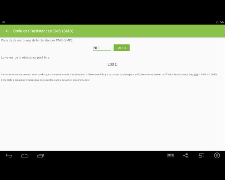

pour ce qui est des résistance CMS (petit rectangle avec les ciffre)
