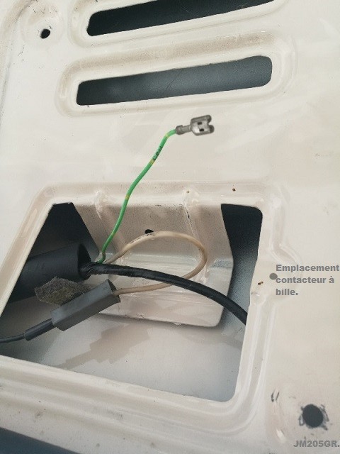

Effectivement lle fil M 39, correspond à la masse de l'éclaireur de coffre.
En fait c'est la bille qui est à l'intérieur qui déclenche la loupiote quand le hayon est en position haute (ouvert)
Il est scotché pour éviter de tomber à l'intérieur du hayon et galérer pour le récupérer.
Emplacement du contacteur à bille :

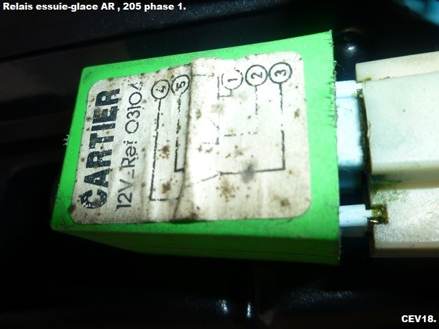

Concernant le relais du moteur essuie-glace de lunette :
La marque importe peu, mais il doit avoir les m^mes caractéristiques.
