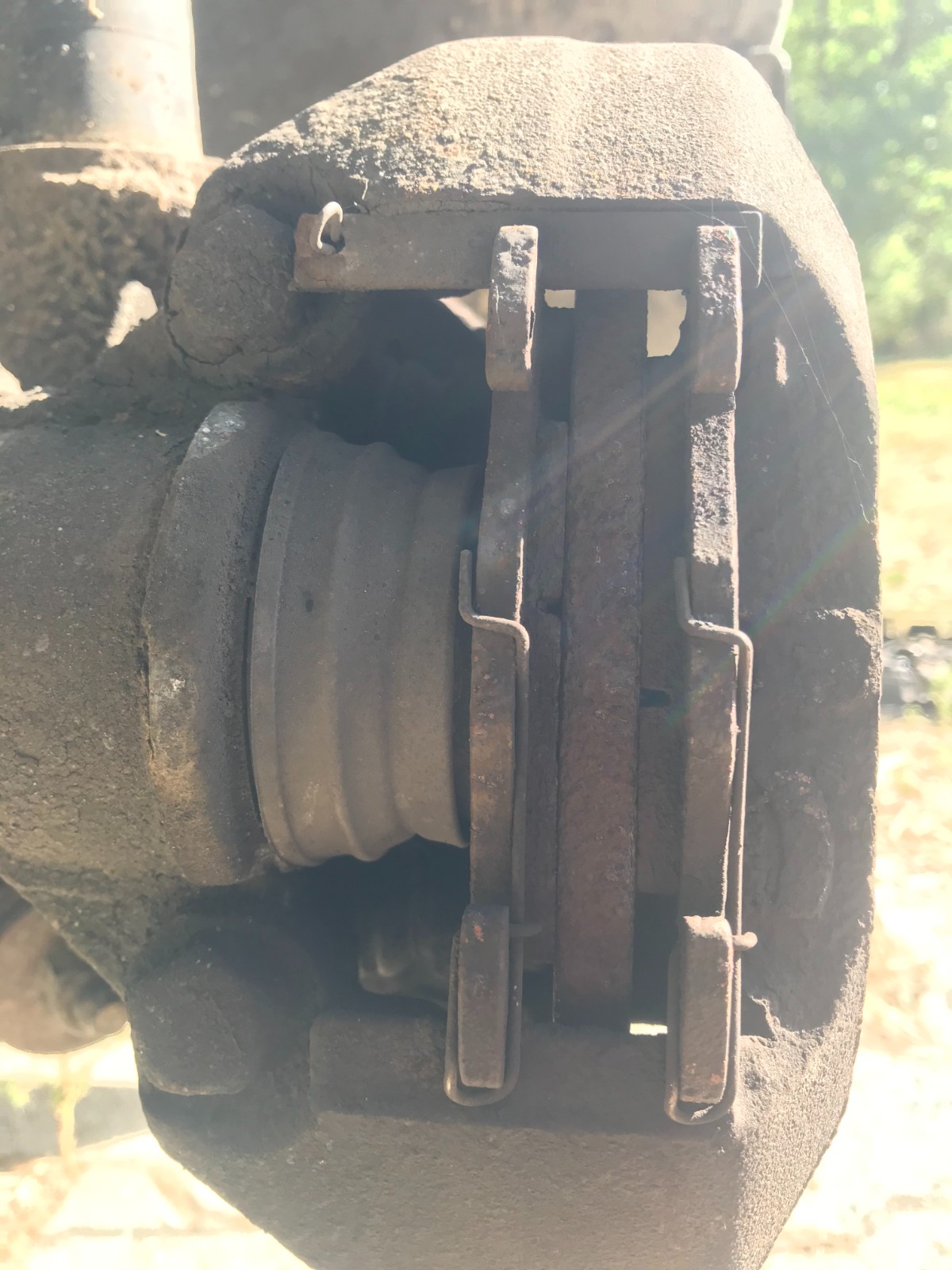

J'ai un bruit aigu qui va qui vient à l'avant de la voiture lorsqu'elle est chaude, j'ai l'impression qu'il vient des roues et des freins car celui-ci s'accentue lorsque je freine.
Aujourd'hui j'ai démonté les roues pour regarder l'état des freins.
Avant Gauche
Avant Droit
Qu'est ce que vous pensez de l'état? Est ce que je devrais les changer?
Merci de votre aide!

Il faut remplacer les plaquettes et peut être les disques si l'usure de ceux-ci est trop prononcée.

Change les disques quand même vu qu'il on l'air glacées.
Et pense à changer aussi le liquide de frein.

Merci de vos réponses, c'est parti pour le remplacement des plaquettes, disques et liquide!

Quand tu changeras les disques nettoies parfaitement la portée du disque sur le moyeu.
