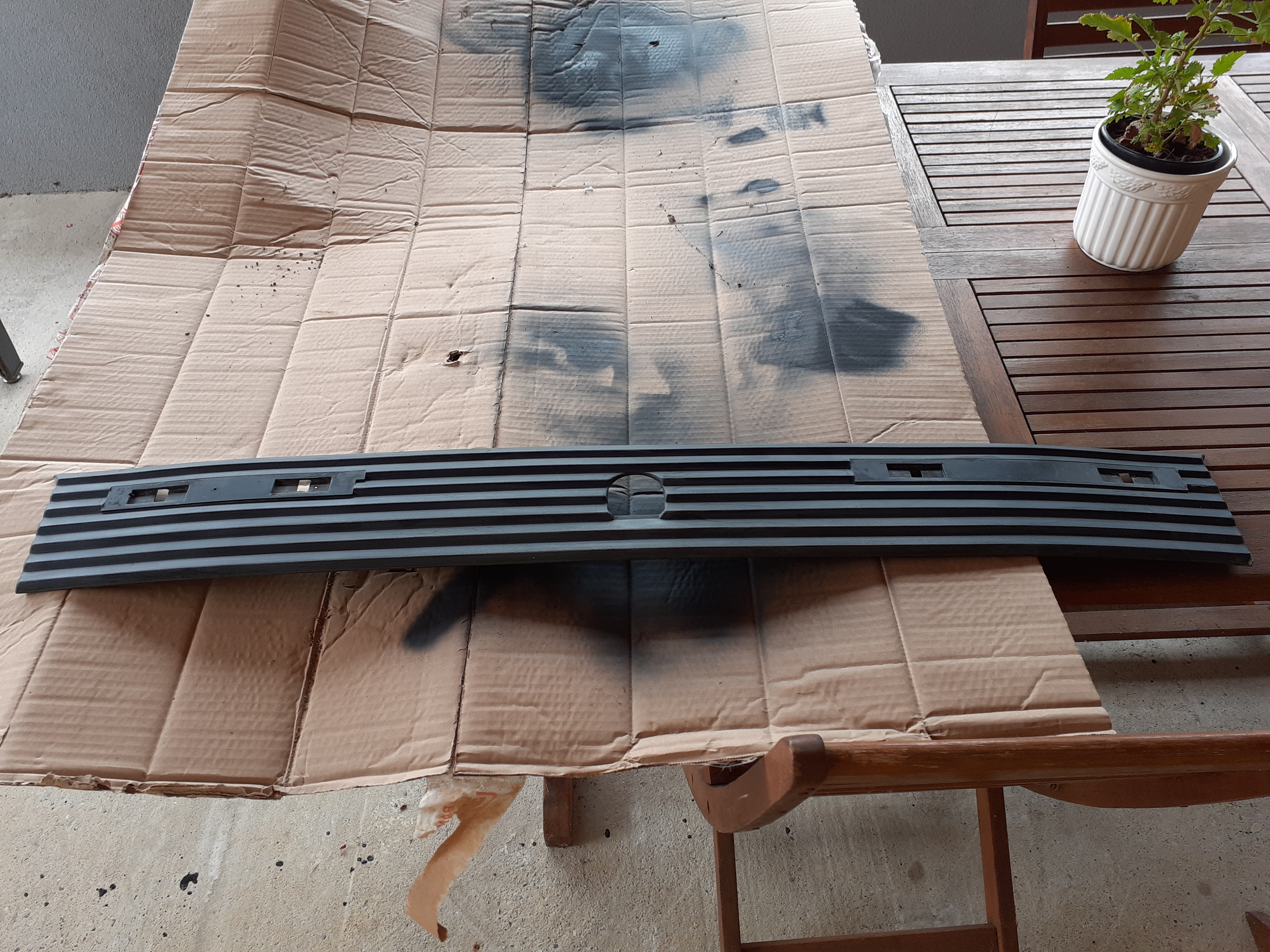

Pas grand chose de nouveau, je suis passé à la casse et j'ai remplacer la grille de baie de pare-brise, et les fourreaux de portières, j'ai pas réussi à retrouvé de faisceau de plafonnier simple d'avant 1990. Sur ma liste de commande en casse je vais demandé le faisceau électrique passant par la cloison pare-feu coter conducteur (en vérifiant d'abord sur les schéma électrique que c'est commun à toutes les 205), le mien est bricolé et en mauvais état, je vais aussi refaire les câbles de batteries.

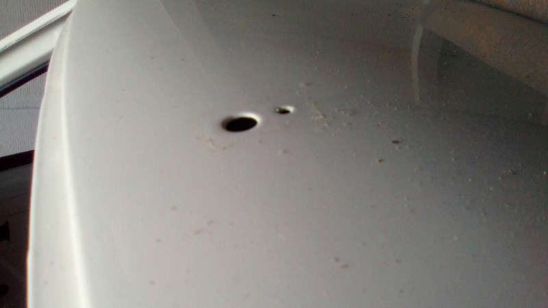

Par contre, y'a-t-il un joint sur l'obturateur d'antenne ?

J'ai mis le cache antenne sur le toit (je vais mettre une antenne de pare-brise)

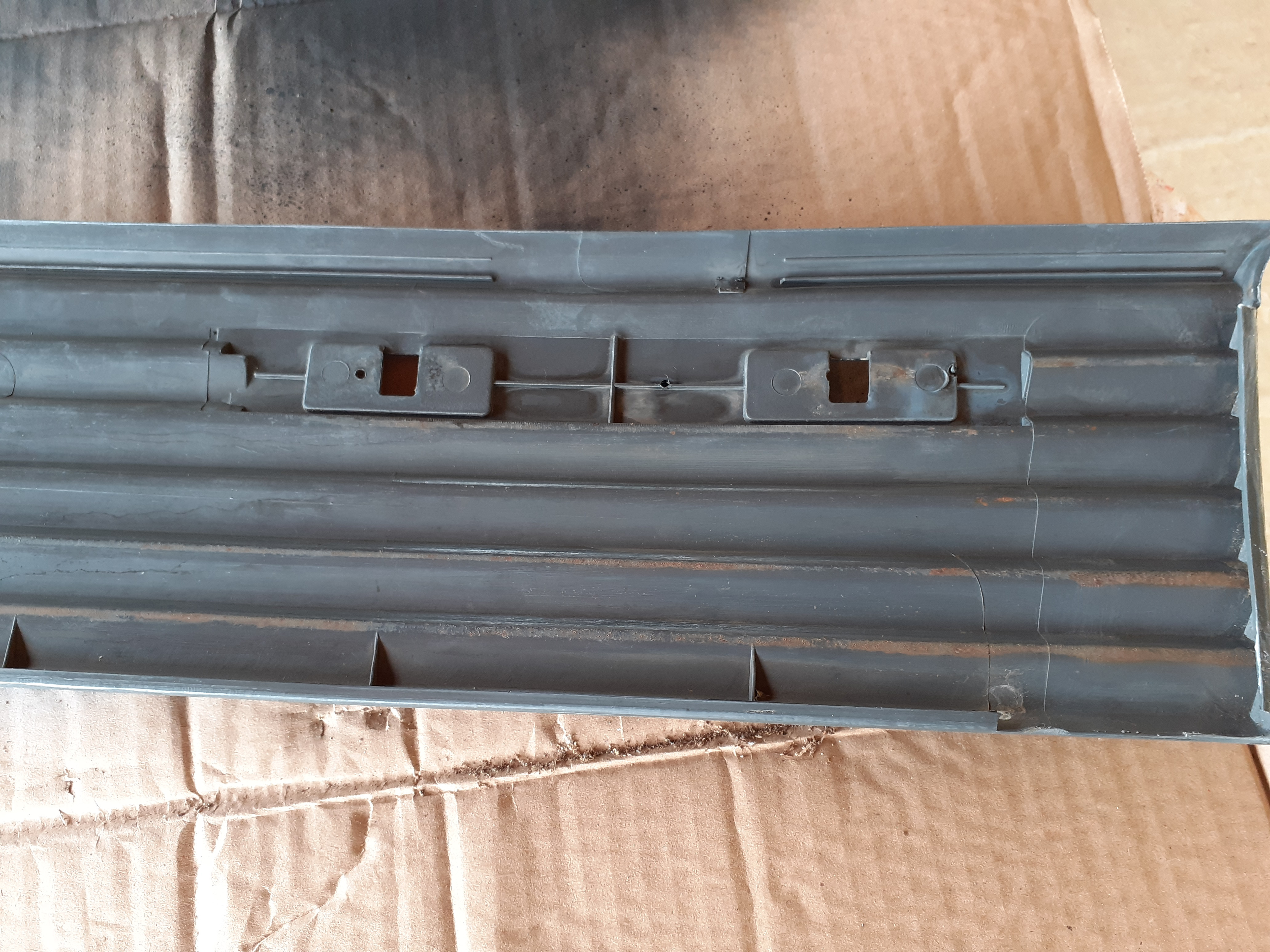

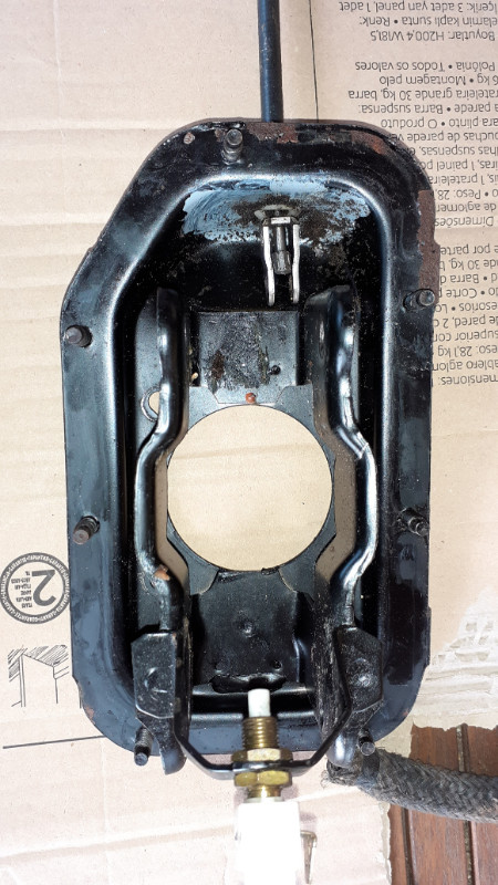

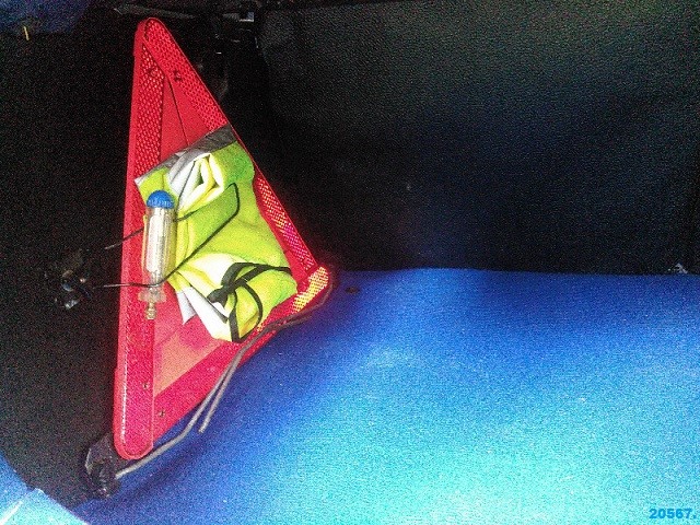

J'ai récupéré ça, c'est censé maintenir quoi ?

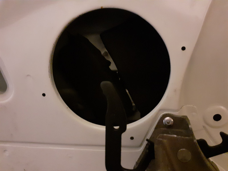

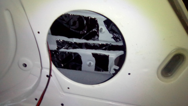

J'ai installer des hauts-parleur à l'arrière. Au premier montage, la garniture de custode ne pouvait se remettre correctement. Du coup j'ai fixé les HP derrière la tôle pour grapiller quelques millimètres. Je me demande d'ailleurs si c'est pas comme ça que c'est prévu puisque l'on a pas accès de cette manière à la quatrième vis. Ce qui expliquerais qu'il n'y ai que trois trous. Mais pas sûr que ce montage soit possible sur 5 portes ?
► Afficher le texte

C'est le support du triangle de signalisation, qui était obligatoire sur les modèles exportées à l'époque :
Boîtier du système de freinage ABr et triangle de signalisation.
Autre type d'accroche du triangle de signalisation sur un cabriolet CJ export Allemagne :
http://www.planete-205.com/forum/planet ... 70018.html

Merci du renseignement CEV, ça tombe bien c'est l'utilisation que je voulais en faire :mrgreen:

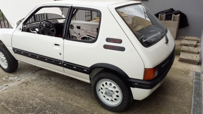

D'autres photos de l'avancement :
J'ai changer la goulotte de réservoir d'essence, l'ancienne avait été "blanchi" lors d'une précédente mauvaise mis en peinture de ma voiture
J'ai tout bien nettoyer et mis des colliers inox et remonter le réservoir d'essence (faudra que je fasse une photo)

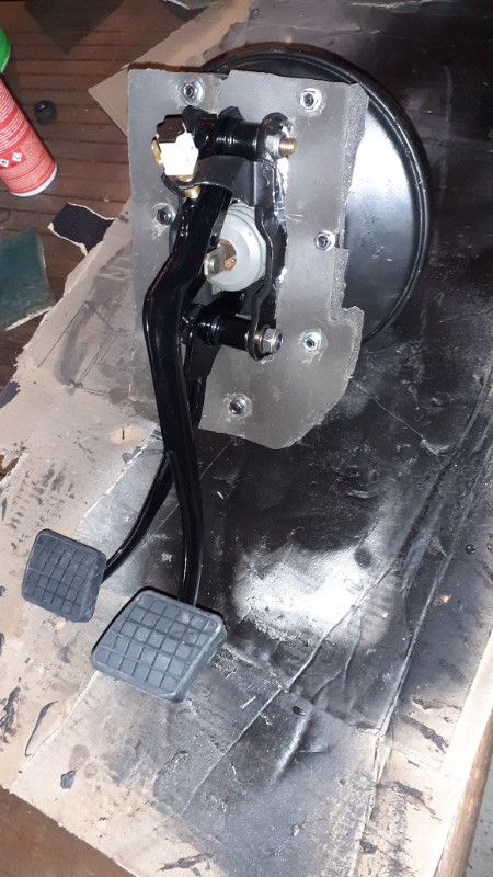

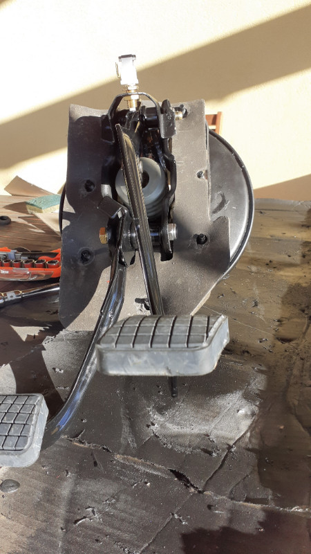

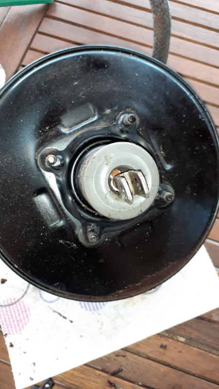

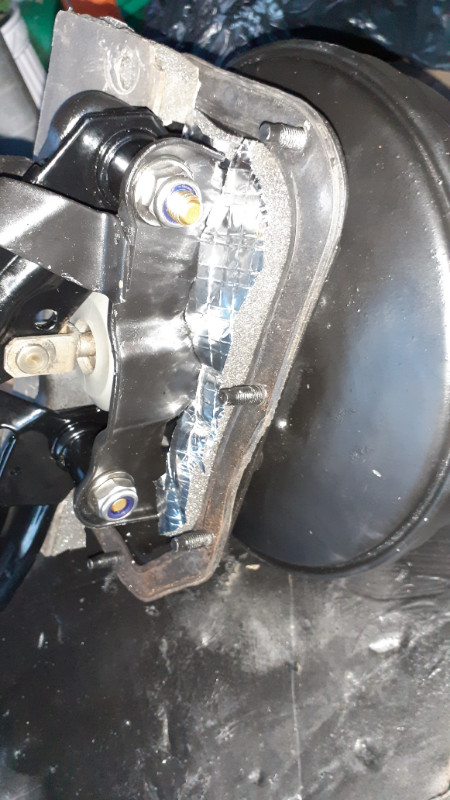

Partie freinage j'ai nettoyer mon servo-frein et l'ai repeint (après endoscopie pour vérifier l'état à l'intérieur). Par contre j'ai changé le maitre cylindre, l'ancien était entièrement rouillé.
Changer les caoutchouc des étriers de frein :
Et l'isolant avec les restes de ce que j'avais pour le capot :
Ma collection automne/hiver :
J'ai fixé la plaque d'immatriculation en me servant des pré-perçages de la jupe :
Du double-face pour placer la plaque puis percer par derrière et du ruban de masquage parce que c'est plus facile à enlever.
Ma voiture ayant à la base trois clés différentes (neiman/portières, coffre, réservoir) j'ai dépouillé en casse une cinq portes à clé unique.
Seulement le cerclage noire du bouchon est différent entre 3 et 5 portes. La hauteur étant uniforme sur cinq portes tandis qu'il y a deux creux sur ceux de trois portes pour l'enjoliveur plastique noir. Je les avait découpés sur mon nouveau bouchon mais c'était pas très concluant. Donc j'ai décidé de les écanger entre mon ancien et nouveau bouchon. De l'ancien bouchon à gauche et du nouveau découpé encore sur son bouchon à droite.
Plus difficile qu'il y parait, le cerclage noir et la platine de la serrure sont collés. J'ai fait à l'arrache en détruisant la partie non désiré. Le tout tient en reclipsant l'enjoliveur complet couleur carrosserie. On peut remettre de la colle entre le nouveau couple cerclage noir et platine de la serrure
Au passage, le mécanisme (sans le ressort qui est à l'intérieur) :
fermé
ouvert
En bonus en attendant qu'il retrouve la voiture :
J'ai découvert en le faisant que les sièges de 205 ne sont pas plats en dessous, d'où le fait qu'il soit surélevé par rapport au support.
Avec habillage en alu :
Le moment venu il sera remplacé par un semi baquet de 205 Junior :mrgreen: ça me fera un cobaye avant de faire les sièges allant dans la voiture.
Bonus 2, j'ai profité de mon changement de téléphone pour commander ça :
205 GTI de 1988 - 203000kms

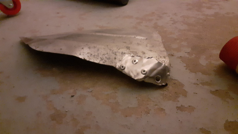

Petite réparation du pare-chaleur du silencieux.
