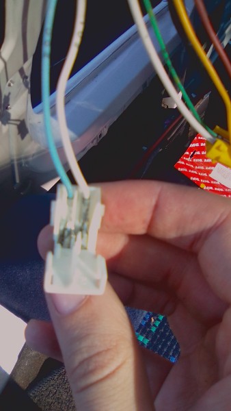

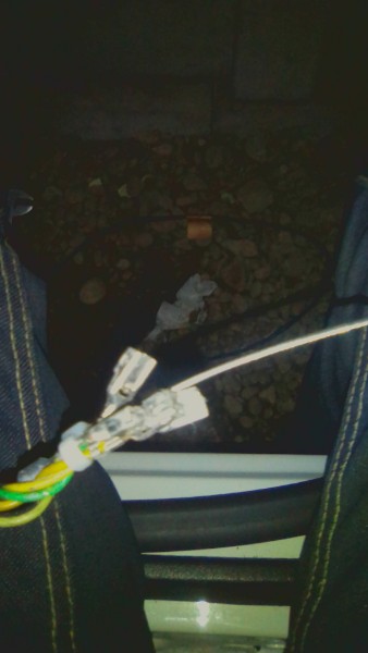

alors le faisceau du hayon :
Au démontage repérer où va quoi :
Sauf que ma voiture en est au moins à son deuxième hayon et que le faisceau a tout simplement été coupé...
Au passage admiré mon moteur d'essuie-glace...
Ce hayon étant sur la voiture était trop rouillé, donc remplacé par un hayon de Junior commandé en casse. C'est donc celui-ci qui avait été ramené chez le carrossier. Le faisceau n'avait cette fois-ci pas été coupé
sauf qu'en le comparant au précédent, je me rend compte qu'il y a un connecteur en moins
(Junior oblige)
Visite à la casse pour récupérer un faisceau, une fois une 205 avec le "Pack Electrique" trouvé, je la dépouille de ce qui m'intéresse du hayon... Tout, sauf le moteur d'essuie-glace, le reste je ne l'avais pas
Pour enlever proprement le faisceau il faut le débrancher derrière le feux arrière gauche (derrière, pas à l'arrière), ensuite se munir d'un petit tournevis plat. On ouvre les connectiques :
On retient où va quoi et on les sort en poussant avec le tournevis plat. Ce qui permet de tirer le câble jusqu'au fourreau gauche du hayon, on débranche ce qu'il y a dans le hayon et puis on enlève le fourreau avec le câble dedans (j'ai pas fais comme ça, une galère pour refaire passer le câble dedans...
J'ai récupérer le contacteur de hayon et le moteur de condamnation centralisé qui me manquait (d'ailleurs c'est sa connectique qui était absente sur le faisceau de Junior)
Comme dit la RTA : pour le montage, procéder dans l'ordre inverse du démontage... sauf que je me suis aidé d'un câble de frein de vélo qui traînait pour faire passer le faisceau dans le montant gauche du hayon :
"Photo non contractuelle"

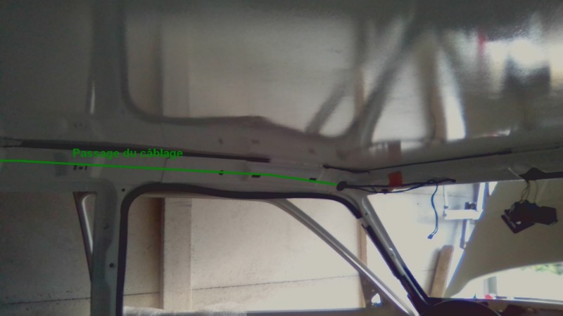

Je me rend compte que j'ai pas mis grand chose du faisceau électrique...
Voilà l'endroit le plus embêtant : le montant de pare-brise !
J'ai galéré un long moment avant de réussir à passer le câble servant de guide à tout ce beau monde...

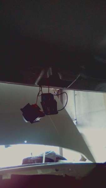

Remis une ampoule halogène neuve dans le plafonnier et une DEL 6000k dans le lecteur de carte... pas encore réussi à les allumer
Pour l'instant j'ai juste réussi à allumé ça :
Seul les feux de croisement/de route, les feux arrières et les éclaireur de plaque s'allument
Pour le feux passager je pense qu'il manque une masse. Sur la photo le feux conducteur est un R2, mais je l'ai depuis changé par un H4 comme le passager (pourquoi rouler avec des feux dépareillés
). Les ampoules H4 sont des Phillips ColorVision Jaune, en s'allumant, ça teinte le feux en jaune mais ça fait un faisceau de lumière plutôt blanc.
Il est un peu plus clair que le jaune "traditionnel". Existe aussi en vert, bleu et... rose.
Il y a même un petit papier d'homologation à présenter aux force de l'ordre si ça leur plait pas
Et pour resté dans les plafonniers, j'ai pas mal parcouru le forum et j'ai eu envie de faire ça :
Pour ceux qui n'aurait pas reconnu, c'est un plafonnier arrière de Peugeot 405 (voir fiche plafonnier arrière de 405!). La lampe ne correspondant pas à celle que j'avais déjà, je l'ai piqué sur une autre 205 avec plafonnier simple ainsi que son faisceau pour le câblage. Par contre le câble de masse du contacteur de porte est trop court, du coup, il faudra que j'aille prendre encore un autre faisceau. J'ai déjà défait la tresse de celui-là.
Pour l'instant je l'ai juste posé à blanc, il faut que je fasse d'abord fonctionner ceux à l'avant. En prévision d'un hypothétique démontage pour peinture dans 30/50 ans j'ai prévu de le relier à l'avant via une connectique, plus pratique et propre.
