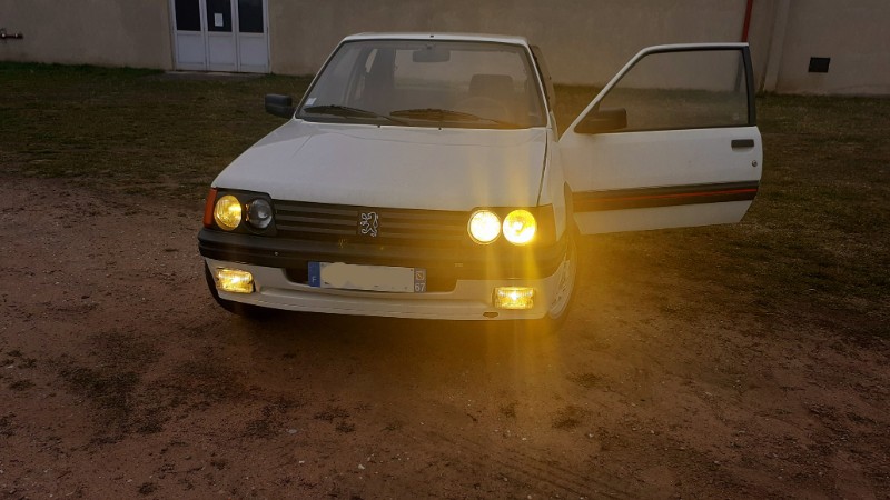

:voyons: Normalement, les ampoules de 100 W sont interdites sur routes ouvertes.
C'est plutôt réservé pour un usage en circuit ou rallye.
Sur routes ouvertes c'est 2 fois 55 W . :wink:
Sur les antibrouillards de la mienne ce sont bien des ampoules H3 de 55 W :
Veilleuses et AB en fonction, ampoules T10 jaunes et H3 claires.
Plein phares et AB en fonction ( jupe avant du catalogue accessoires 205). Ampoules H4 claires avec cabochons jaunes et H3 claires avec verres jaunes.
Bon week-end. :)

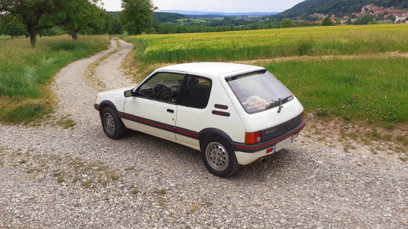

On dirait que j'ai fait un tour dans le désert...

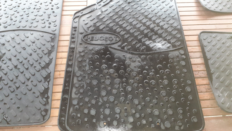

Et j'ai récupérer des tapis de sol venant d'une Peugeot 106 qui a fini en prime à la casse il y a de nombreuses années.
Quelqu'un peut me dire si c'est bien des tapis Peugeot ?

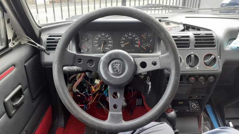

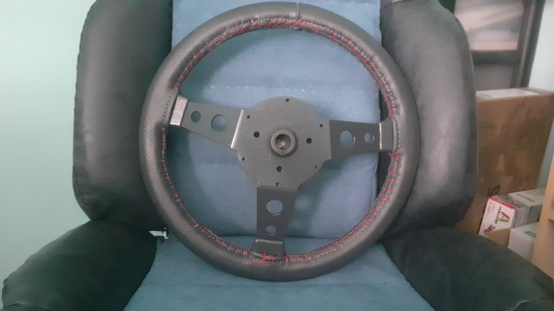

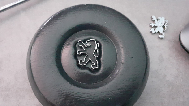

Je remplace le volant par un trois branches de Peugeot 104.
J'ai imprimé en 3D un logo Peugeot contemporain de la voiture.
Test du montage. Le moyeu du volant se monte sans aucun soucis sur la colonne de direction. J'ai déjà vu le montage sur des 205 phase 1 sans soucis, mais sur phase 2 les plastique entourant la colonne de direction enveloppe aussi le moyeu du volant.
Le problème c'est que le moyeu est plus gros que celui du volant d'origine, du coup j'ai racheté des plastiques entourant le volant pour les découper afin de faire passer le moyeu. Et ceux d'origine sont conservés de coté.
Le volant était très abîmé, surtout la jante. Du coup j'ai mis un couvre volant adaptable à coudre dessus et j'ai repeinds le volant en gris FTW pour qu'il s'intègre parfaitement à mon intérieur (il sont noirs dans les 104).
A noter que ce modèle de volant a été utilisé sur les petites sportives de chez PSA : les Peugeot 104 sportives (mais pas que), les Talbot Samba Rallye (mais pas que) et les Citroën Visa sportives (dont les GTI).

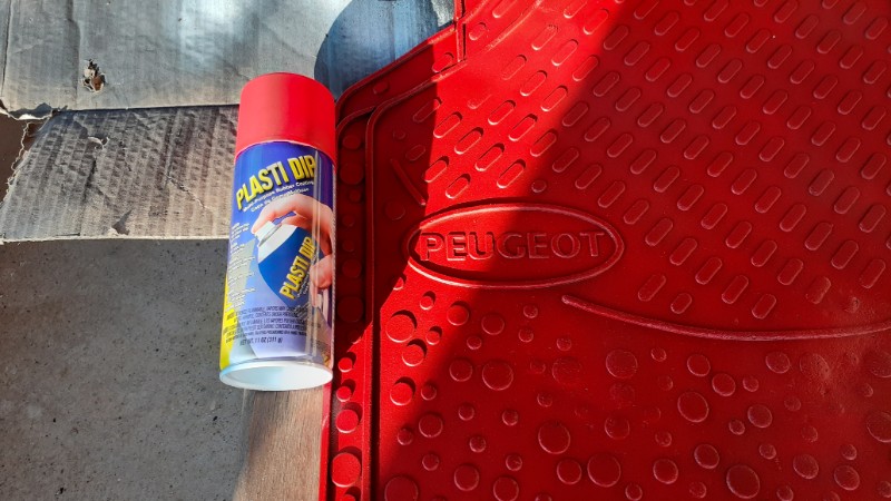

J'ai aussi tenté une expérience avec mes tapis caoutchoucs.
De base je voulais des tapis caoutchouc rouge, mais j'ai seulement vu un "imitation alu brillant rouge" pas très jolie.
Donc j'avais ces tapis dans une autre voiture (non Peugeot), et j'ai regardé si je pouvais les peindre.
J'ai trouvé la peinture Plasti-Dip qui semble fournir la peinture pour ça, résistante et très extensible.
A voir comment ça tient dans le temps. Côté conducteur au niveau des talons je pense que ça va s'user vite.
Il m'a fallu 2 bombes pour bien couvrir les tapis.

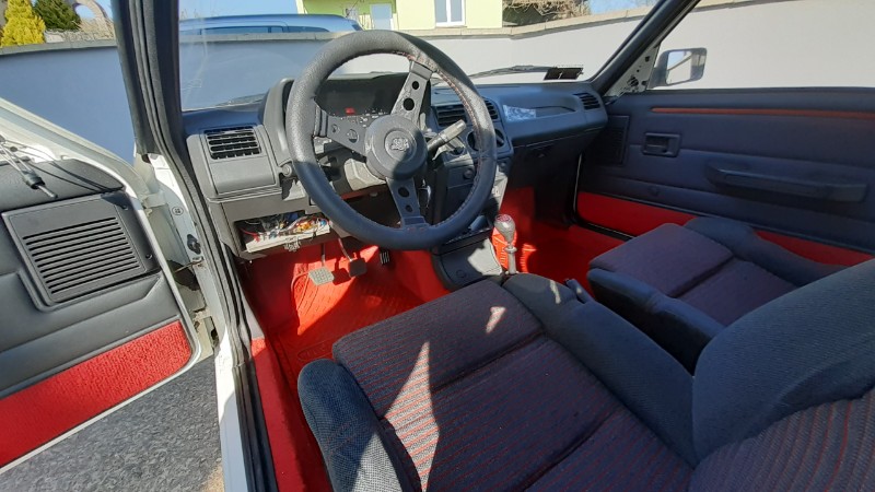

Photos de l'intérieur avec les tapis et le volant.

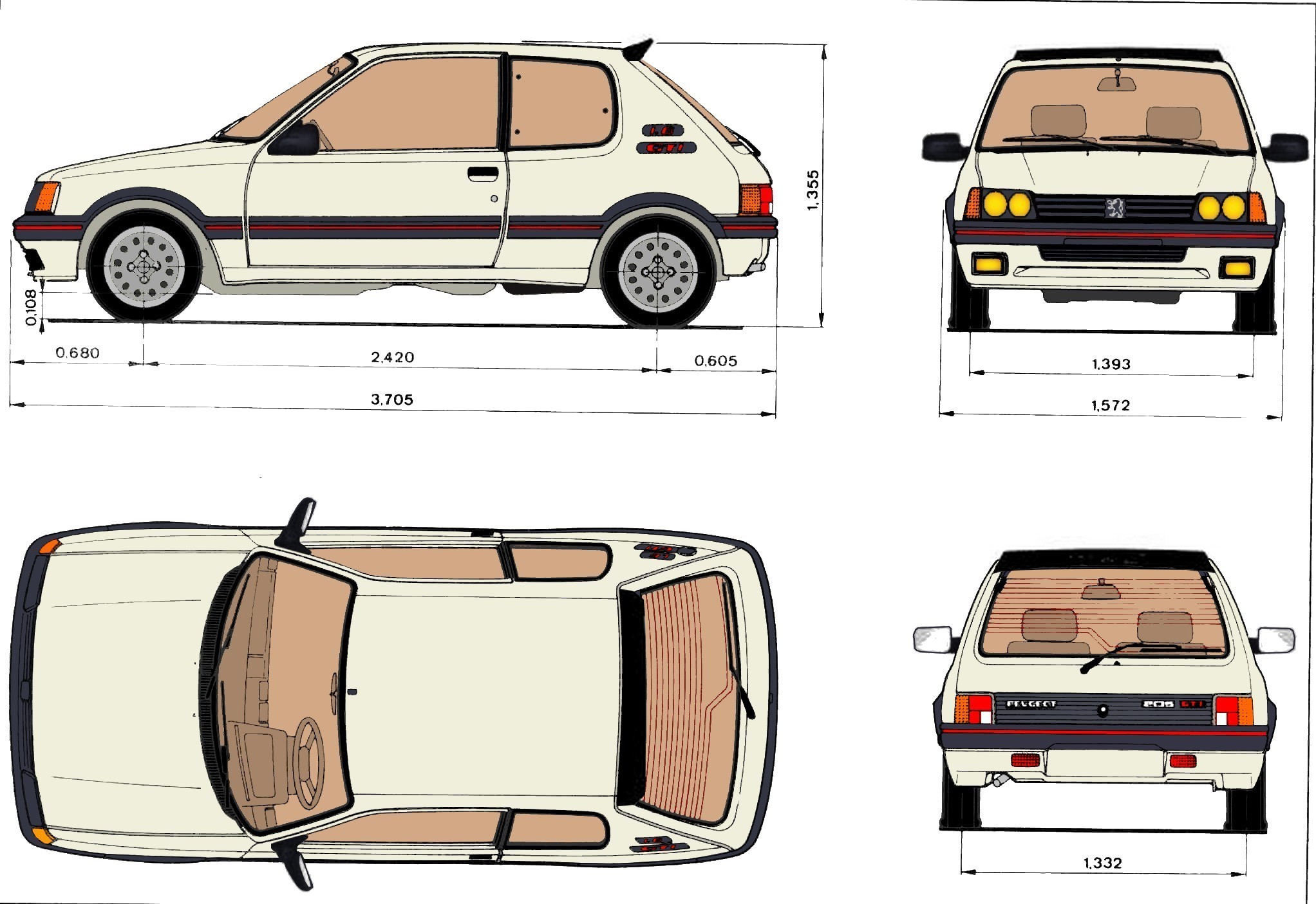

Petit rendu en blueprint, il me manque encore le bequet.

objection... c'est un tableau de bord de phase 1 sur ton blueprint :wink:

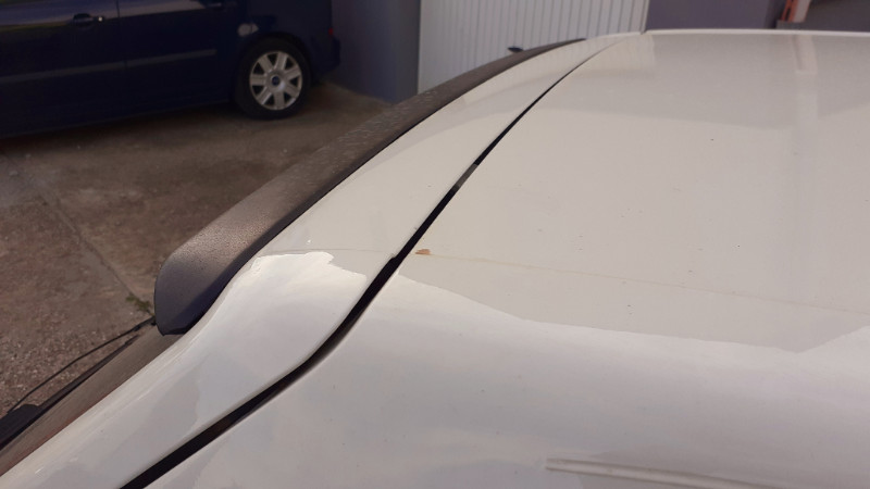

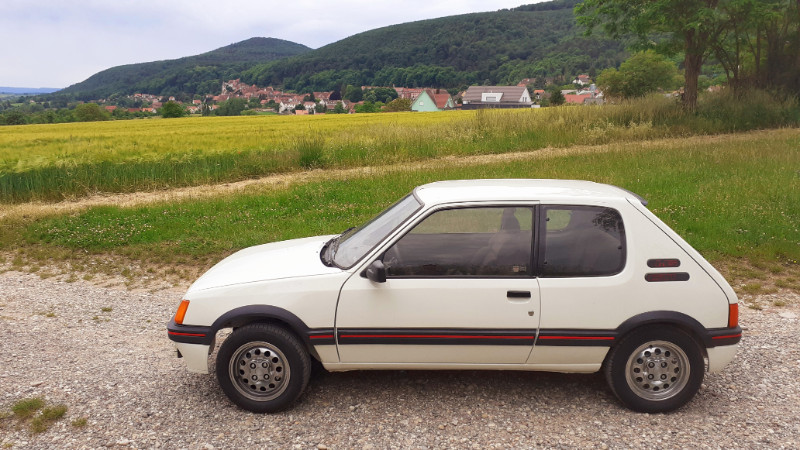

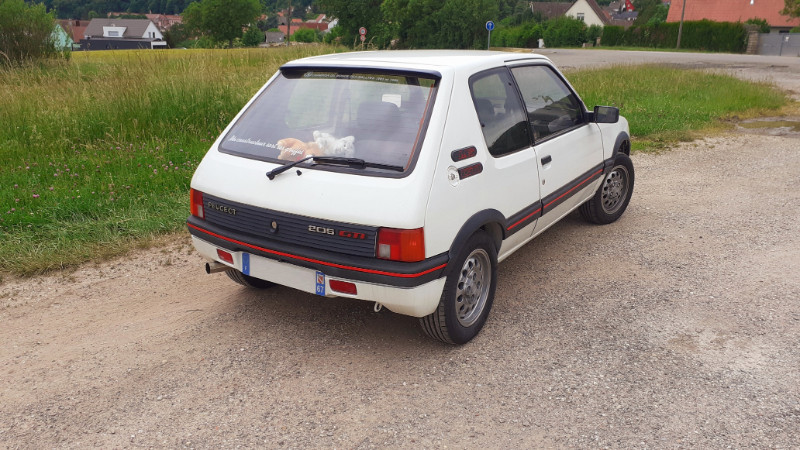

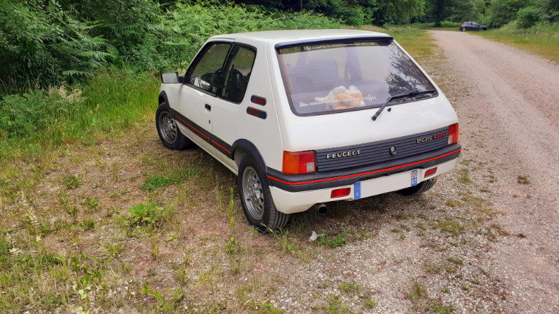

Ballade dominicale, j'en profite aussi pour vous montrer le becquet actuellement monté.
C'est une réplique (j'avais envie d'essayer) acheté chez Auto Stylo (AST) au Portugal sur eBay (pseudo ast-1997) :
https://www.ebay.fr/itm/255202776938
Les coins aux extrémités du becquet sont un peu cassés ou pas bien ressortis du moule, mais ça se voit pas trop une fois posé.
Il n'est pas percé (mon hayon non plus d'ailleurs) je l'ai collé avec du super adhésif double-face comme quelqu'un m'a recommandé sur GTIPowers (du 3M 4941). Faut être 2 pour le poser sinon c'est difficile de bien le caler. Il est livré lisse non peint, j'ai mis du noire grainé pour pare-choc puis du gris FTW (comme mes pare-chocs et extensions au lieu du gris FTE d'origine comme l'enjoliveur de hayon que je trouve trop clair).
En bref, il fait l'affaire, mais il n'est pas parfait et demande un petit peu de travail avant de le poser. Il restera jusqu'à ce que j'ai le becquet définitif qui est un autre modèle (mais toujours origine Peugeot).
J'ai pas encore eu le temps d'arranger les fixations de mes feux Siem...
205 GTI de 1988 - 203000kms

ellana29460 a écrit : jeu. 31 mars 2022 23:06 objection... c'est un tableau de bord de phase 1 sur ton blueprint :wink:
Tu as l’œil chapeau! :bien:

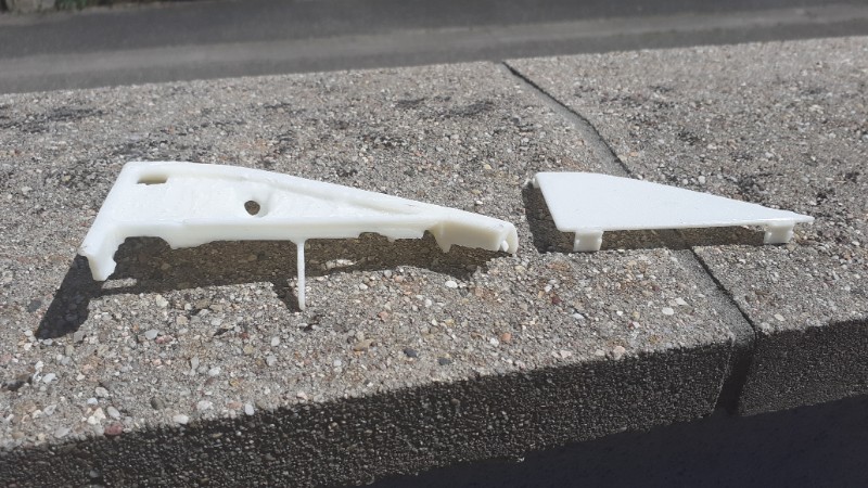

Je viens de recevoir mes pièces imprimées en 3D en plastique ABS pour réparer ma casquette de compteur. Je vais percer le petit triangle pour fixer un support pour smartphone.

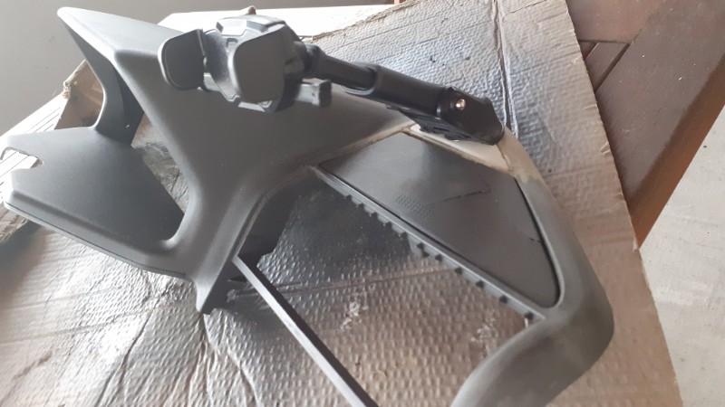

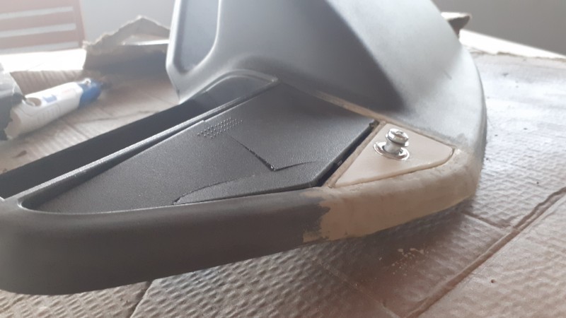

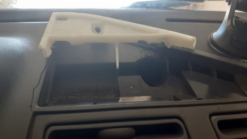

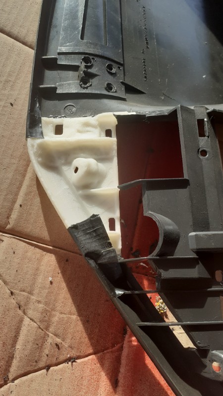

J'ai commencé à réparer ma casquette de compteur :
Je vais renforcer à la fibre de verre.
Montage à blanc.
Avec le support de téléphone.

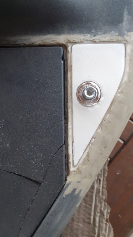

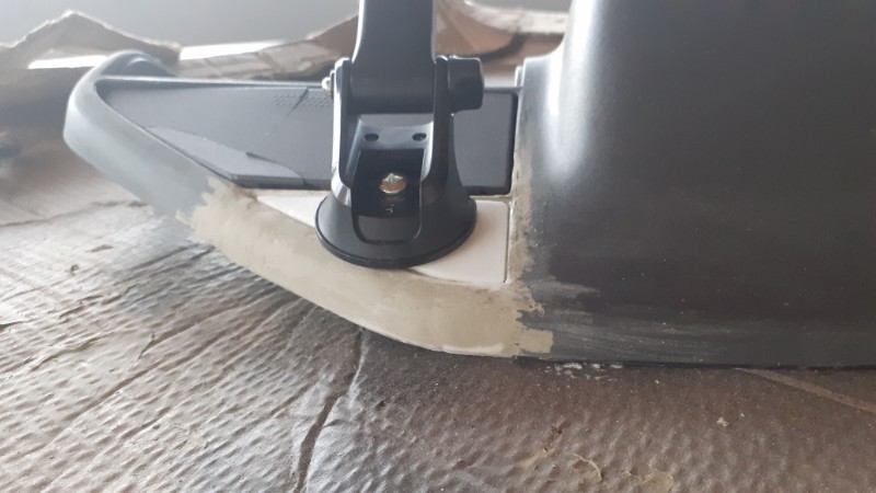

Suite réparation casquette.
Je vais devoir combler un peu cet écart.
