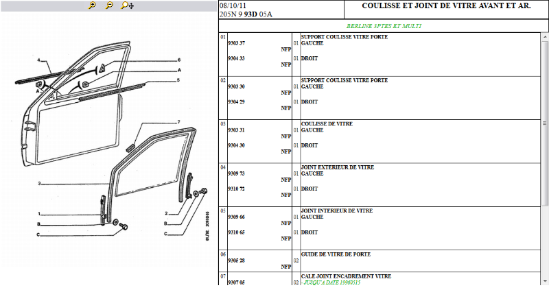

le tout est NFP
baguettes coté gauche (tout le coté, pas de vente au détail) : 9623.12
baguettes coté droit (tout le coté, pas de vente au détail) : 9623.13
N°5 sur la capture
joint de vitre extérieur gauche : 9309.73
joint de vitre extérieur droit : 9310.72
N°4 sur la capture

Les lèches vitres sont disponible chez l'aventure Peugeot avec la référence donnée par Ellana :) (68€)
Pour les baguettes latérales, sur les XS c'est plutôt le numéro 2 de la fiche au dessus.
Sur les portes : 854505 gauche et 854506 droit
Sur les ailes : 786155 gauche et 786249 droit
A l’arrière : 854701 gauche et 8547052 droit
Ces pièces sont toutes également disponible chez l'aventure Peugeot :bien:

Merci à vous, pour le lèche vitre, il me semblait bien avoir trouver la bonne référence sur l'aventure Peugeot....
Là ou j'ai des doutes, c'est sur les baguettes car leurs photos sont de très mauvaises qualité et il n'y a pas de description.......
