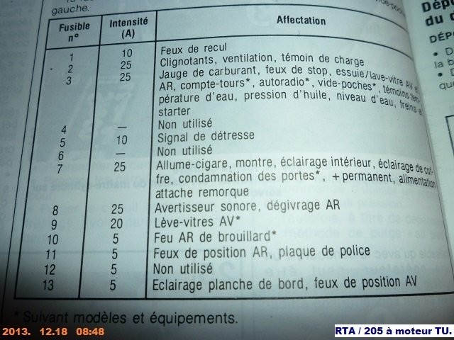

Normalement il y a un fusible de 10A derrière l'autoradio, ainsi que sur la platine à fusibles/relais de l'habitacle.
Vérifier s'ils sont toujours ok.

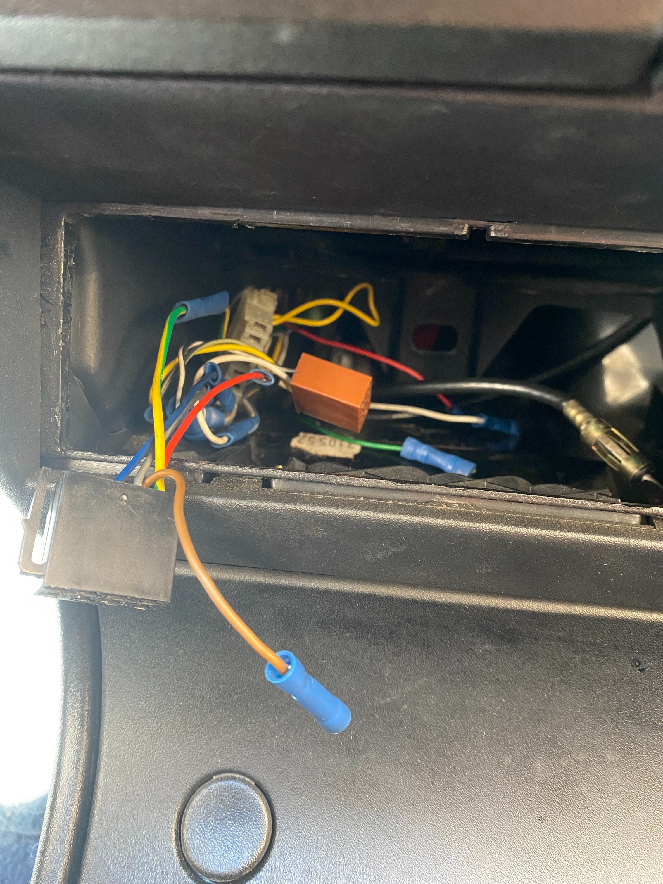

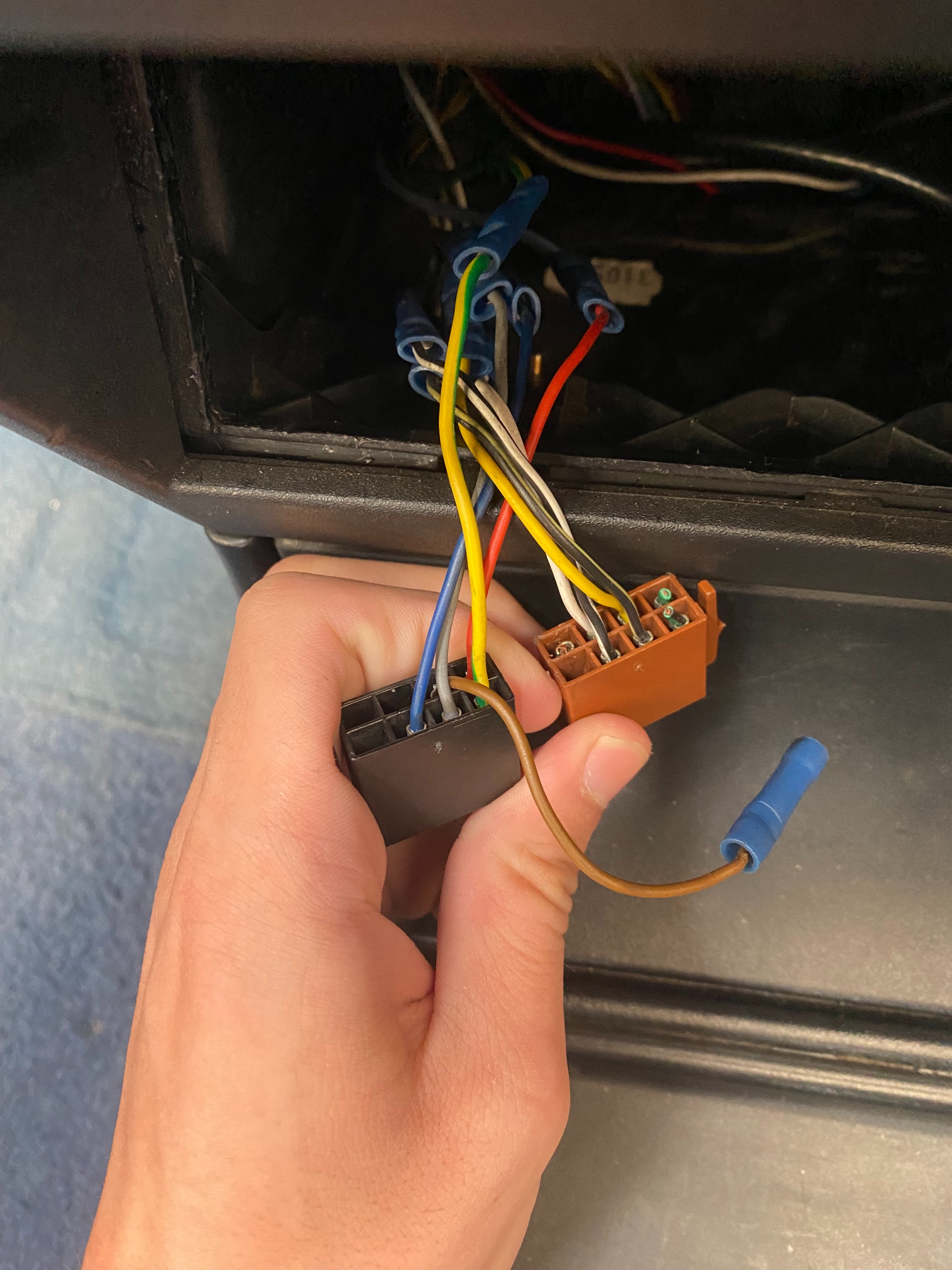

Bon,
Je suis retourné voir ce qui se tramait avec cet autoradio.. j'ai l'impression qu'il s'agit d'un joyeux bazar dans les fils et n'y comprenant absolument rien je ne sais pas du tout quoi faire.. Je me sens un peu désemparé..
Voilà ce que j'ai comme fil a l'intérieur.. Image Image Image Image

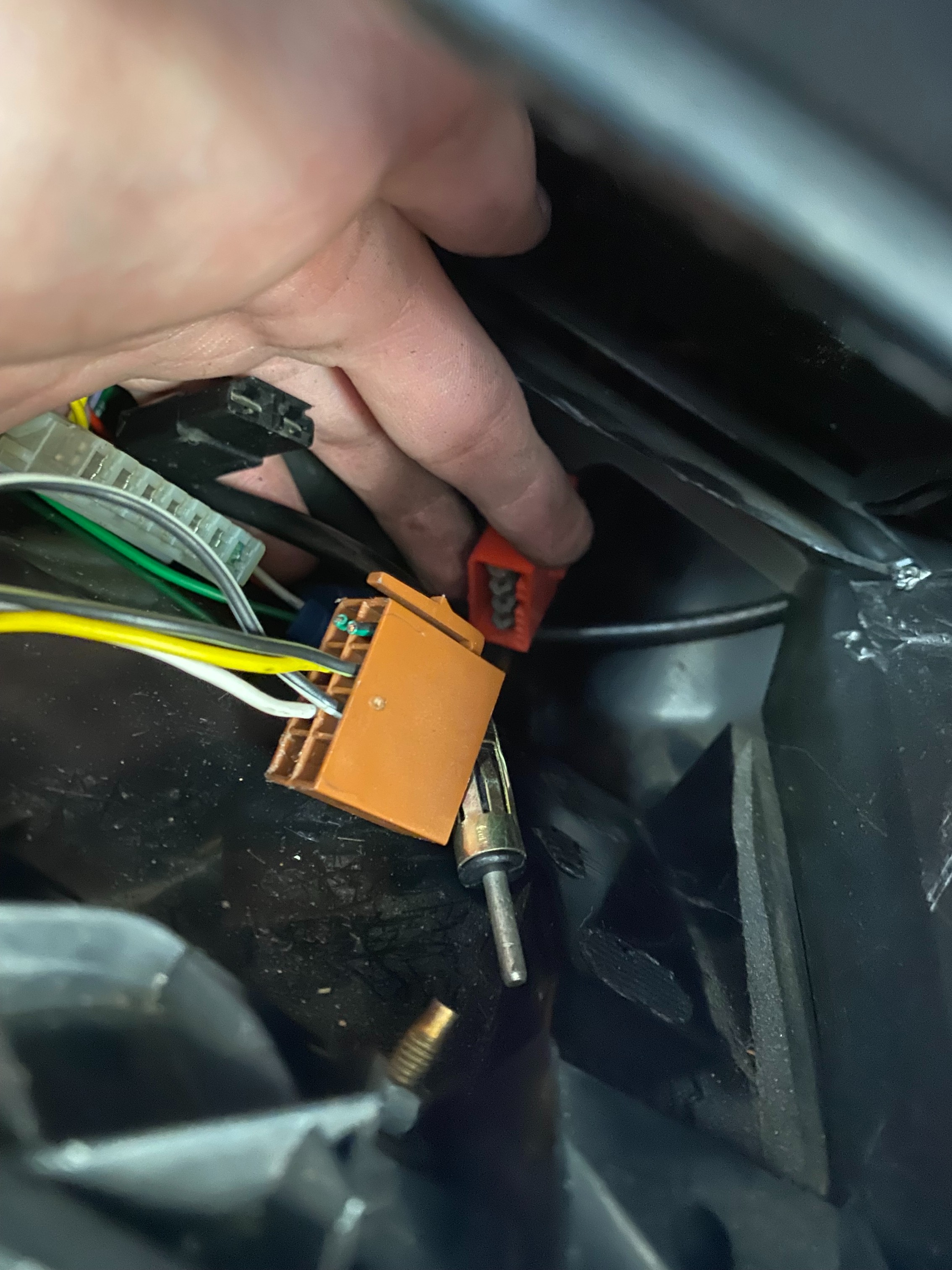

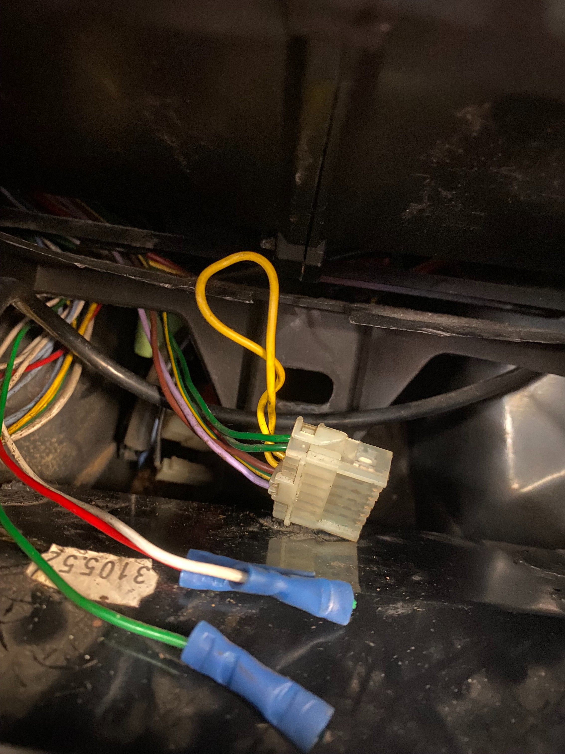

J'avais la même chose que toi :
Le plus simple est de démonter la console centrale pour retrouver le faisceau d'origine. Là tu n'as pas la place et il y a clairement des choses rajoutées.
Voici le faisceau à l'origine sur ma Génération :
Démonte la console centrale, essaye de retrouver le faisceau d'origine. Ce sera plus simple et ça t'évitera d'aller chez Norauto pour rien.

sy125gi
Messages : 1836
Localisation : Ardèche
Re: Besoin d’aide autoradio
Message par sy125gi »
Florent BERTELETTI a écrit : sam. 24 sept. 2022 14:37 Bon,
Pour moi sur cette photo dans le bloc noir, tu as les alimentations électriques. Puis donc dans l'orangé, tu as les 4 fils des HP.
C'est donc là dessus qu'il faut y connecter le câble du poste.
Par contre en regardant tes premières photos avec un bloc blanc, autant l'ancien propriétaire st venu s'y ponter pour y déposer un faisceau ISO.
205 GR de 1991
