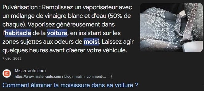

Merci beaucoup pour vos réponses.
La capote n'est plus étanche et de l'eau s'infiltre et glisse sous les sièges arrière quand il pleut. J'ai l'habitude de relever l'assise pour laisser sécher. Mais je n'ai jamais eu de problème de moisissure jusqu'à maintenant. Et elle a l'habitude de sortir, s'aérer, prendre l'air et le soleil. Surtout qu'il faisait beau depuis plusieurs semaines quand je suis partie. Donc je ne pense pas que l'humidité viennent de l'intérieur. Par contre, c'est la première fois qu'elle reste aussi longtemps dans mon garage sans bouger. Et lui est plus humide qu'il n'en a l'air je pense. J'ai aussi des trucs qui moisissent dans ma cave qui est au même niveau que le garage, dans des couloirs derrière. Je pensais pas que ça viendrais si vite, surtout que les fenêtres et la capote sont toujours fermées (pour pas que les araignées y rentrent 😅). Je peux difficilement régler les problèmes d'humidité et d'aération dans le garage. Je suis en immeuble, parking souterrain, la porte de mon garage reste constamment ouverte et mon emplacement est à côté de la sortie, la porte de l'entrée du parking est ajourée, je peux guère faire mieux.
Vous pensez que le vinaigre blanc suffira ? On trouve aussi beaucoup de conseils pas terrible sur Google, donc c'est pour ça que je demandais votre avis. Je privilégie au maximum des méthodes écologiques, mais là, je suis prête à utiliser des trucs moins écolo si c'est plus efficace. Et pis si ça flingue les araignées dans mon garage ça sera double effet kiss cool.

Manu du 88
Messages : 455
Re: Au secours ! Moisissure dans l'habitacle ! 205 CTI 1.9L 105cv
Message par Manu du 88 »
Bonjour Kamo(u),
Avec le niveau d'aération décrite dans le garage, c'est bizarre que des objets parviennent à moisire :O
De même, si la voiture a été entreposée bien sèche c'est bizarre aussi :(
Normalement une bonne ventilation (dans le garage et dans la voiture) devrait suffire à se prémunir de ces désagréments ; j'avoue manquer d'idées préventives pour éviter que cela ne se reproduise à l'avenir.
Concernant le cas présent, contre les moisissures, hormis le vinaigre blanc (qui selon est bien efficace pour nettoyer ici), Je pense au nettoyant ménager type monsieur propre pour les sols car c'est multi surface (on devrait être sur un rendu à peu près similaire au vinaigre avec un effet dégraissant au passage).
Sinon les produits spécifiques moisissures, il y en a plein au rayon produits ménager des grandes surfaces (souvent en spray), ils sont soit à base d'alcool, soit à base de javel.
À utiliser avec précaution car pas toujours compatible avec toutes les surfaces.
Bon courage !
