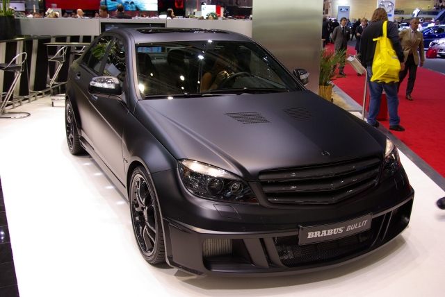

et pour le vernis, mat ou brillant ce n'est pas en fonction de la piece, mais du rendu que tu veux donner
une peinture et un vernis mat, ca ne brille pas, comme sur cette Brabus par exemple
donc pour une peinture identique à l'origine, c'est du brillant

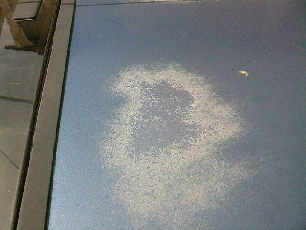

Voila, j'ai à diverses endroit sur ma voiture ce genre de taches :
J'ai suivi la fiche qui m'a aider à bien comprendre comment procéder, mais je travaille dans le bois, et j'ai des connaissances en finitions sur des pièces de bois donc j'imagine que sa doit pas être pareil sur une voiture, et c'est pour sa que j'ai quelques questions supplémentaires à poser
Alors, déja concernant l'appret antirouille, puisqu'il s'agit pour moi uniquement de parties métalliques, je voudrais savoir combien de couches il faut appliquer, et si il faut poncer entre chaque couche ainsi qu'avant de mettre l'appret filler
Pour ce qui est du passage du vernis, est ce qu'il faut poncer entre chaque couche ? Ou bien juste attendre que sa sèche ? Dans le bois il faut le faire sinon la couche suivante glisse sur la précédente, on appelle sa "égrenner" bref...
Ensuite pour le papier à poncer, pareil je peux m'en procurer à foison, mais c'est pour du bois, alors est ce qu'il faut du papier spécial pour la ferraille ?
Pour ce qui est de la peinture, j'imagine qu'on peut commander chez Leclerc ? Car ils ont de la peinture auto K mais pas celle que je veux
Enfin, dernier point, vu qu'il s'agit de "taches" comme sur la photo, il faut recouvrir de journal tout autour de la tache, mais j'ai peur qu'en ôtant le journal, ce la fasse une surépaisseur par rapport au reste...
Pareil pour le verni, la retouche va être brillante, alors que le reste autour et un peu plus "mate", sa risque de faire un contraste pas très éstétique, alors est ce que passer seulement 1 voir 2 couches de vernis suffirait a avoir un effet similaire au restant de la carrosserie, tout en protegeant suffisamment la retouche dans le temps ?

alors deja, ton probleme de "tache" c'est le vernis qui s'ecaille
ne fais pas de simple retouche, se sera tout aussi moche
seul solution c'est de repeindre entierement l'ellement
donc comme c'est du metal, il faut passer 2 ou 3 couche d'appret antirouille apres avoir poncer
et un leger poncage fin entre chaque couche seche
comme pour l'appret classique que tu va appliquer apres en fait
pour la peinture, la AutoK c'est celle que j'ai pris, à voir si ils ont ta couleur
si y'a pas la reference sur la bombe, y'a le nom de la couleur
je ne sais pas à quoi correspond ton code par contre
pour le verni non il ne faut pas le poncer entre chaque couche
sinon tu va creer des rayure dans le verni
d'ailleur dans la fiche je n'ai pas dit de poncer entre les couches, c'est donc qu'il y a une raison
il faut juste attendre que la couche seche avant de passer la nouvelle
sur chaque bombe c'est ecrit le temps de sechage avant de passer une nouvelle couche

Merci d'avoir répondu si vite
C'est MOMy le code je crois
Sinon j'avais vu que tu n'avais pas dis de poncer entre chaque couche de vernis, mais dans ce que je fais c'est pareil on le dis pas c'est un "reflexe" et pourtant faut poncer, alors dans le doute j'ai préférer demander
Donc, en fait faut que je repeigne tout le toit et tout le capot quoi
Sa va pas être rentable au niveau des bombes, c'est des 400 ml mais bon...
