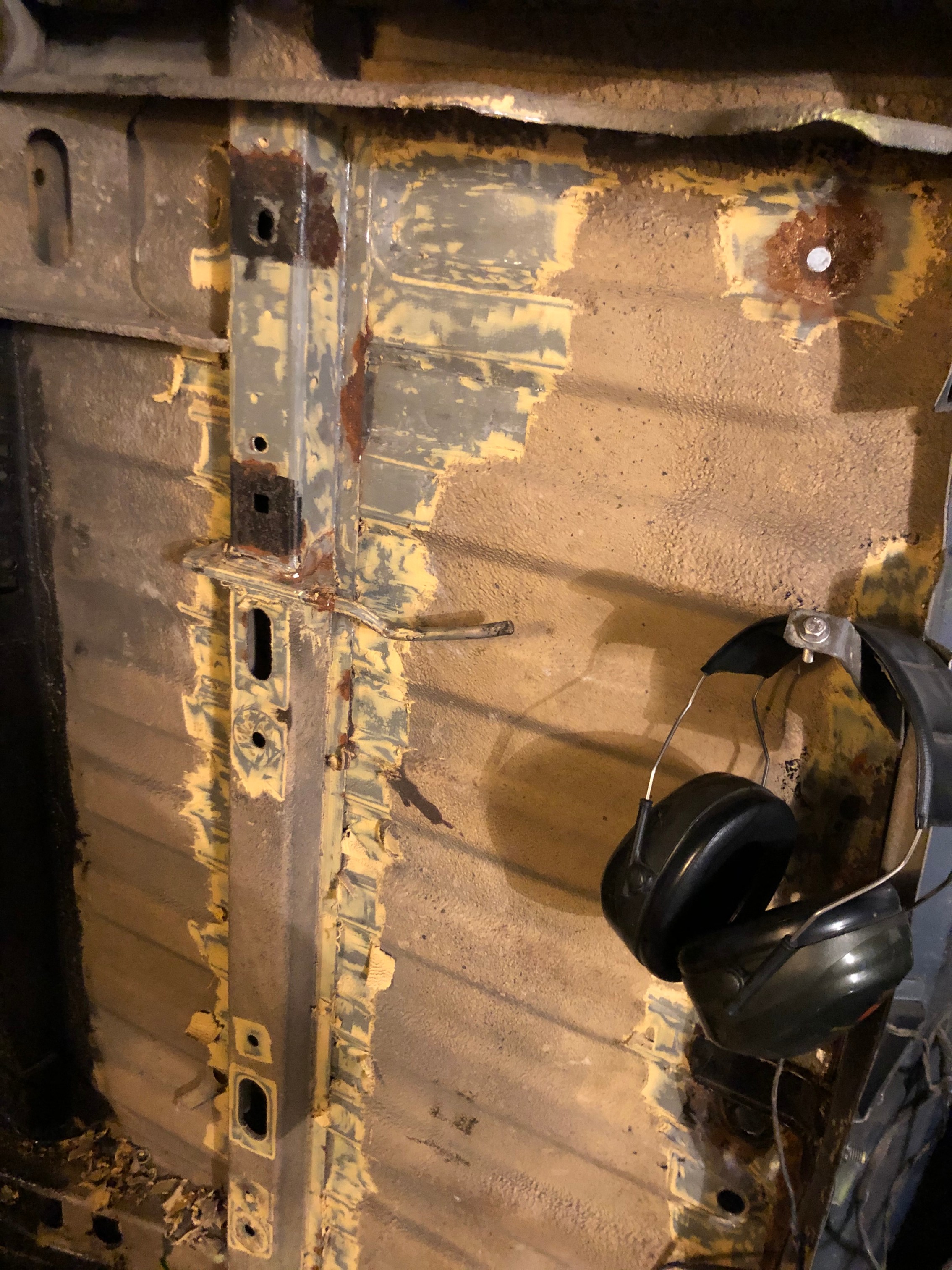

J'ai un petit soucis au niveau du crochet d'arrimage arrière de la SR,en inspectant les dessous pour faire un point sur la corrosion je me suis aperçu qu'il était non seulement déformé, mais en plus en partie désoudé!
Du coup je me tâte pour le changer,mais je n'ai rien vu sur serie04 :(
Cet anneau existe t'il en neuf quelque part?
Si non,quelqu'un en a déjà démonté un?
Comment est-il fixé à la caisse,2 points de soudure et basta ?

De ce que j'en voit, le crocher est pris en sandwich entre 2 tôles à l'arrière et soudé également à l'avant.
Sur ta voiture je dirai donc qu'il reste plus qu'un ou deux points qui maintiennent ton anneau.

En effet ça ne tient pas à grand chose,je vais faire sauter le dernier point qui tient et voir ce que je peux faire ensuite...
C'est le dessous de ta GT?
205 SR de 1989 - 250000kms

Kurt a écrit : mar. 21 juil. 2020 19:15 C'est le dessous de ta GT?
C'est exact :)
elle est assez saine mais de la rouille invisible se cachait au niveau de différentes jonction de tôles.
Un peu de déblaxonnage avant de traiter tout ca :bien:
205 GT de 1991 - 250000kms

J'ai pas encore attaqué le deblaxonage,tu fais avec quoi?
C'est bien galère ? :gene:

J'ai essayé décapeur thermique et grattoir... J'ai vite laissé tomber.
J'ai donc investi dans un multitool que j'équipe de sa lame de scie. Ça reste long et chiant mais ça marche pas si mal.
Il parait que geler le blaxon aide pour l'enlever mais j'ai pas demander à Air Liquide le prix de leur glace carbonique.
