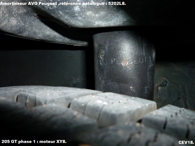

Sur ma GT c'est également des amortisseurs à huile de marque Peugeot.
Le dernier remplacement des 4 amortisseurs a été effectué en Septembre 2010 à 388593 km,ils totalisent donc aujourd'hui 28 000 km.
La référence de l'AV est 5202L8 et le coût unitaire à l'époque était de : 64,23 euros HT soit 128,46 la paire.
La référence de l'AR est 5206TF et le coût unitaire à l'époque était de : 56,34 euros HT soit 113,88 la paire.
sur ce cliché on aperçoit le marquage Peugeot.
Bonne soirée. :)
