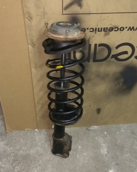

Hello,
en rapport avec les amortisseurs,sauriez vous me dire si cet amortisseur peut provenir d'une 205?
Au vu de la fixation inférieure j'ai un gros doute(bien que je ne connaisse pas tous les modèles de 205).
J'ai acheté ces amortisseurs pour un prix dérisoire,initialement pour récupérer les coupelles supérieures qui sont un peu attaquées sur la mienne.
j'ai ensuite constaté cette fixation louche, et les coupelles supérieures n'ont pas les mêmes dimensions.
Si je peux avoir une confirmation de mon doute,afin de ramener tout ça à mon super vendeur,merci ;-)
