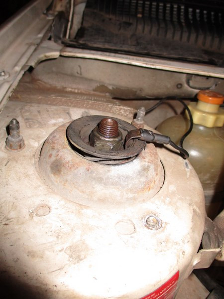

Bon, depuis un moment j'avais des grincements. Dos d'anes, trous... Certes, et cela ne m'inquiète pas trop, mais pas seulement : lorsque je braque à fond (à gauche ou à droite ou les 2, peu importe) aussi. Même à l'arrêt.
En démontant une roue et en regardant ou j'avais du jeu dans ma direction (je suis en train de changer biellette + rotule de direction droite) je me suis aperçu qu'en tournant ma roue (ou plutôt en tournant à la main le disque de freins) :
- j'avais du jeu dans la rotule de direction (ça c'est normal c'est pour ça que je veux la changer...)
- mais aussi et surtout mon amortisseur bouge ! Il pivote sur lui même en fin de braquage et se balade même un peu d'avant en arrière ! Stupeur ! :whoa:
Cela rejoint mon problème de grincement : lorsque l'amortisseur pivote (donc en bout de braquage) j'entends le grincement.

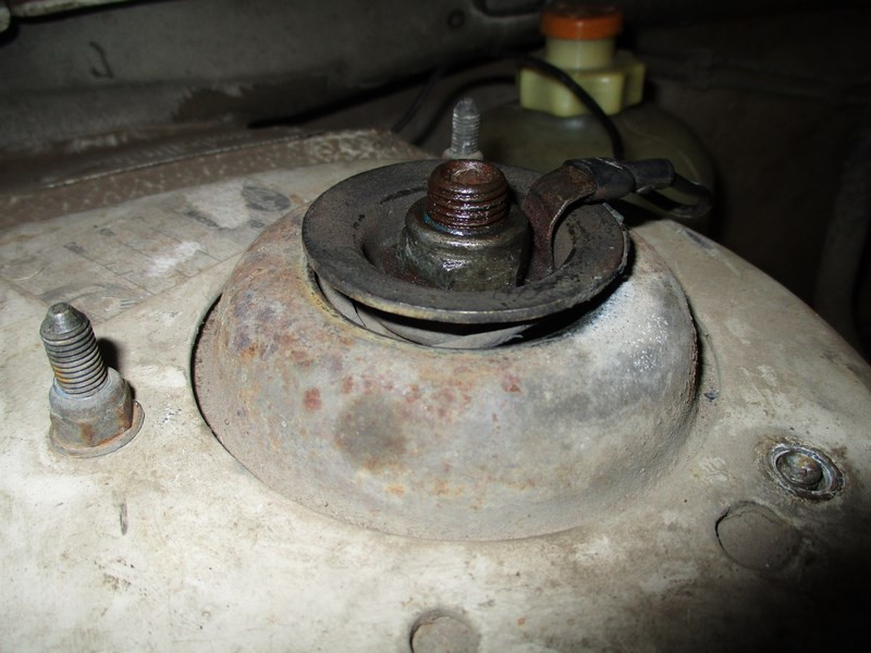

Et je peux même aller plus loin : je vois que le "cylindre" de l'amortisseur (le tube le plus fin couleur chromée, qui rentre dans le gros) tourne sur lui-même et entraine l'écrou de la partie supérieure - dans le compartiment moteur - là où se connecte un fil de masse (je suppose que c'est une masse...).

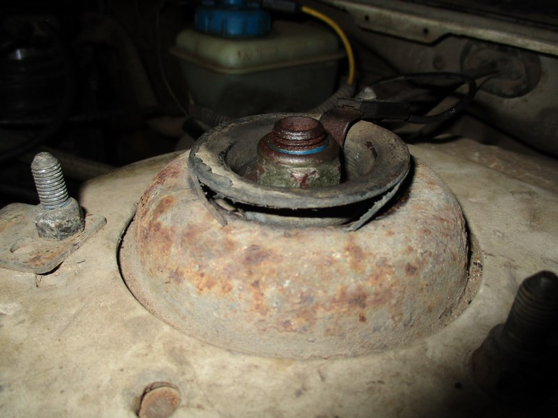

Cet écrou (à gauche comme à droite d'ailleurs) me parait peu serré d'ailleurs et la partie ronde et noire (espèce de joint ou silentbloc) qui est juste en dessous me parait assez écartée de la partie métal... Voyez vous-même :
Coté gauche
Coté droit - vous noterez que j'ai aussi une vis cassée : en voulant resserrer un peu les écrous... C'est grave ou avec 2 sur 3 ça va tranquille ?
Coté droit d'un peu plus loin
Donc voilà, tout d'abord je voulais savoir à quoi sert ce gros écrou ? (Les 3 petits autour je vois à quoi ils servent j'ai déjà eu à faire à eux :-)
Cet écrou doit-il, normalement, être serré à fond ? Jusqu'à ce que le "rond noir" soit bien plaquée contre le métal ?
Comment s'appellent ces différents éléments (les différents écrous, le filetage sur lequel il va, "le rond noir"...) ?
J'ai fait changer mes amortisseurs il y a 3 ans et demi, ils ont l'air encore pas trop mal mais je me demande avec tout ça si ils sont encore bien fixés :suspect:
Voilà, si quelqu'un peut m'en dire un peu plus ça serait super parce que j'avoue ne pas être trop serein... Je vais également feuilleter ma RTA mais je me souviens que je n'avais pas compris grand chose à la partie sur les amortisseurs (le vocabulaire des suspensions je maitrise pas encore...).

La gros écrou du milieux sert à maintenir le ressort avec la coupelle d amortisseur surtout pas desserre sans compresseur de ressort sinon tu va tout te prendre dans la tronche tu peu essayer de resserré par contre moi sa plaque pas non plus mais pas de bruit pour les deux vis sur 3 si tu peu en remettre une 3eme sa serais bien c'est la seul chose qui tien l'amortisseur donc

ou il me semble une anomalie, c'est la façon dont la coupelle est soulevée, ton support d'amortisseur est pas en train de passer à travers?, ou c'est l'écrou qui s'est dévissé?

si tu vois ton écrou tourner cela veut dire que ta butée (roulement) en haut de l’amortisseur est mort

darkshawo a écrit :surtout pas desserre sans compresseur de ressort sinon tu va tout te prendre dans la tronche tu peu essayer de resserré par contre
Hola !
OK merci pour le conseil, comme un c.. la première chose que j'ai essayé c'est visser/dévisser cet écrou (heureusement j'ai pas réussi car j'ai pas la clé alene qui va) !
Il se pourrait donc que ces écrous soient mal serrés ???
ça pourrait expliquer l'écart et le fait que tout tourne ?
Comment s'appellent ces éléments ? Les écrous, vis mais aussi le truc rond et noir (ça c'est la coupelle ???) ?

HUBERIV a écrit :si tu vois ton écrou tourner cela veut dire que ta butée (roulement) en haut de l’amortisseur est mort
Comment je peux vérifier ? Et dans ce cas ? ça se change sans changer l'amortisseur ? Facile à changer ou sans le matos "amortisseurs" (compresseur...) c'est mort ?

Au vu des photos, les butées ont l'air mortes (on ne voit pas bien ceci dit).
Il faut changer le kit roulement de butée et butée et remplacer la tête d'amortisseur à laquelle il manque une vis.
Ca ne sert à rien d'essayer de resserrer la tige d'amortisseur! Elle est fixée vissée en butée par un écrou nylstop donc qui ne peut pas se desserrer tout seul.
C'est ce seul écrou qui maintient le ressort comprimé.
Ne fais pas n'importe quoi, un ressort d'amortisseur peut être mortel.
Vu la dangerosité du travail et l'outillage adapté nécessaire, il vaut mieux confier la tâche à un professionnel.

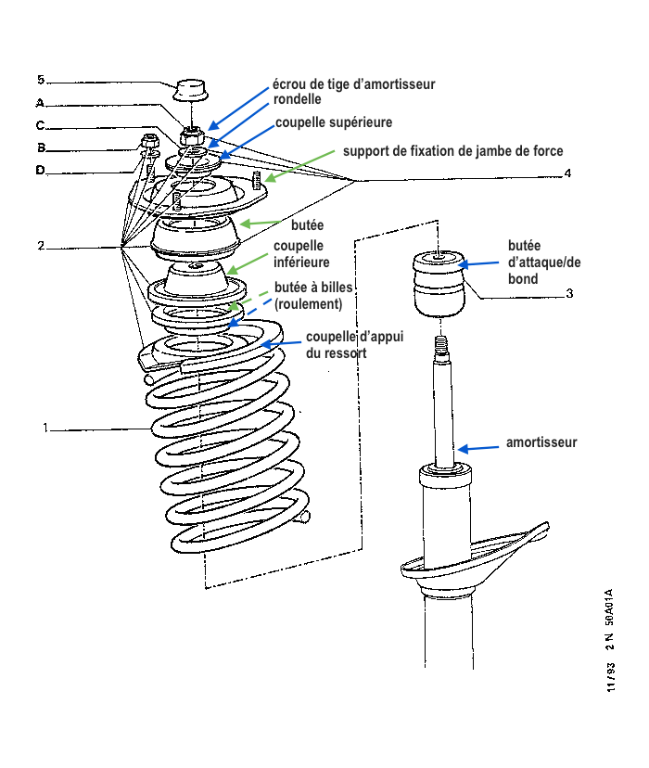

Un schéma en dira plus qu'un long discours:
Les éléments en vert sont solidaires entre eux et solidaires du châssis.
Les éléments en bleu sont solidaires entre eux et solidaires du pivot, et tournent avec les roues.
C'est la butée à billes qui assure le découplage de ces deux ensembles.
On comprend donc qu'il doit exister un jeu entre la coupelle supérieure et le support d'amortisseur.
Le grincement provient probablement d'une butée à billes HS qui n'assure plus son rôle de roulement et fait tourner la butée caoutchouc (sur tes photos ont dirait que cette dernière est découpée).
Et pour répondre à tes autres questions, il vaut mieux en profiter pour remplacer:
-les amortisseurs 5202.L7 (ou 5202.L8?),
-les butées caoutchouc 5037.33: http://www.yakarouler.com/reference/sasic/8003208,1126
-les butées à billes 5035.63: http://www.yakarouler.com/reference/sasic/0355275,1126
(-l'ensemble existe en kit avec visserie 5031.55, un par coté: http://www.yakarouler.com/reference/sasic/0355185,1126 ou http://www.yakarouler.com/reference/snr/KB659-00,1132)
-les butées de bond 5033.23: http://www.yakarouler.com/reference/sasic/0335235,1126
Suivant l'état, à vérifier:
-les soufflets d'amortisseurs 5254.13: http://www.yakarouler.com/reference/sasic/2545135,1126
Pour le support de fixation qui a perdu une vis, soit remplacer, soit percer et souder une vis :bien:
Le nécessaire complet de réparation, noté en 2 sur le schéma, porte la référence Peugeot 5031.25 et coute 85€.
Tu es toujours en Amérique Latine? :wink:

Donc, d'après ton schéma en fait c'est normal que l'écrou tourne avec les roues... Le problème en fait, contrairement à ce que je pensais, c'est pas qu'il tourne. Le problème c'est qu'il devrait tourner tout le temps (et sans faire de bruit) alors que là il tourne que en bout de braquage et en grinçant !
Donc je suppose que oui, tu as raison, le roulement doit être mort ainsi que les butées et coupelle inférieure...
Encore une fois, pour ma culture personnelle (car ça ne va pas changer grand chose à mon problème) : vous confirmez que toute la tige (écrou compris donc) pivote avec la roue et pas seulement en fin de braquage ?
Le fait que ma tige/écrou pivote seulement en fin de braquage signifie donc (quand on est pas en fin de braquage) que mon amortisseur (le tube le plus fin) tourne dans la partie inférieure (le plus gros tube fixé à la partie roue) la majeure partie du temps. C'est normal ça ou ils devraient être solidaires l'un de l'autre (les 2 tubes) ?
Enfin bon, tout ça c'est pour essayer de comprendre un peu plus le fonctionnement des amortisseurs :cote:
