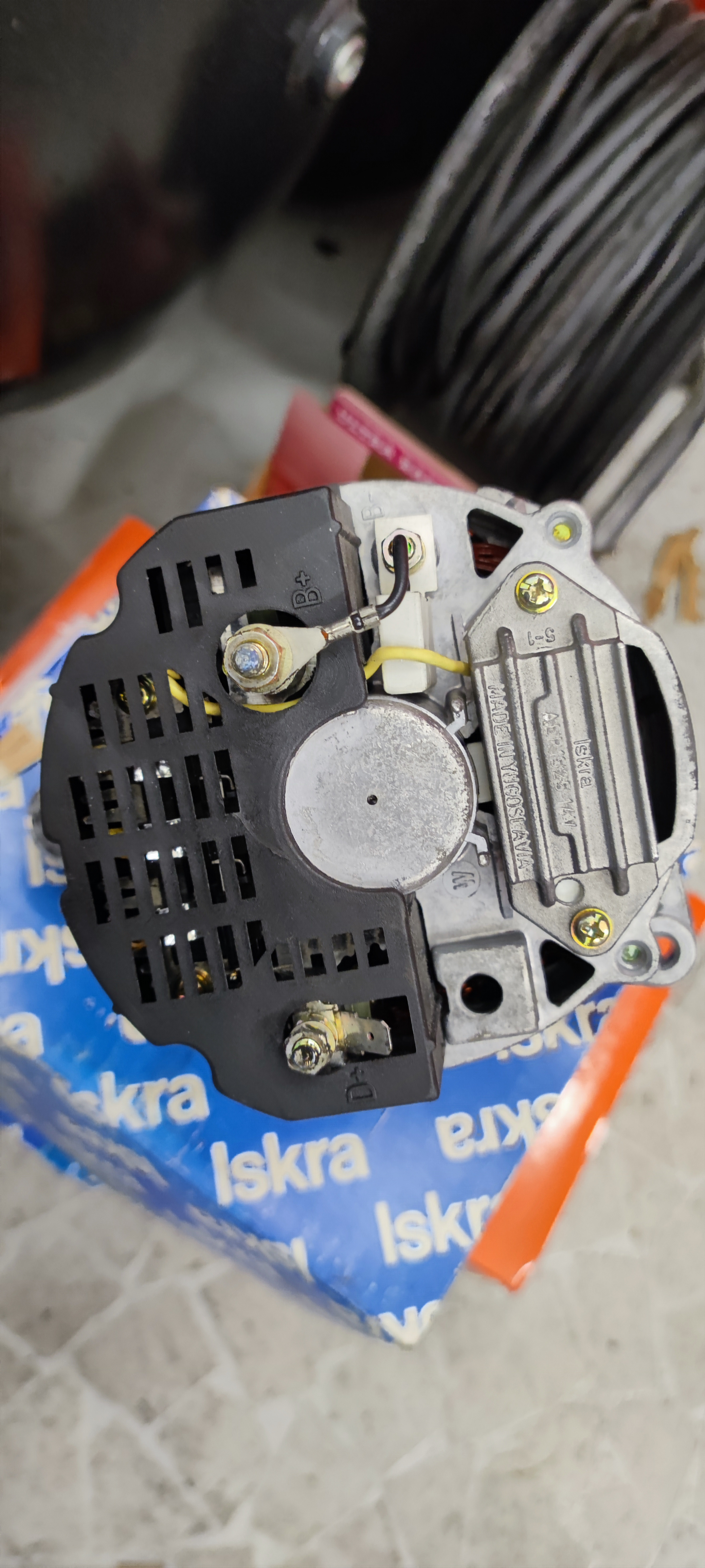

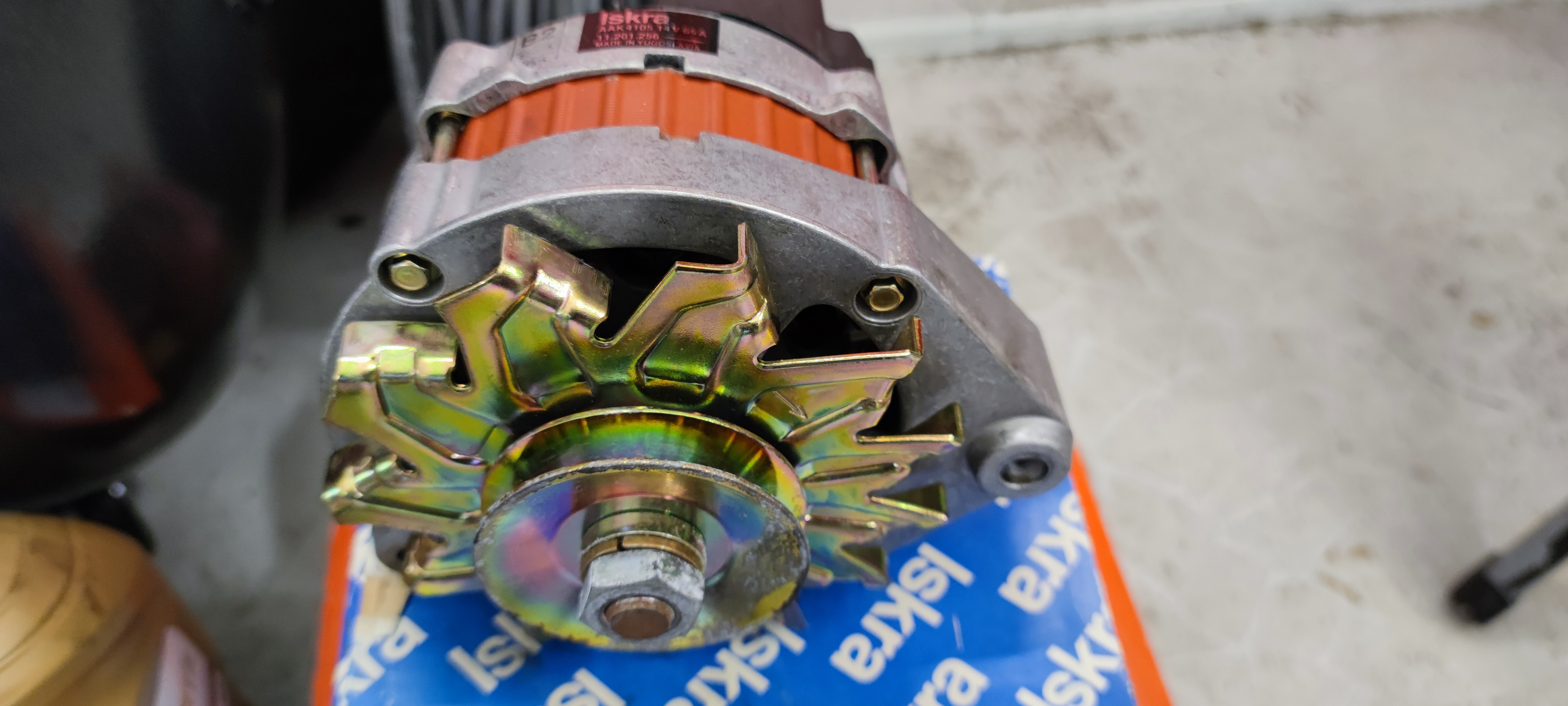

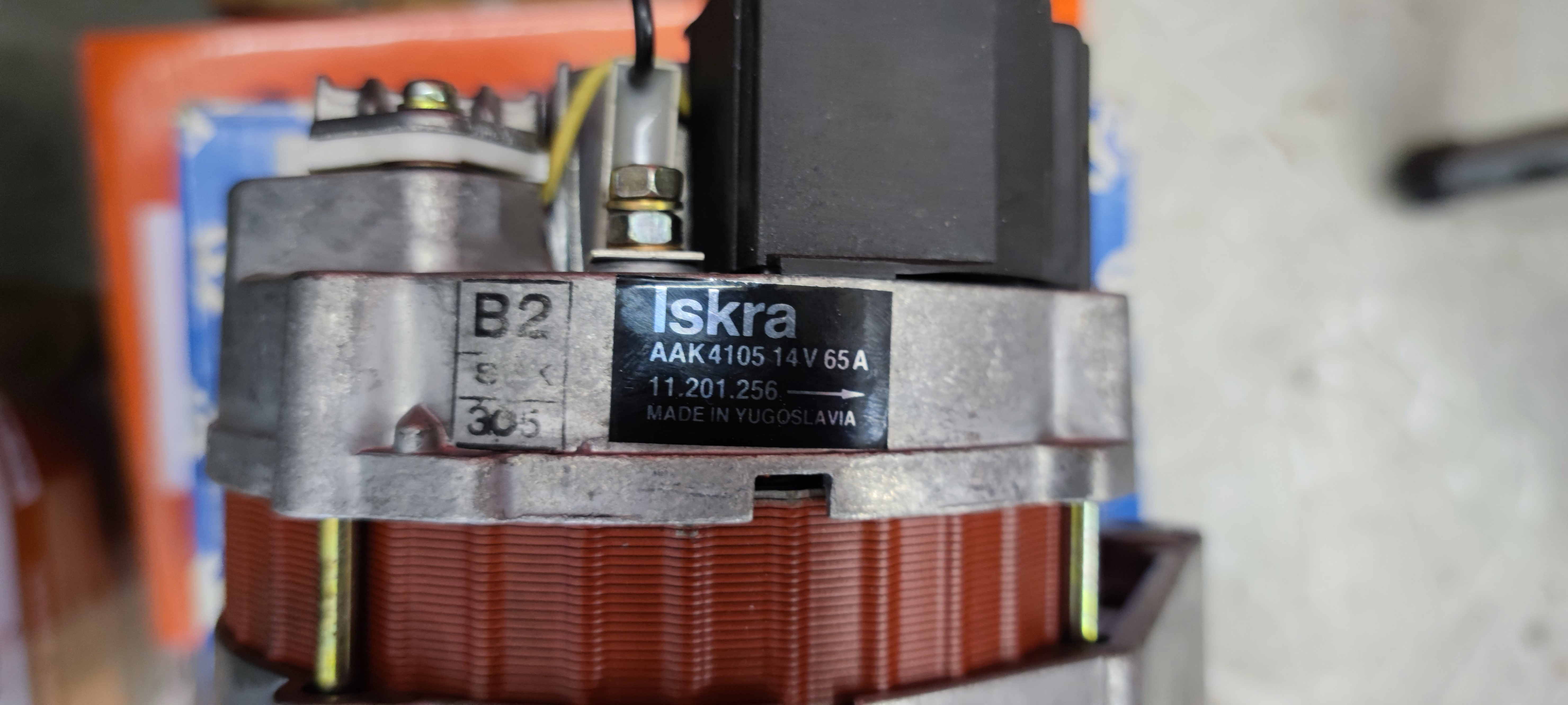

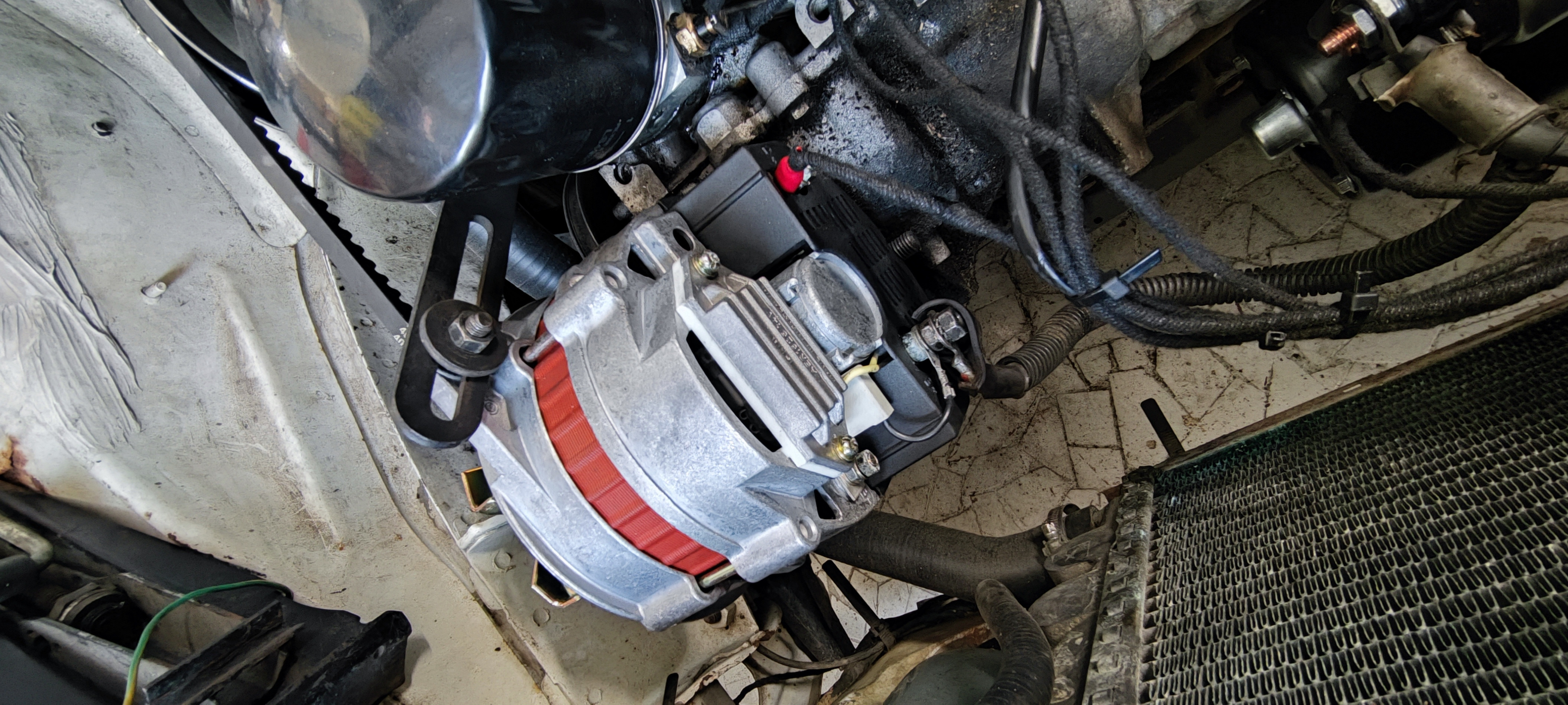

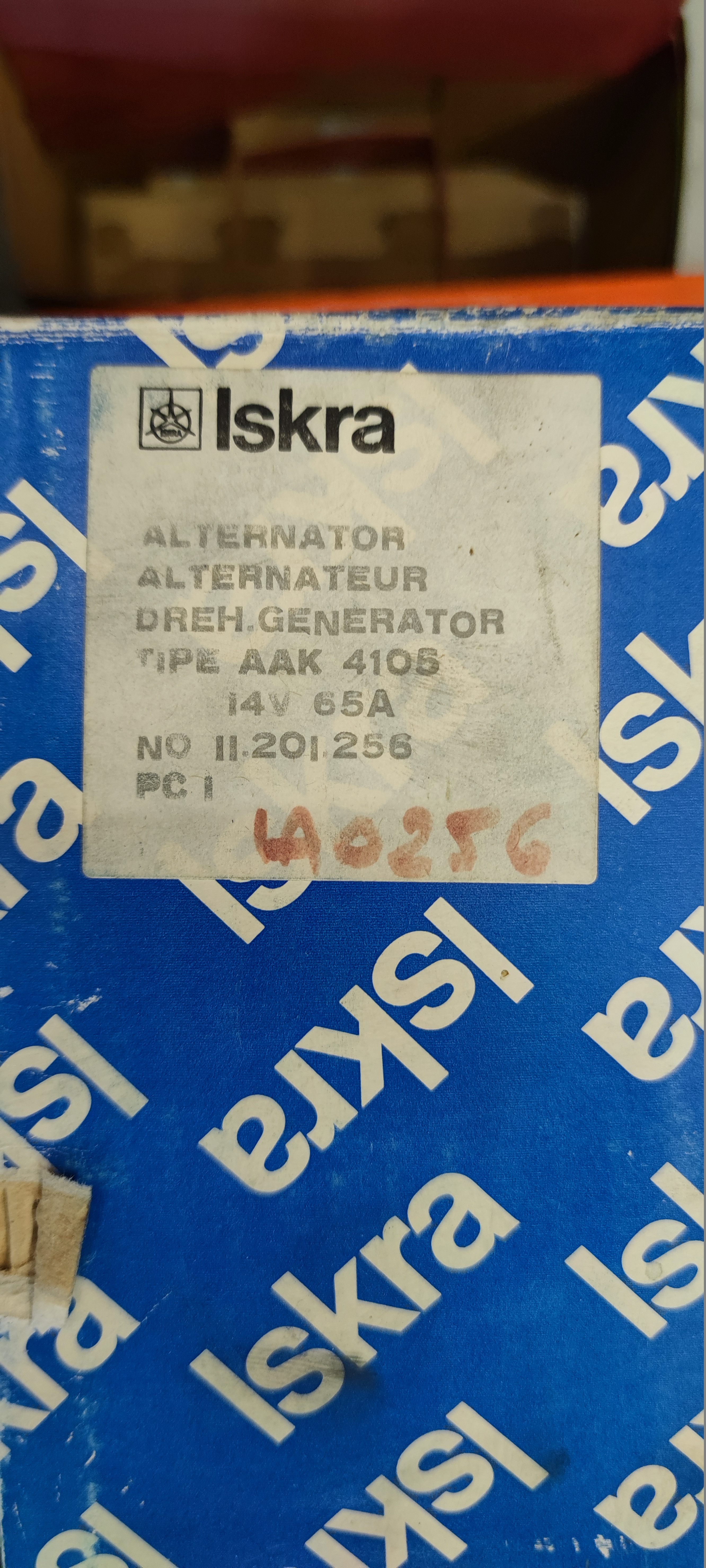

Je me permet de me greffer sur ce post, j'ai acheté le même alternateur Iskra que notre ami Cev.

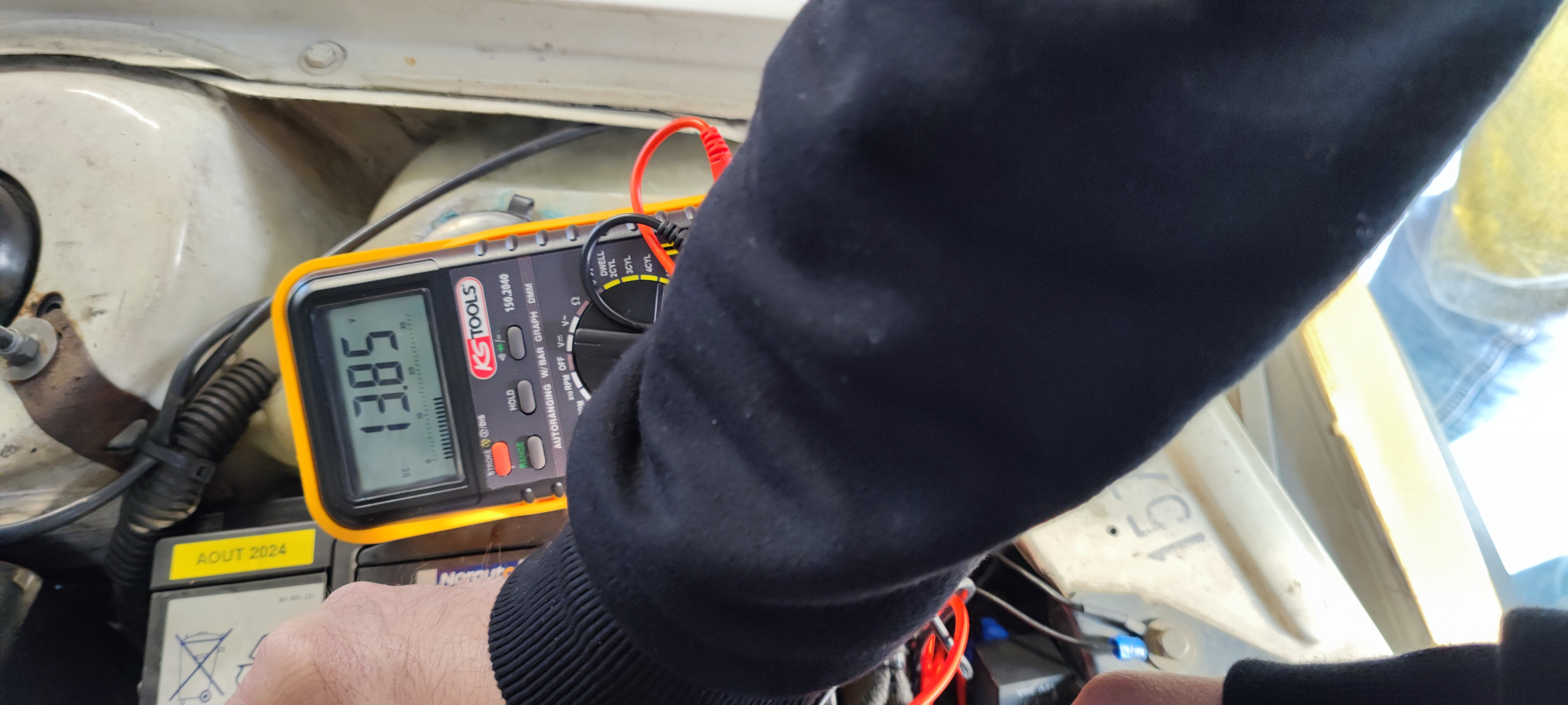

Cependant j'ai un petit soucis car en contrôlant la charge, il n'indique que 14V au démarrage et se stabilise à 13V70 une fois le ventilateur déclenché.
La batterie est neuve d'Aout 2024.
L'alternateur est un 65A alors que l'ancien était un 50A.

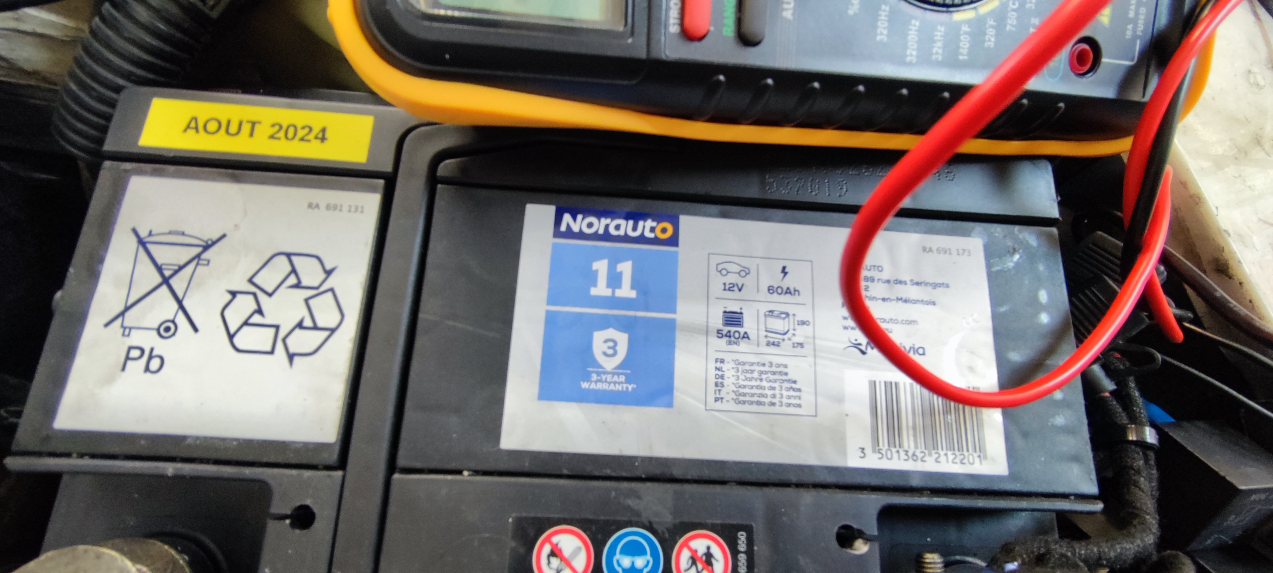

Ma batterie est une 60Ah 540A.
D'après vous ce serais quoi le problème ?
Par avance, merci.
Messages : 4161
Re: Alternateur ou autre ?
A quel régime?
Aux bornes de l'alternateur ou de la batterie?
Avec des consommateurs ou sans consommateur?
Avec des connexions toutes belles et pas oxydées?
Avec une batterie en pleine forme et chargée à bloc?
Messages : 6128
Bonjour Donpipo :)
Les connexions sont bonnes :)
L'alternateur que j'ai pris et installé :
=> Image
=> Image
=> Image
=> Image
=> Image
Référence de ma batterie :
=> Image

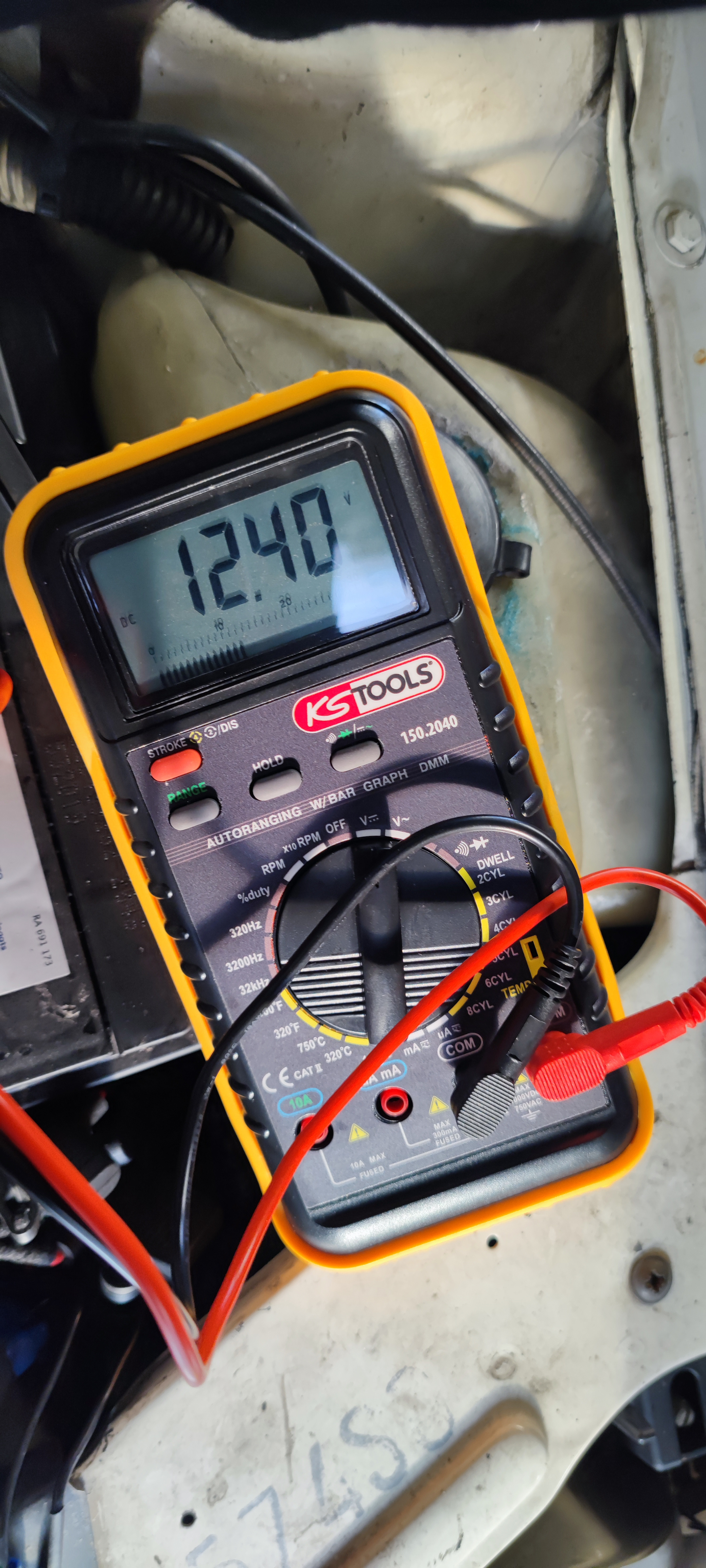

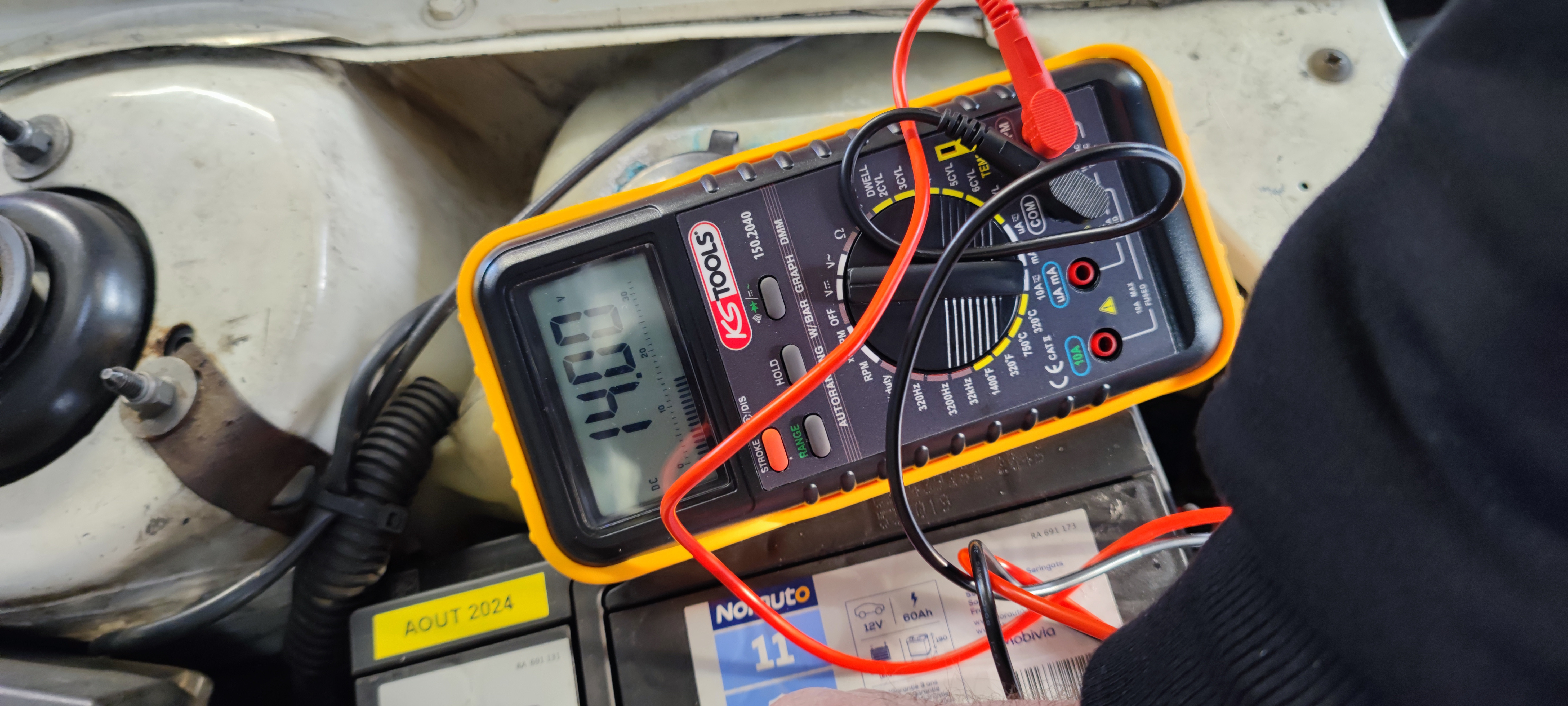

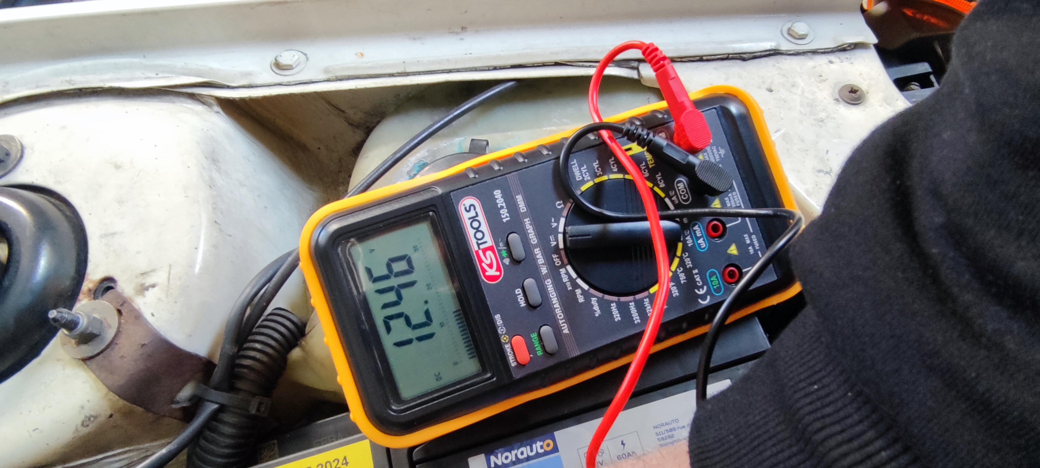

Moteur à l'arrêt :
==> Image
Moteur en route avec le starter :
=> Image
=> Image
=> Image
Moteur accéléré + feux de croisement :
=> Image
Moteur au ralenti + feux de croisement :
=> Image
Moteur au ralenti avec les consommables suivants :
Feux de route
Antibrouillard AV
Longues portées
Ventilation à fond
Radio
=> Image
Les test on été prises aux bornes de la batterie.

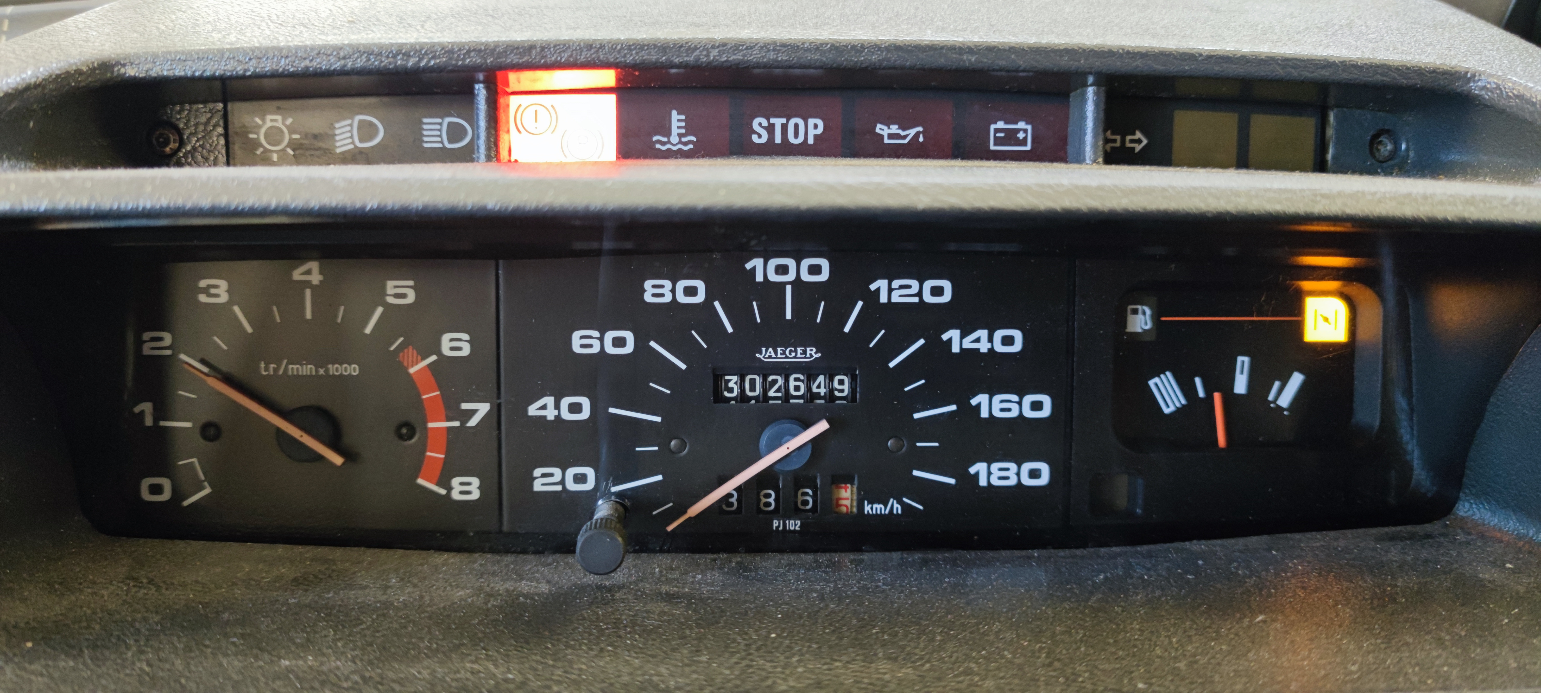

Mon voyant de batterie s'allume bien avant de démarrer et s’éteint dès que le moteur est en route :wink:

Tes tests montrent que:
-le régulateur est OK
-l'alternateur débite
-la batterie n'est pas chargée à fond (12,4V = 70% de charge)
-les valeurs sont un peu faibles, mais on est dans les clous.
Faudrait voir si tu as mieux que 14V au ralenti aux bornes de l'alternateur sans consommateurs. Genre 14,4-14,7V, ça serait bien mieux.
En revanche:
greg205xs a écrit : mar. 18 févr. 2025 18:05Moteur au ralenti avec les consommables suivants :
Feux de route
Antibrouillard AV
Longues portées
Ventilation à fond
Radio
=> Image
Ça, c'est pas très bon :? Car on retombe à la tension à vide de la batterie (12,4V).

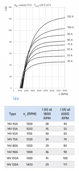

Cependant, tu demandes à l'alternateur de débiter grosso-modo 45-50A au ralenti:
-plein phares=11A
-LP=9A
-AB=9A
-pulseur=8A
-radio et autres éclairages=10A (large)
Ce qui est a priori supérieur à sa limite: au ralenti ton alternateur 65A tourne à ~2000 tours et débite ~35-40A:
Source: documentation alternateurs Iskra type AAK
L'alternateur est certainement saturé ici, on retombe à la tension à vide de la batterie mais pas en dessous, ce qui est bon signe, il débite ce qu'il peut, sans charger la batterie.
Il manque un test avec ces consommateurs et à 3000 tours moteur (~6000 tours alternateur) pour être fixé :)
Si ça remonte, c'est bon.
Vérifie aussi la tension de la courroie qui pourrait patiner ***sans couiner*** avec une telle charge sur l'alternateur.
Aussi, les consignes de test de tension recommandent de vérifier le bon état des connexions avant de faire le test de tension. Ce qui implique qu'on est censé être nickel de chez nickel de ce point de vue.
La 205 est vraiment sous-dimensionnée sur son circuit de charge, principalement sur la section des conducteurs. Et l'âge et l'usure n'arrangent rien à ce niveau :(
Une simple faiblesse sur une connexion de puissance ou de masse (fil et connecteur) peut faire s'écrouler la capacité du circuit à transporter le courant. Et donc faire s'écrouler la tension.
Tu peux tenter un test avec des câbles de démarrage:
Tu raccordes le (+) alternateur direct à la borne (+) batterie et la carcasse de l'alternateur à la borne (-) et tu compares avec les valeurs sans ce shunt. S'il y a du mieux, il faut revoir le câblage puissance et masse moteur.
Tu refais le test avec la carcasse de l'alternateur cette fois raccordée au châssis, s'il y a du mieux, il faut revoir les liaisons masse batterie-moteur et batterie-châssis.
Perso, j'ai refait tout ce faisceau puissance/masse à neuf car tout était pourri de chez pourri: cosses batterie cassées/usées et câbles durs et oxydés à cœur :shock: Signe que le circuit était usé par l'âge et saturé par la demande de courant -> réaction en chaîne et cercle vicieux.
Je partirais plus sur un souci de câblage/connexion que d'alternateur pour le moment.

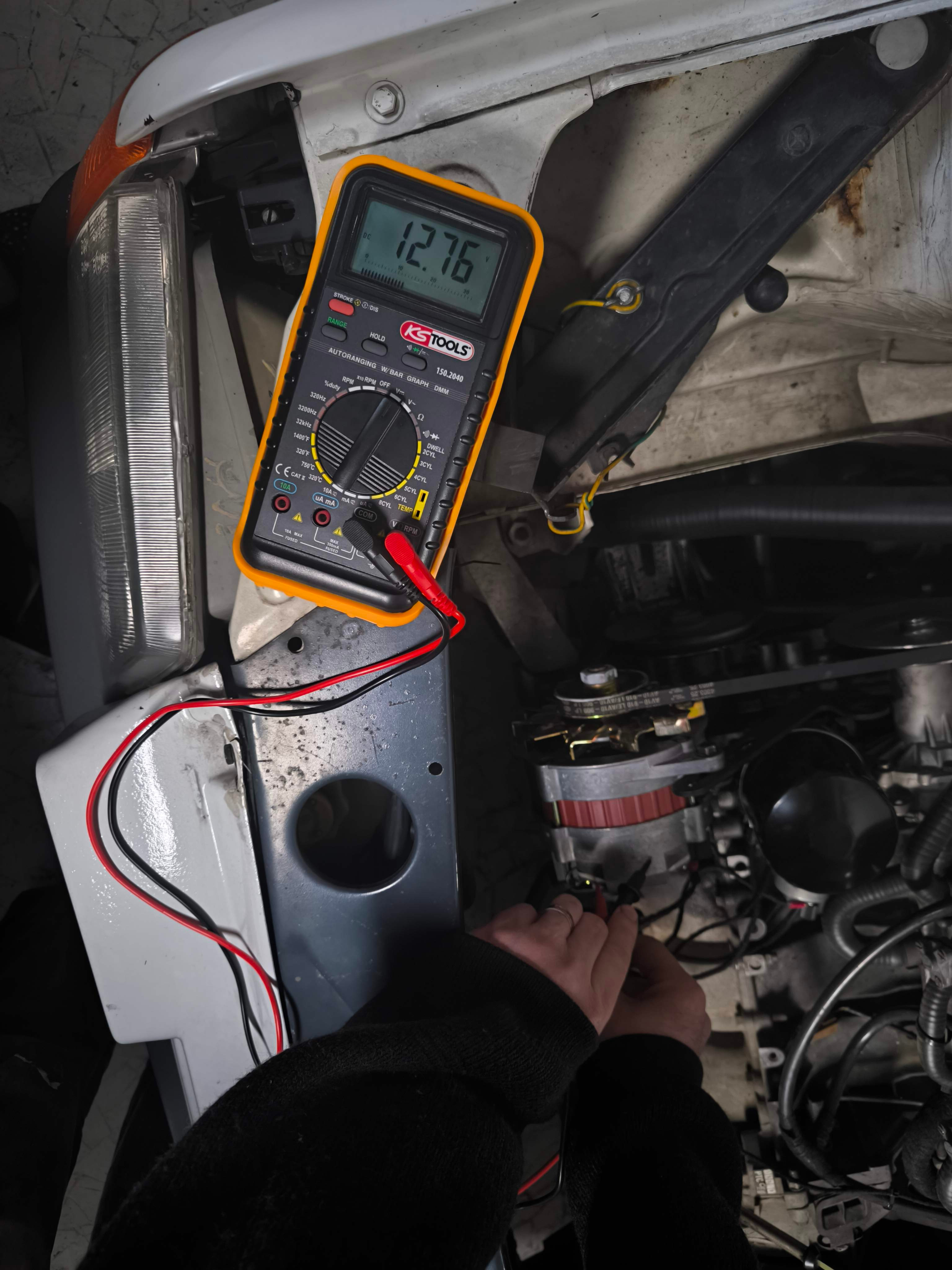

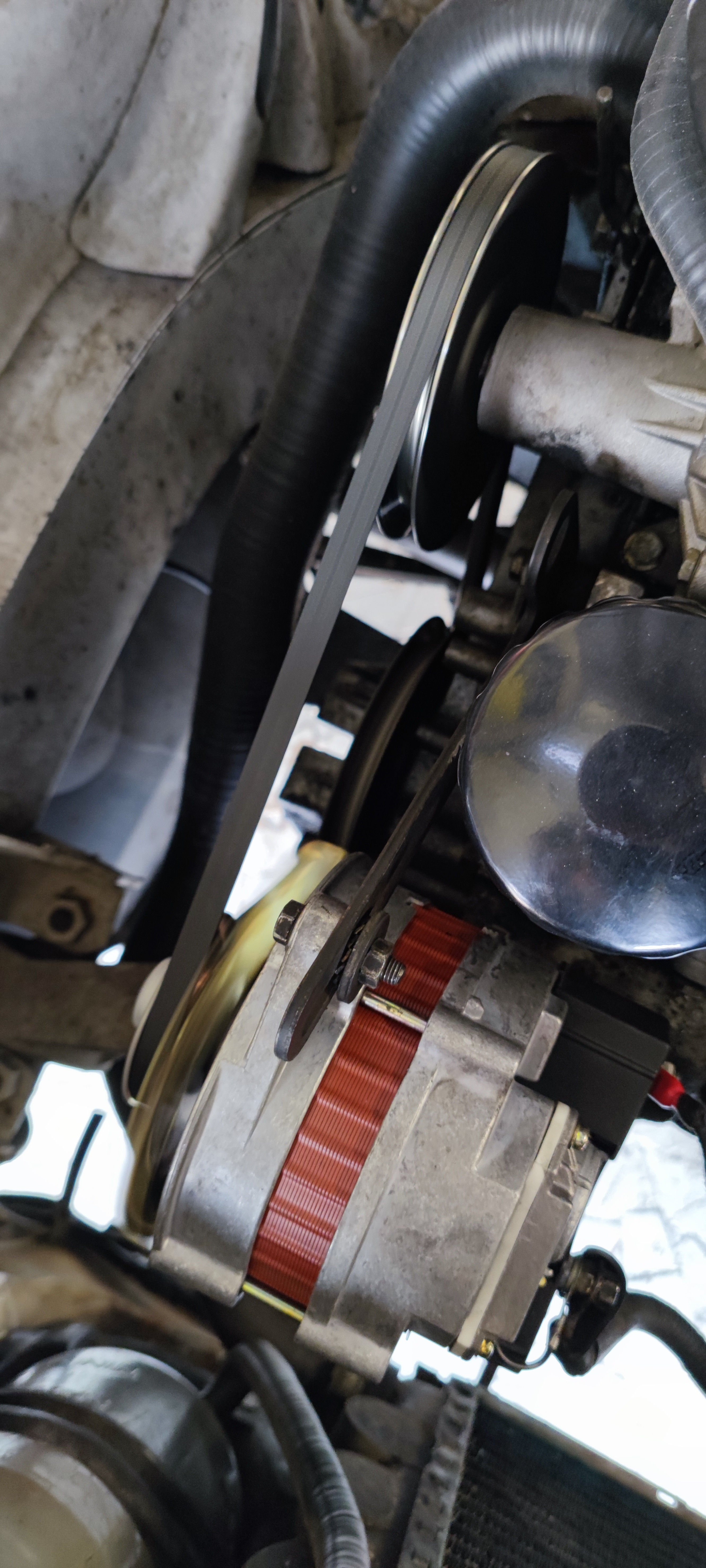

J'ai pris une mesure directement sur l'alternateur moteur à l'arrêt :
=> Image
J'ai du la prendre et rentrer de nuit, avec les pleins phares + les longues portées + essuie-glace + musique ça allais en revanche dès que la ventilation était en route, j'ai le voyant de batterie qui s'allumait faiblement.
J'ai regardé le câble négatif de la batterie il est bien en place et pas abîmé, idem côté fil excitation alternateur
Je me demande si je ne vais pas repasser sur l'ancien alternateur et changer son régulateur :gene:

greg205xs a écrit : mer. 26 févr. 2025 09:43J'ai pris une mesure directement sur l'alternateur moteur à l'arrêt
Elle ne sert à rien cette mesure :lol: C'est la tension à vide de la batterie.
Je t'ai donné plus haut des tests précis à faire et des éléments à verifier qui sont indispensables pour se prononcer sur la cause de cette baisse de tension.
Regarder l'aspect visuel des câbles n'est pas un diagnostic :roll:
L'allumage faible du voyant indique un problème de charge mais pas forcément une panne d'alternateur ou du régulateur.
Le voyant a une patte reliée au (+) batterie et l'autre à l'excitation de l'alternateur, et c'est la différence de potentiel entre ces deux points qui allume plus ou moins le voyant.
Un allumage faible signifie qu'il y a une différence entre la tension débitée par l'alternateur et la tension batterie qui peut être due à de nombreuses causes:
-une courroie alternateur qui patine,
-une mauvaise connexion électrique,
-un régulateur défectueux (surtension: tension supérieure à 14,7V),
-un problème interne à l'alternateur (une diode...)...
Je privilégie les deux premières hypothèses car c'est dans cet ordre qu'il faut procéder et ce sont les plus probables.
Si tu ne veux pas mener le diagnostic jusqu'au bout et juste résoudre ta panne par un simple "je change et je vois", je m'arrête là :tristounet:
Ça, c'est pas nickel de chez nickel pour passer 50A:
Faut que ça brille. Et les masses aussi.
