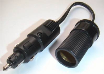

Les allume-cigare et prise 12 volts des véhicules récents sont plus courts que l'ancien modèle monté sur nos 205. :roll:
Les cordons d'alimentation des différents appareils (chauffe biberon/GPS/téléphone etc.) actuellement commercialisés sont donc prévu pour le second type. :wink:
Pour palier à cet inconvénient ,Il existe donc un adaptateur vendu en centre auto et sites web:
L'embout mâle se branche sur l'ancien modèle d'allume cigare, et la partie femelle reçoit les embouts mâles plus courts des chargeurs actuellement commercialisés.

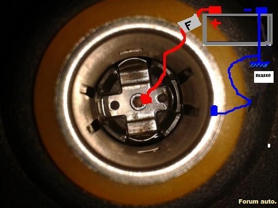

:voyons: A l'intérieur de l'allume cigare il y a 4 picots/pattes en plastique maintenant en place l'embout mâle du cordon d'alimentation introduit .
Il se peut que l'un d'entre eux soit cassé comme sur celui-ci :

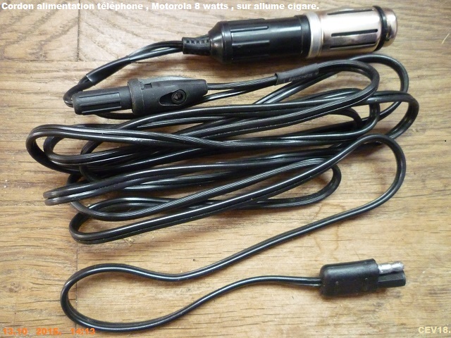

:voyons: Ce chargeur fonctionne t-il sur une prise 12 volts ou allume cigare d'un autre véhicule ?
Sur la mienne, ce cordon fonctionne sur l'allume cigare d'origine , mais pas sur la prise 12 volts rajoutée.
La raison est expliquée plus haut : différence de profondeur entre les 2 générations des prises allume-cigare. :wink:
Cela pourrait provenir aussi d'un mauvais branchement , en ce cas ,vérifier la polarité (+ au centre et - sur le côté).
:!: ATTENTION :
Un mauvais branchement n'empêche pas la chauffe (allumage d'une cigarette) , la résistance n'étant pas polarisé ,mais pourrait endommager un appareil branché dessus.
