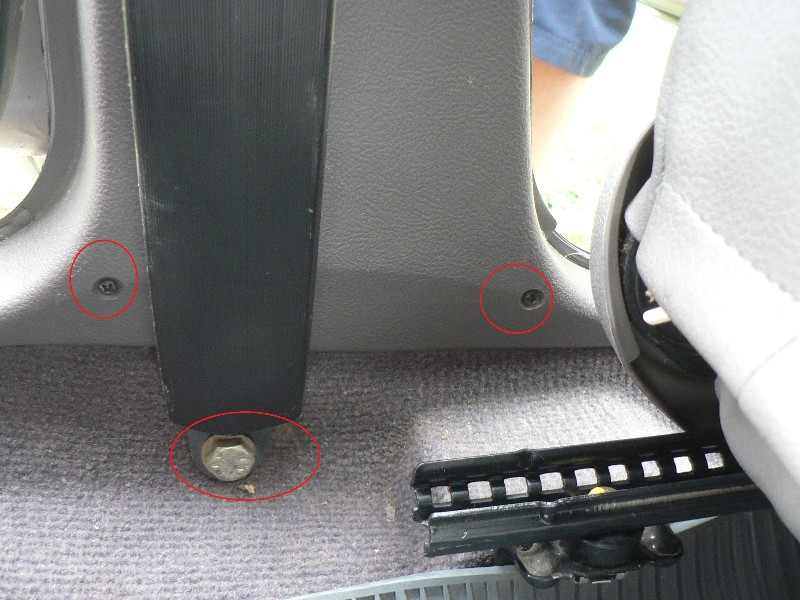

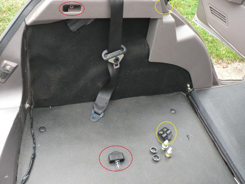

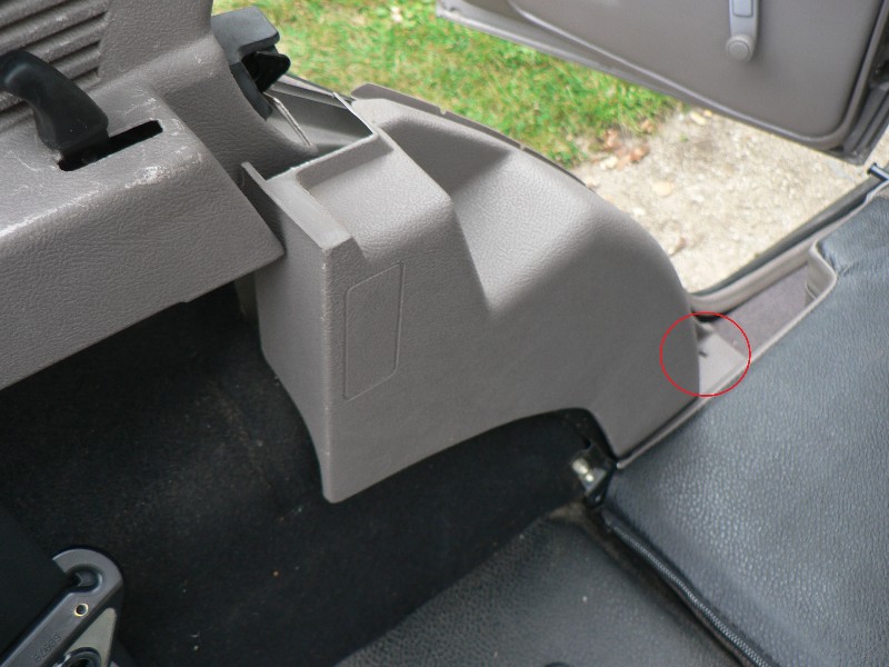

Tout d'abord, il faut retirer les ceintures de sécurité arrière, ainsi que les vis qui maintiennent les supports la plage arrière (rivets pour certains).
Ensuite, il faut enlever la vis qui fixe la protection à gauche du siège.

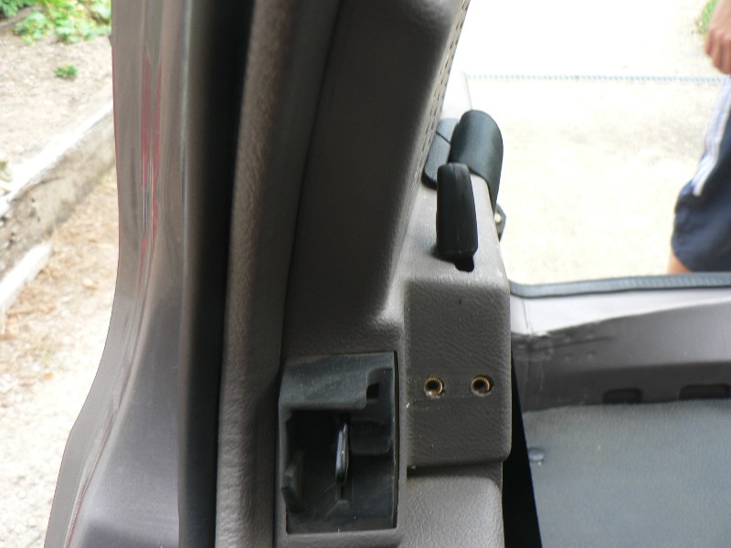

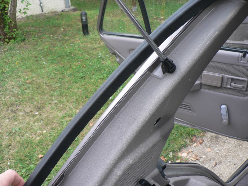

Après, vous devez enlever partiellement les joints de portières et du coffre.
On a enfin l'accès aux emplacements.

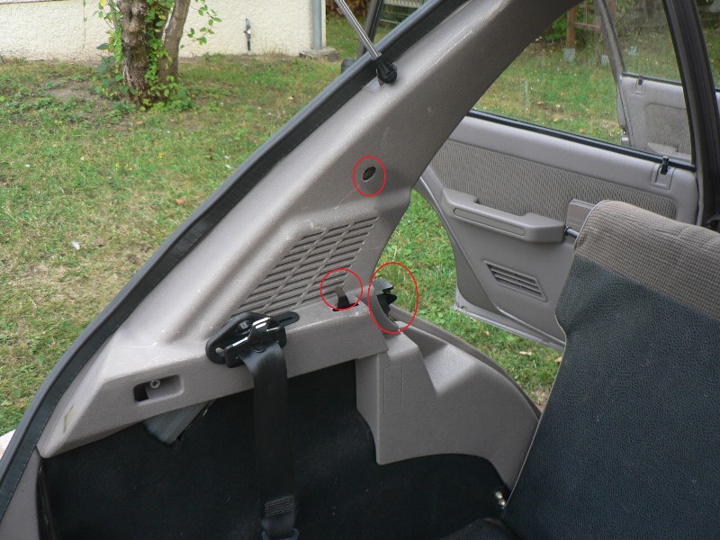

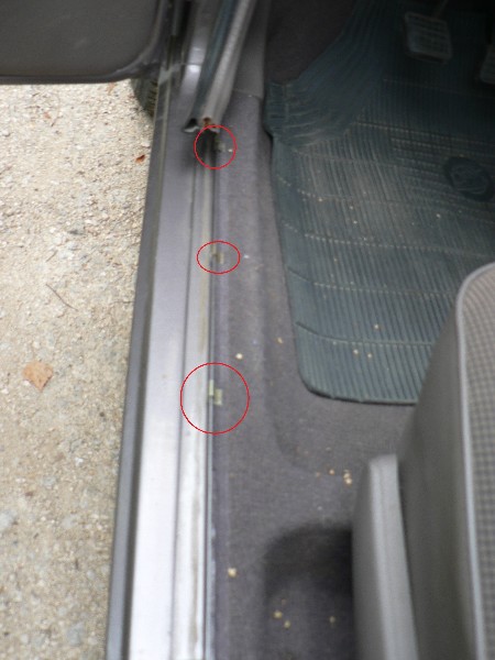

On va désormais préparer la voiture aux passables des câbles. Il faut enlever les joint des portières et les agrafes qui maintiennent la moquette.
Il faut également enlever la protection de l'enrouleur avant.
Voici une photo de la voiture avant préparation.

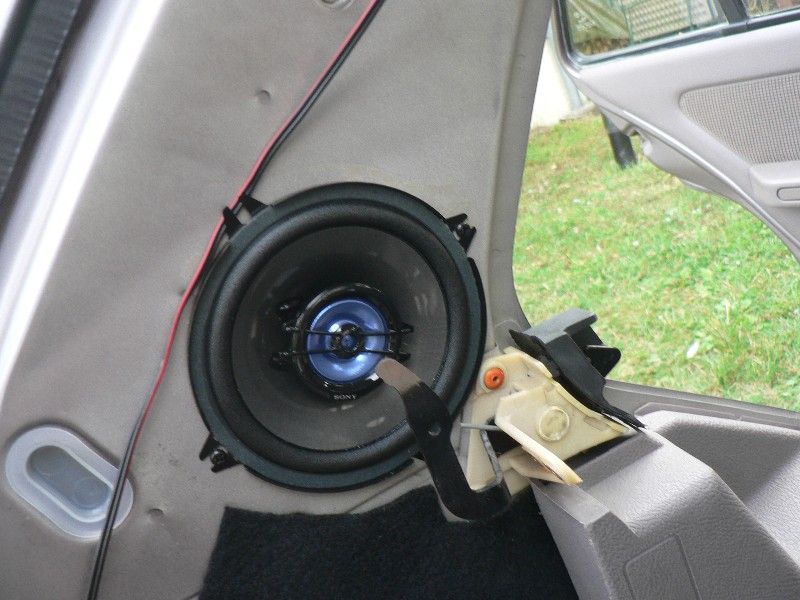

Maintenant le câble acheté au magasin auto (7,50€).

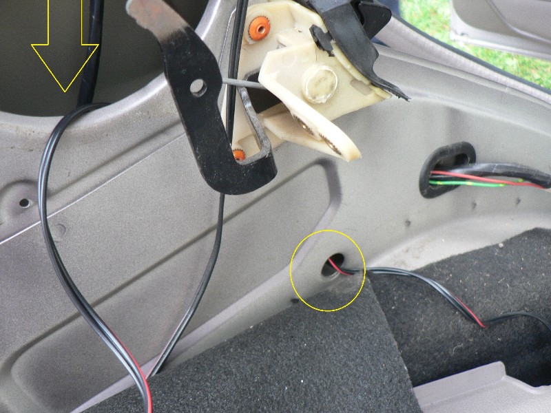

Vous le coupez en 2* 5 mètres. Puis vous l'insérer dans l'emplacement.

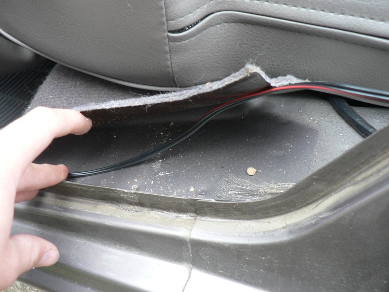

Maintenant, on le glisse sous la moquette.
Arriver à l'avant, enlever les écrous et glisser le câble (en vert) sous la moquette (le faire passer derrière la colonne de direction).
Et bien voilà c'est fini pour un côté, vous n'avez plus qu' remonter les protections et à vous de jouer pour l'autre côté :bien: :rirejaune: :gene:

Est-ce que quelqu'un parmis vous connait les dimensions de HP que l'on peut mettre à cet endroit ?
J'ai une 205 Sacré Numéro de 1994, et j'aimerai bien avoir un son plus puissant sans avoir à percer la plage arrière, ce qui est extrêmement de mauvais goût selon moi ^^
Merci ! :D
Gaelou45
Messages : 22
Enregistré le : mer. 4 août 2010 19:01
Localisation : Loiret
Re: [Fiche-Ajouts d'option] Ajout d'HP à l'arrière !
Message par Gaelou45 »
C'est du 13cms dans les montants arrières. :bien:
