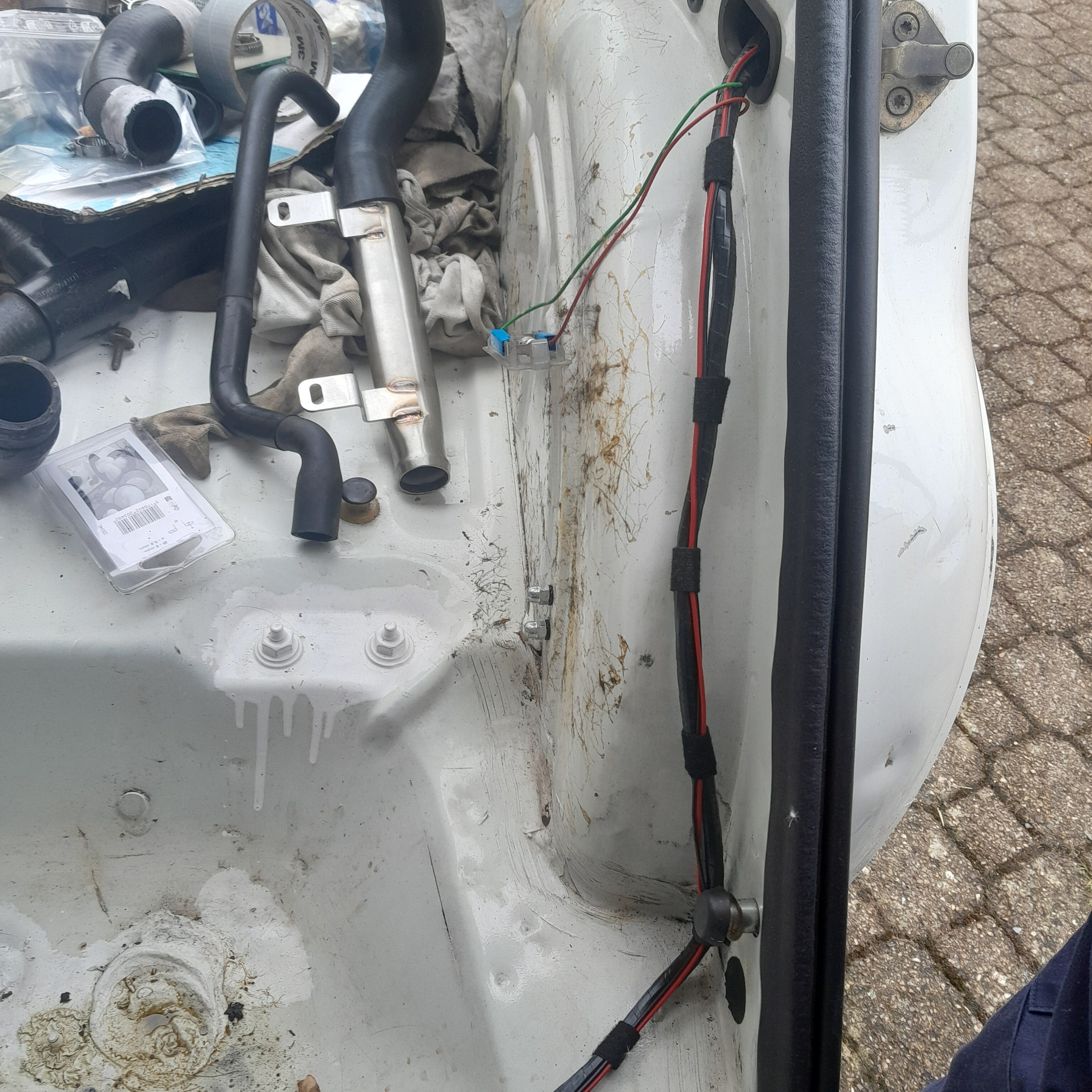

Pour le connecteur, je n'y suis pas encore mais j'ai déjà passé mon faisceau en utilisant le faisceau existant à gauche et en me raccordant sur le faisceau du câblage de pompe électrique de carburant à droite. Pour l'intérieur du câble à droite, j'ai utilisé un trou dans la caisse auquel j'ai rajouté un passe fil pour ne pas blesser le câble.
Les enceintes seront des PIONEER TS-G1320F devant et derrière
