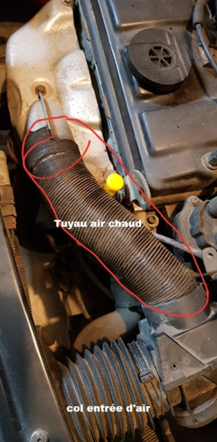

Sur ma 205 Junior 1.0 45ch (TU9) phase 2 de 1987, l'admission d'air se fait directement dans le capot, j'ai l'impression qu'il manque une durite ( voir photo ), ça me parait bizarre qu'elle prenne de l'air chaud du capot
Faut il rajouter une durite comme celle-ci : https://www.unedesauvee.com/produit/dur ... -noir-mat/
Et où faut-il la connecter ?
Merci d'avance!

Quand je fais des recherches de photos de TU9, j'ai l'impression que ton admission d'air est correcte :grattetete:
https://www.b-parts.com/fr/pieces-autom ... 00-7626491

brovi a écrit : ven. 23 août 2024 14:13 Quand je fais des recherches de photos de TU9, j'ai l'impression que ton admission d'air est correcte :grattetete:
:+1: Effectivement !
La coiffe du carburateur correspond également. :wink:
Le col d'entrée d'air n'est pas présent d'origine sur le TU9 :

Re: Admission air 205 junior
Une belle économie de bout de chandelle de la part de Peugeot! :gene:

Ok alors c'est normal !
