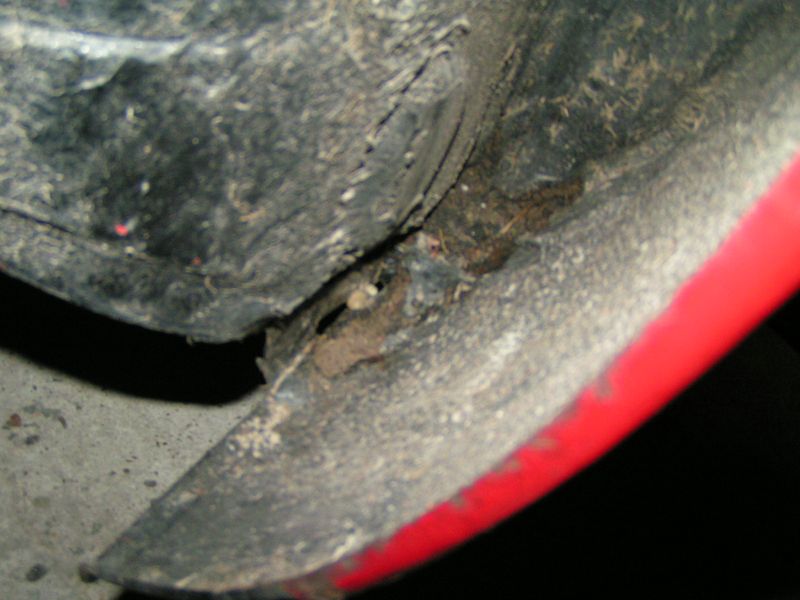

J'avais déja repéré cecis quand j'avais démonté un roue en vu de changer les disques:
A l'interieur sous les moquettes voila ce que l'on découvre, il y a aussi des morceaux d'insonorisant avec mais également de la corrosion...
Bref hormis de la peinture faudra reboucher ce trou, du coup j'ai minuscieusement inspecté le reste de la carrosserie, mais le reste est sain donc ca va c'est pas trop méchant.

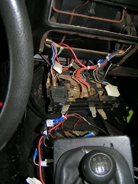

A part cela, j'ai remonté la console centrale en ayant remis de l'ordre dans le faisceau, pas une mince affaire
et encore là c'est remis en ordre...

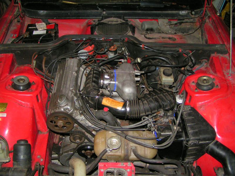

Ensuite passage sous le capot: démontage de toute l'admission d'air et essence, nettoyage des différentre durites, collecteur, papillon, remplacement filtre à air, j'ai refait les joints morts a la pate a joint, a défaut d'avoir les joints en stock ca tiendra jusqu'a un démontage ultérieur.
Au remontage d'une des durites d'essences la vis a cassé heureusement que ce fut vendredi soir j'ai pu aller en racheter samedi matin...
Aprés remontage de tout ça et mise en route. 3 coups de clé pour réamorcer et ca tourne nickel aussi bien que jamais d'ailleur

Et voici une photo du moulin:

Y'a du neuf en attendant de recevoir ma commande de pièces j'ai démonté l'intérieur, car la moquette était humide coté passager, donc je l'ai sorti afin de la faire sécher, du coup j'ai aussi démonté les sièges, et les habillages interieurs à l'arrière, a priori quelques joints ne sont plus très étanches, d'ou les infiltrations...
