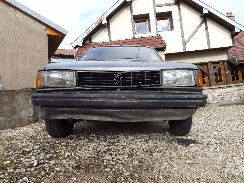

Le break a retrouver un pare-choc avant décent, à défaut du reste de la face avant... :roll:

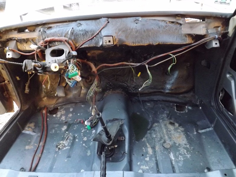

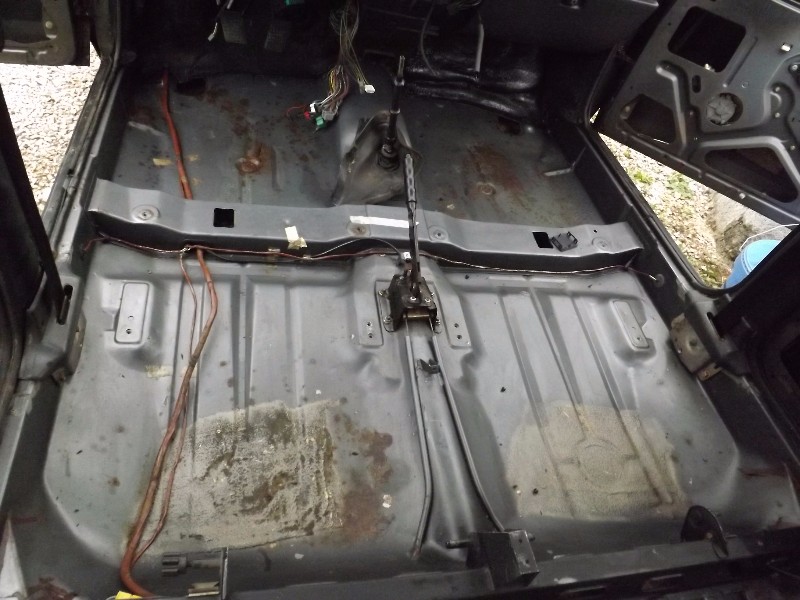

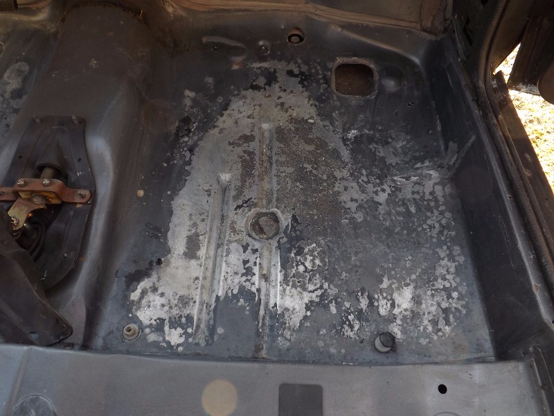

Au niveau du plancher, après un petit nettoyage on se rend un peu plus compte des menus travaux à faire. Pas grand chose au final, surtout traiter la rouille avant qu'elle ne se propage :)

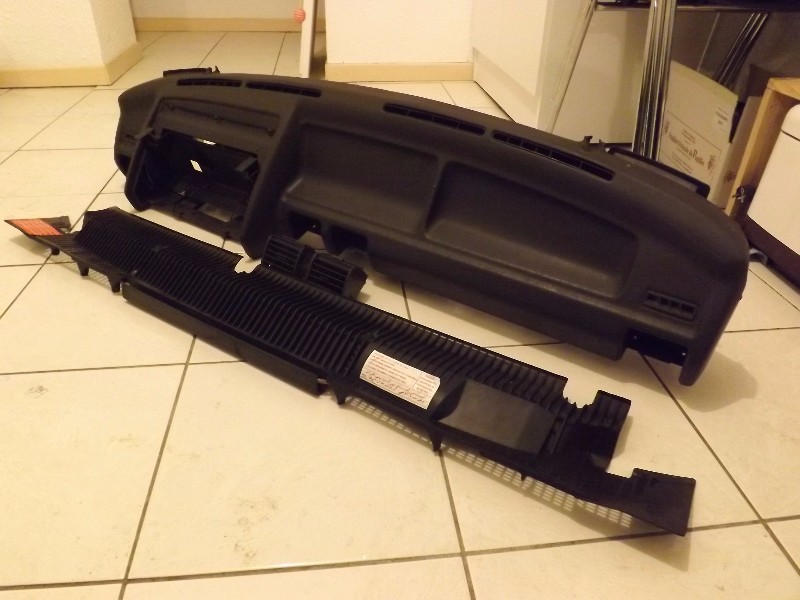

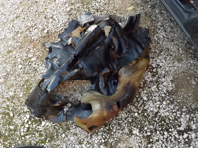

J'ai également déposé intégralement la tableau de bord pour pouvoir changer tout l'isolant de la cloison.

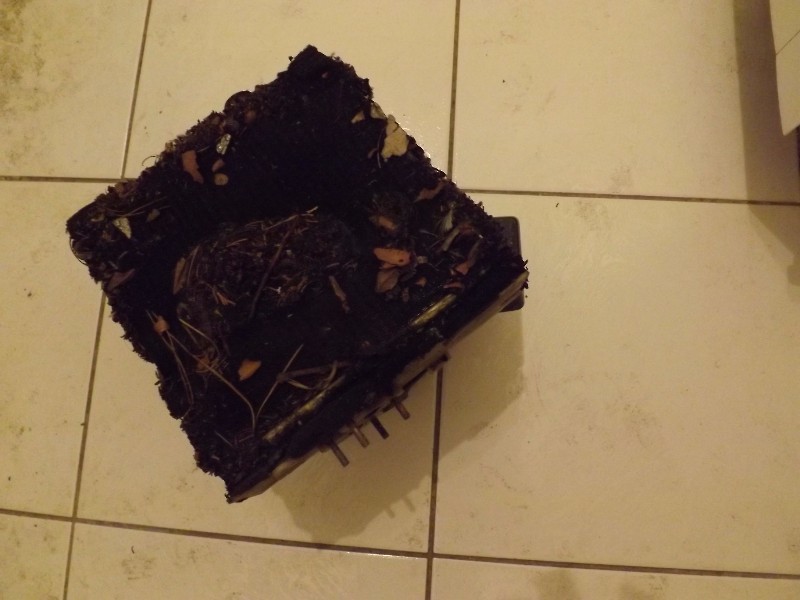

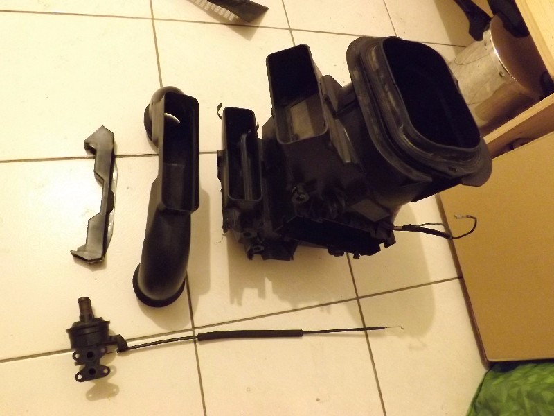

Au passage on notera l'état moyen du radiateur de chauffage

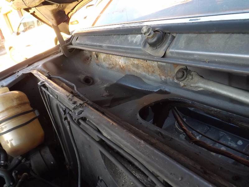

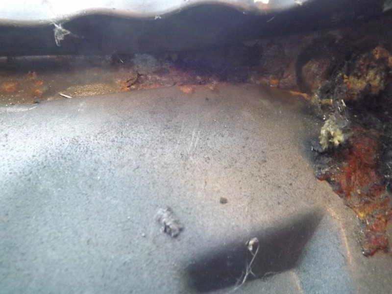

La baie de pare-brise est encore saine
Sauf dans un coin du pare-brise. Pourquoi juste à cet endroit ? Mystère :0

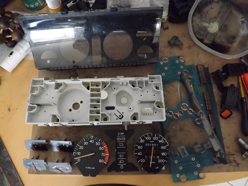

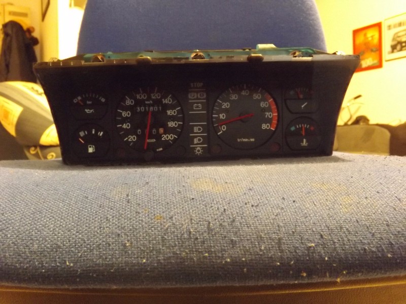

J'en ai également profiter pour refaire le compteur :)

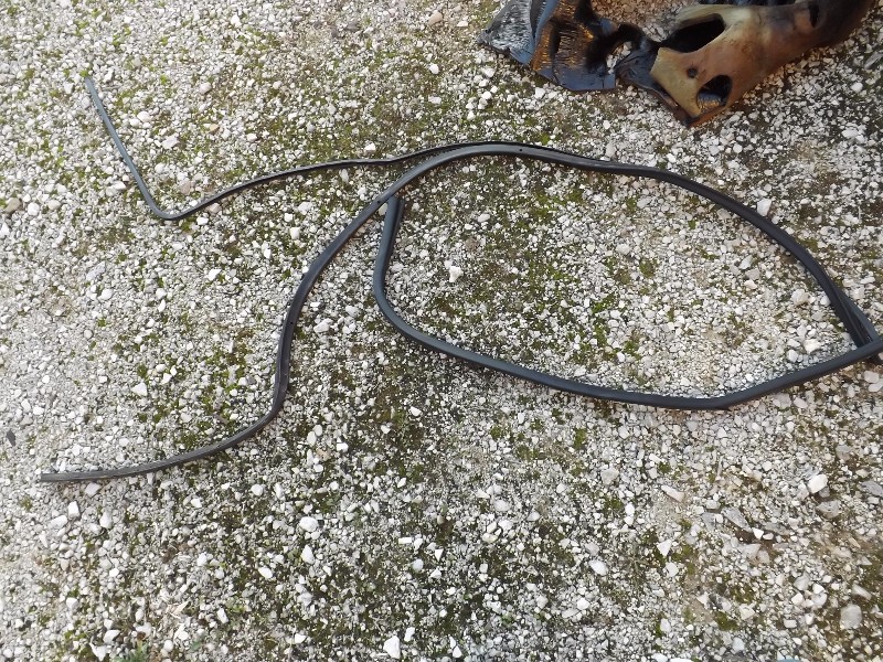

Y'aura aussi besoin de changer les joints de porte. Le conducteur était carrément coupé en deux, et déjà réparé au silicone. Quant aux autres ils se sont rétractes de 2 à 5 cm :suspect:

Par contre cette face avant... tu ferais bien de lui retrouver un truc potable même si c'est pas de la bonne couleur parce que là... :lol:

le problème de la face avant est que la jupe est soudée.

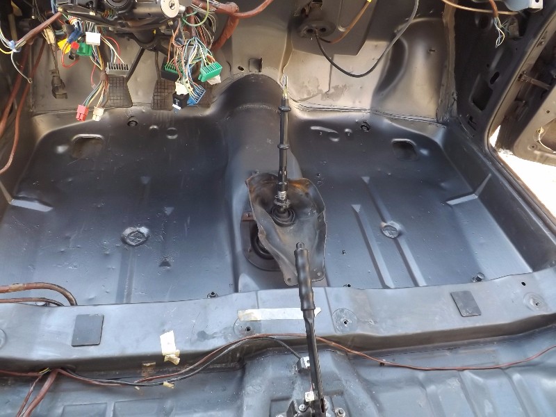

quelques news du break de course. Le plancher avant a été décapé, traité et repeint. J'attend que la pluie cesse pour m'attaquer à l'isolant et remontage du tableau de bord.

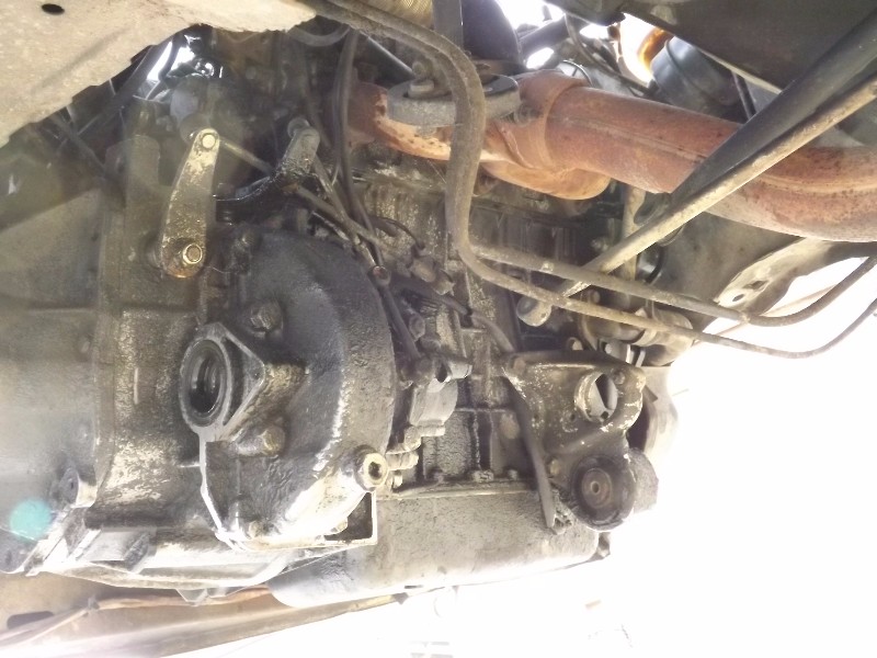

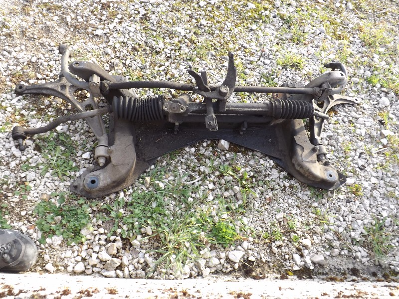

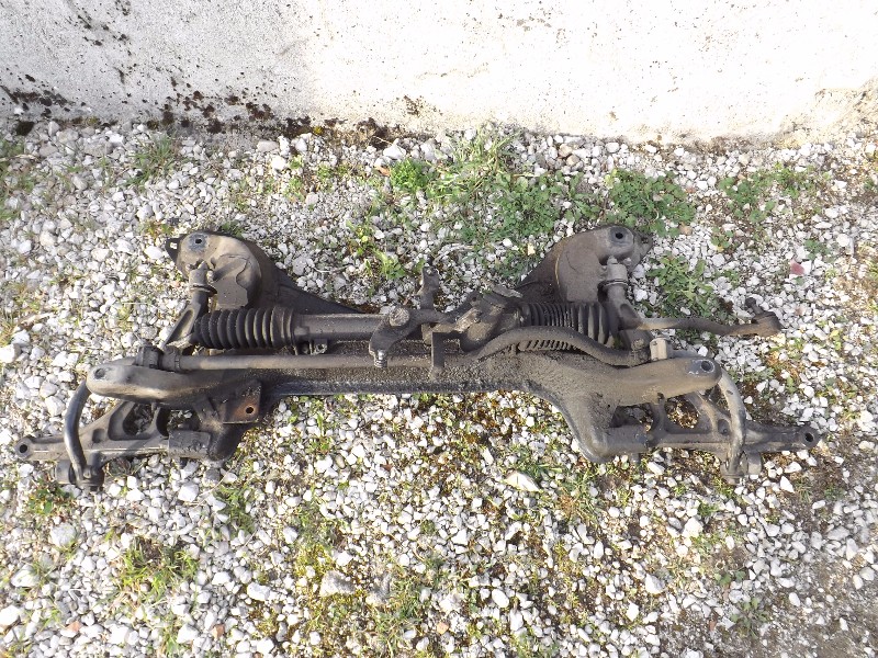

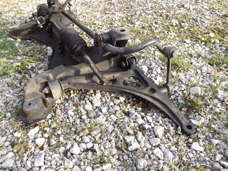

Le train avant a été déposé, il sera remplacé par un train provenant d'un break de 90.000 km. Seuls les amortisseurs seront remontés en neuf :)
Image Image
Petit détails sur la conception de la suspension :)
A noter ce détails amusant que sur 305 ph2 toutes les finitions reçoivent un unique train avant triangulé :voyons:

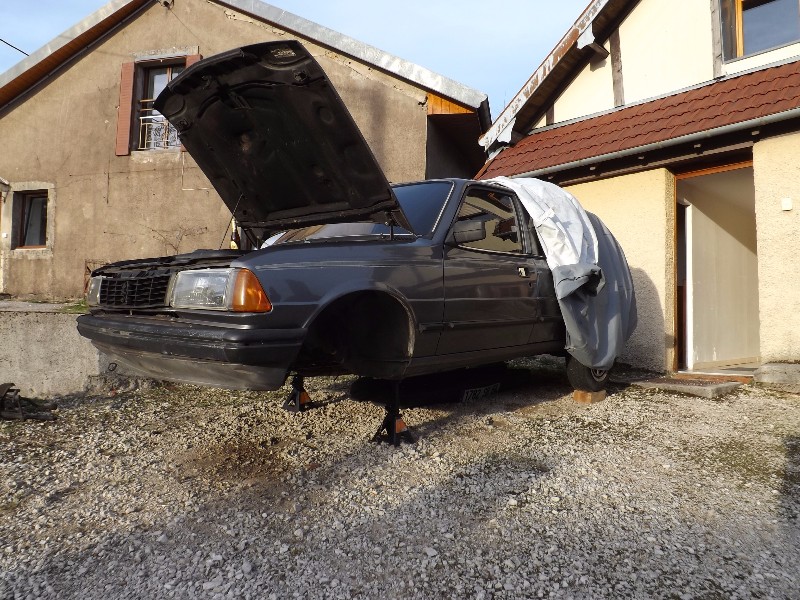

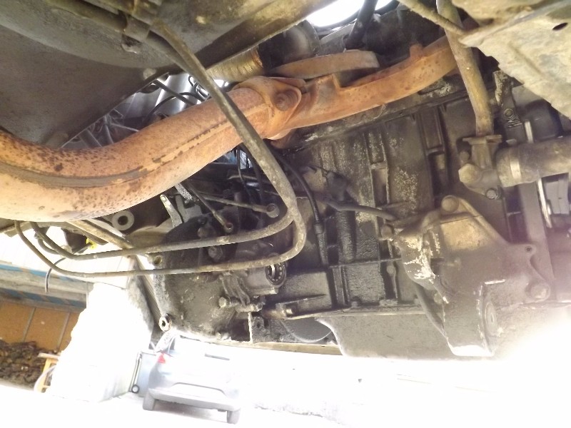

Le break en mode Delorean volante :lol:
Et le moteur bien graisser
