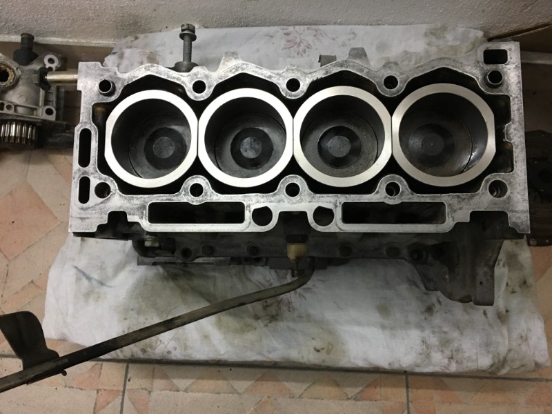

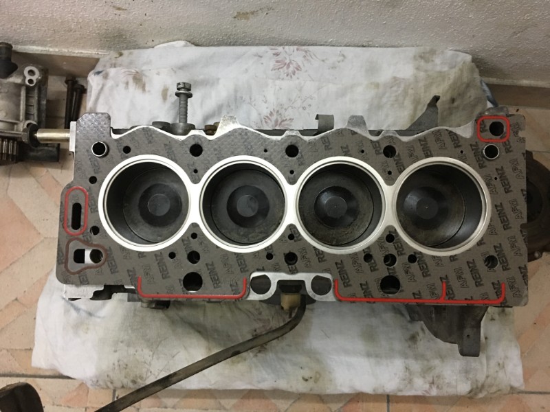

L'idéal quand on se lance dans un tel chantier c'est de se procurer une revue technique pour avoir ces infos à portée de main.
Le serrage sur les blocs alu comme le tiens c'est 20Nm +240°
Les blocs fonte c'est 20Nm +120° +120° mais je ne pense pas que ça pose problème de le faire comme ça sur un bloc alu.
Le dépassement des chemises c'est entre 0,03 et 0.1mm.
Écart entre 2 chemises 0,05mm maxi
Écart maxi entre 2 points sur une même chemise 0.02mm
D'après ce que je lis sur ton comparateur tu as 0,2mm et non 0,02mm.
Soit le double de la tolérance maxi.

Merci de votre aide. Cependant, j'ai déjà un RTA!Kurt a écrit : ↑mer. 16 juin 2021 07:55 L'idéal quand on se lance dans un tel chantier c'est de se procurer une revue technique pour avoir ces infos à portée de main.
Soit le double de la tolérance maxi.![]()
Effectivement c'est 0,2mm et non 0,02mm! j'ai eu tort d'écrire!
Le maximum étant de 0,1 mm, je vais vérifier ce qui se passe!!
Encore une question à laquelle je ne trouve pas de réponse dans le RTA, faut-il resserrer les vis de culasse après quelques km ou pas ?
Merci encore

S'il fallait resserrer ça serait marqué dans la RTA,donc non,pas besoin.
Les chemises dépassent toutes de 0.2mm?

Entre 0,15 et 0.2mm.
Cependant j'ai déjà découvert la cause!
Déchets à la base de placementdes de chemises!! Nouvelles valeurs mesurées environ 0.03mm <> 0.05 mm.
