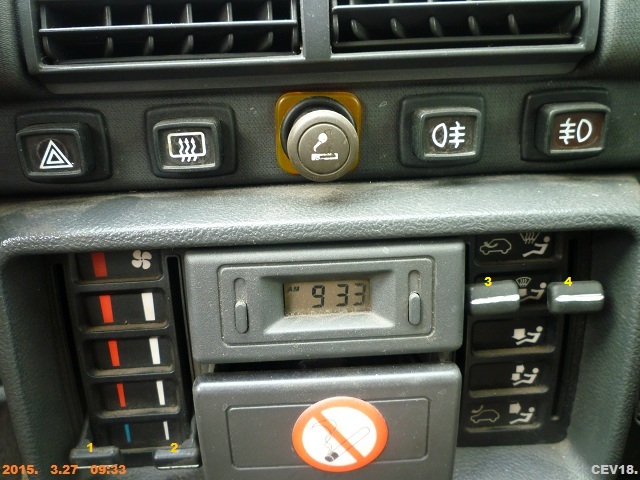

Effectivement, sur les moteurs XV-XW-XY d'origine 104 ,le ventilateur d'habitacle tourne en permanence une fois le contact mis.
C'est pourquoi il faut mettre le curseur numéro 3 en position ouverte, en démarrant le moteur.

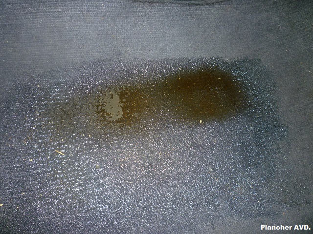

En cas de stationnement sous la pluie , il faut le mettre impérativement en position fermée (tout en bas) .
Sinon, on peut se retrouver avec une piscine , comme ici lors d'un violent orage.
Bon courage.
