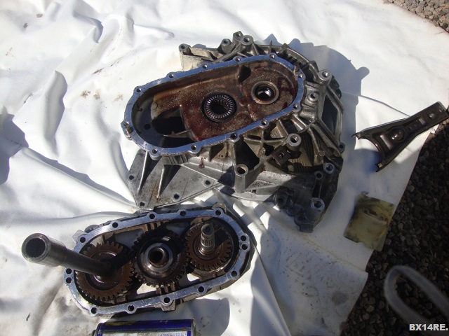

CEV, quand tu écris "triplettes", à quoi fais-tu référence ?
:voyons: C'est la transmission moteur-boîte par train d'engrenage sur les moteurs à graissage commun.
Avec la distribution à chaîne , cela fait partie du bruit spécifique de cette motorisation. :langue3:
En raison d'un jeu trop important ou de dents usées , les vitesses ne passent plus . :roll:
C'est pas une panne vraiment fréquente , elle est surtout soulignée, par les détracteurs de ce système mécanique. :wink:
Triplette de transfert , transmettant le couple du vilebrequin à la boîte, situé dans la cloche d'embrayage.
Bon courage pour la suite de tes travaux . :)
Re: [Panne] levier de vitesse dans le vide 205 SR de 1987
Ouhla non, heureusement que ce n'est pas la triplette qui tombe en panne mais seulement la douille canelée qui s'use ! :lol:
C'est l'espèce de grosse douille que l'on voit en bas de la première photo de CEV. :wink:
à remplacer théoriquement lorsque l'on fait l'embrayage... ça évite surtout d'avoir à redéposer la triplette si ça lache pas longtemps après. :wink:

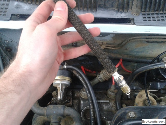

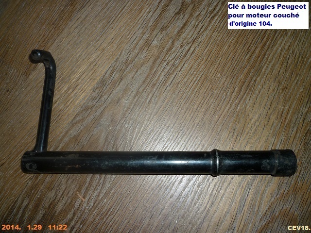

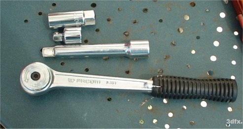

Effectivement le puits à bougies est très profond sur ce type de moteur. :oops:
Clé a bougies Peugeot pour moteur couché d'origine 104.
Afin de faciliter le futur remplacement des bougies j'y mets un peu de graisse au cuivre sur le filetage :
Ensuite , pour la positionner correctement dans le puits , j'utilise la méthode de BrokenArrow : :bien:
Source photo BrokenArrow.
Bon courage. :)

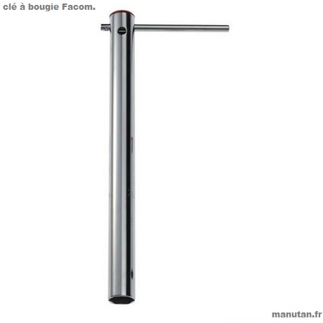

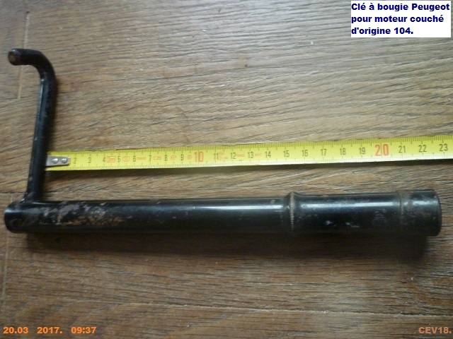

Cette clé était livré avec le véhicule, sur les millésimes 83 à 85 , et positionnée dans le compartiment moteur à l'emplacement du bocal de lave glace . :bien:
Ledit bocal se trouvant dans le passage de roue AVG sur ces millésimes là.
On la trouve en casse auto et parfois sur les sites d'annonces du bon coin et d'ebay. :wink:
La longueur de cette clé est d'environ 25 centimètres :
A défaut ,on peut naturellement utiliser une douille longue de 16, un cliquet et une rallonge :
Ou encore une clé à tube, Facom ou autre, ayant un dispositif de retenue de la bougie :
