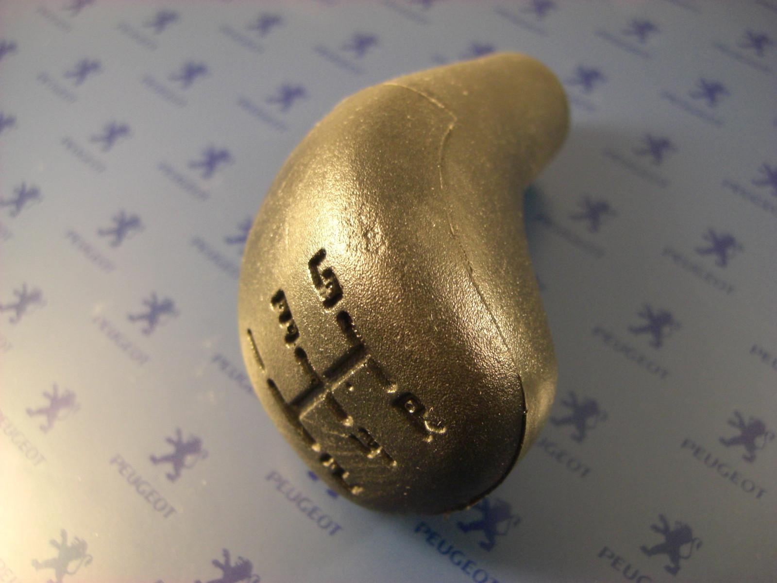

pommeau de vitesse en morceau
Message par sy125gi »
A quand une nouvelle fabrication de pommeau de vitesse?
Le mien pars complètement en morceaux ... :cry:

Il y a une refabrication de pommeaux carrés disponible sur EBay ! :bien:
J'en avais acheté un pour ma 205 Base, tu peux le voir ici :
http://www.planete-205.com/forum/planet ... ml#p916287
Le mien est pour boîte 4, mais normalement dispo aussi pour boîte 5. :wink:

Oui, j'en ai acheté un pour boite 4 (pour ma 305 break) sur ebay, et la qualité est top :bien:

Plus dispo sur ebay mais peut être en refabrication...ça avait l'air pas mal en qualité

Avec le lien ci-dessous, j'ai trouvé le pommeau à 40€ depuis ce lien =>
https://www.ebay.fr/itm/Poignee-pommeau ... 1505095841
Je vais mettre le mien dans mon musée perso alors... 8)

sauf que celui là c'est le pommeau inversé des 505.
tu peux le monter, mais en seconde ou en marche arrière, tu risques de te taper la main dans l'un ou l'autre des sièges vu que la crosse est inversée par rapport à un pommeau de 104/205

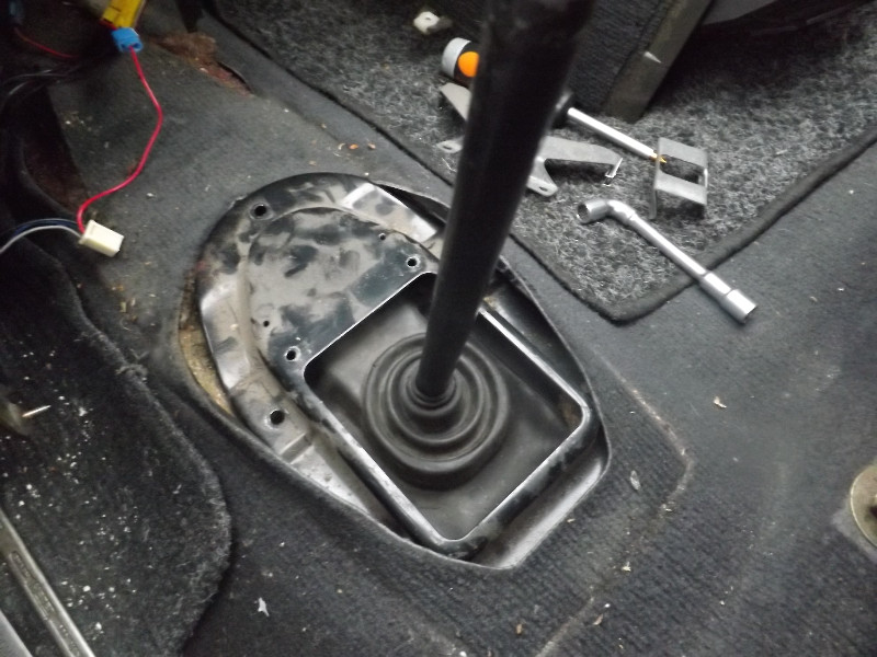

démonter console centrale ph1?
Pour en revenir au pommeau, il est bien parti en brioche et à la place, mon père en a fabriqué un ! :bien:
D'ailleurs maintenant, il est train de corriger un autre défaut lié au pommeau: il bouge de droite à gauche, et du devant vers le fond sans forcément avoir une vitesse enclenchée.
Après le changement de bagues d'origines usées sous la voiture, celui-ci ne bouge plus que latéralement...
Cela se corrige en démontant une plaque métallique sous le soufflet, dont on voit les vis.
Mais comment la retirer, puisque la consolde m'en empêche? :roll:
La revue technique n'indique pas comment le faire et je n'ai pas trouvé de fiche ici... :-|

Ce sera exactement ce que détaille @atschoum88 dans son topique ...
post834040.html#p834040
atschoum88 a écrit : ven. 11 juil. 2014 22:01
hop, ce soir je me suis décidé à refaire ce jeu dans le levier de vitesse :)
pour rappel j'avais la 1ere dans le volant et la MA dans les jambes du passager :lol:

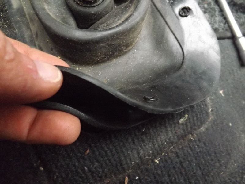

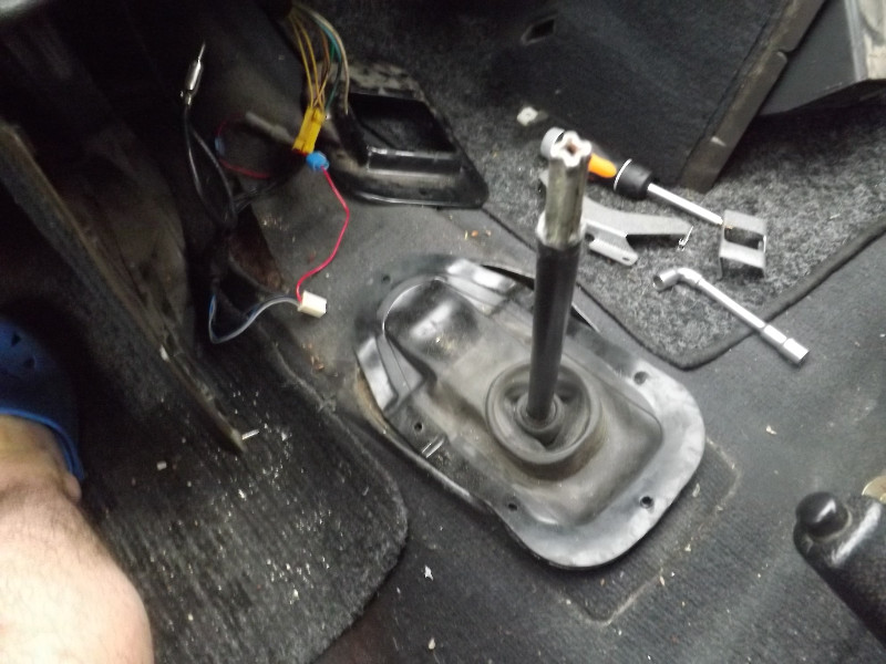

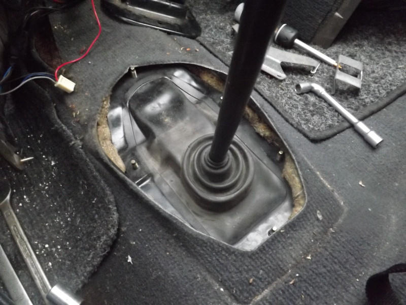

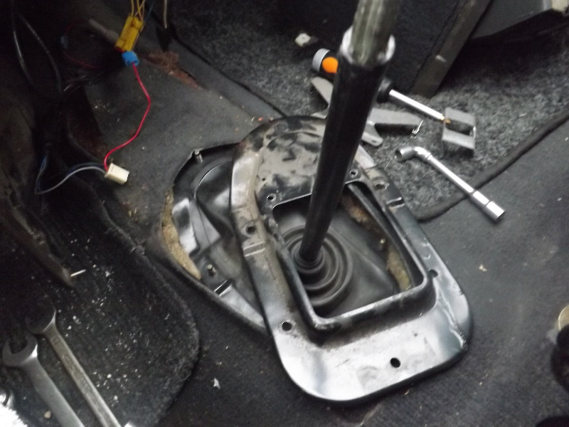

Donc d'abord démonter la console centrale, ensuite on arrive là-dessus. Il s'agit de la platine métallique qui retient le caoutchouc qui isole la "rotule" du levier de vitesse.
Clé à pipe de 10, on démonte. Pour retirer la platine, il faut la dégager des filetages, puis la glisser vers l'arrière.

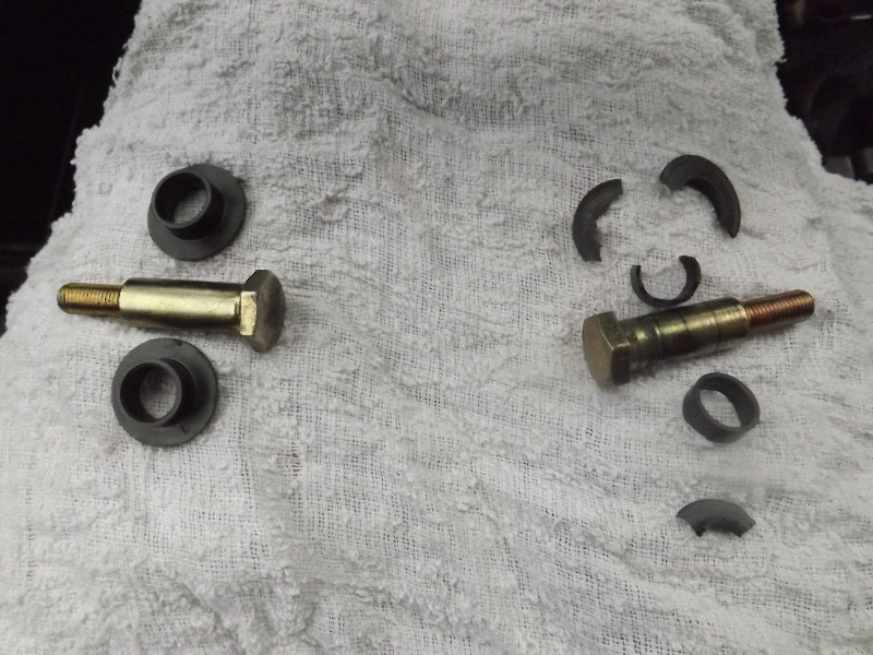

Voilà le fameux caoutchouc
A noter qu'il est en deux partie, il faut les décoller pour avoir accès à la rotule.

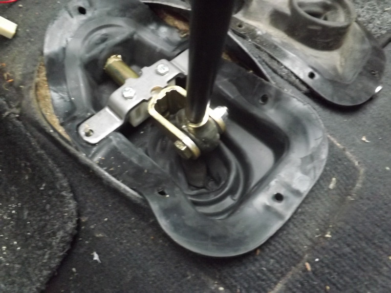

Clé de 17 et de 13, on démonte.
Comparatif entre les anciennes et nouvelles bagues, j'ai aussi changé l'axe dans la foulé :)
Le reste des bagues est quelque part là dedans :0

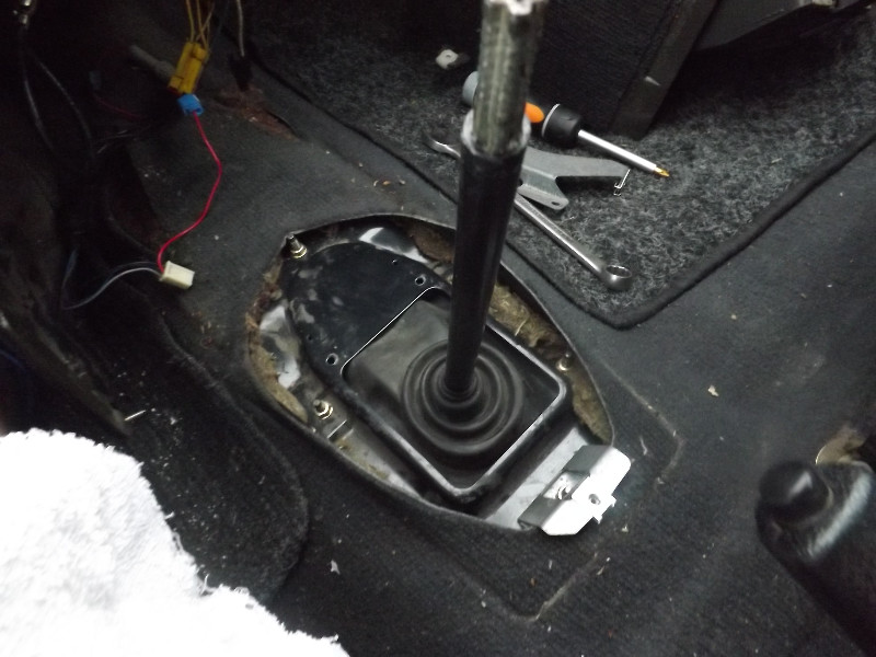

Pour remonter, ben on fait comme pour démonter mais à l'envers :gene:
Attention toutefois à ne pas coincer l'isolant entre les deux partie du caoutchouc ou entre le caoutchouc et la platine :)
Et voilà le résultat, c'est mieux. Vitesses fermes et sans jeu :D
