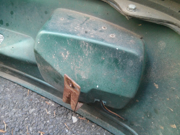

Voici pourquoi je change le parechocs avant:
C'est tout cassé :gene:
Petit soucis lors du démontage, l'écrou c'est soudé avec la tige fileté et sa à cassé, pourtant je n'est pas forcé du tout. J'essayerai d'en trouver un autre ou d'en bricoler.

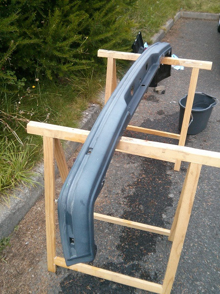

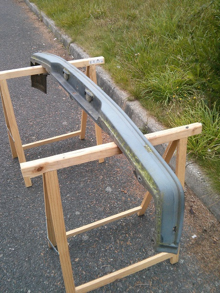

Sa commence a devenir chaud de trouver des parechocs en bon etat, sur les 10 205 a la casse seul 2 état dans un etat correct, et sur les 2 ben j'ai réussi à en démonter 0, car les ecrou étaient soudé avec la rouille, et la vis en T défonçait le parechocs. Direction dans une autre casse qui avait moins de 205 mais les parechocs AR était en meilleurs état. Parechocs récupéré sur une petite GL phase 1:
Bon ya un peu de verdure, c'est offert par la maison ::d
Un bon coup de nettoyage, c'est quand même mieux:
Et comme d'habitude un peu de GS27:
Si certain on l'oeil, il me diront qu'il n'y a pas les perçages pour mettre le liseret chromé, effectivement elle n'était pas dispo sur les GL.
J'ai remonté le parechocs mais je n'avait plus de batterie, donc je ferait le reste des photos demain. Et je mettrait en place les liserets chromé (avec un petit coup de belgom avant quand meme :cote: ), sa aura beaucoup plus de gueule car la sans ces liserets c'est moyen.

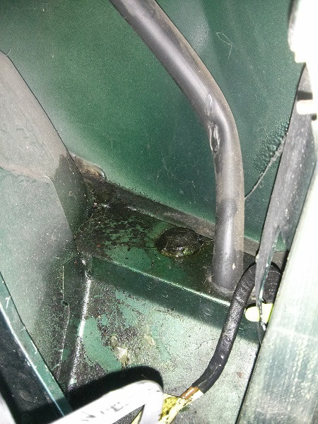

Il y a une petite fuite au niveau la pompe hydraulique de la capote, donc je l'ai sortie de sa cachette, et démonté le réservoir comme je voyait que la fuite venait de la.
Sa viens de l'arrière de la pompe au vu de la fuite:
il y a une vis de rouillé donc la localisation de la fuite se précise:

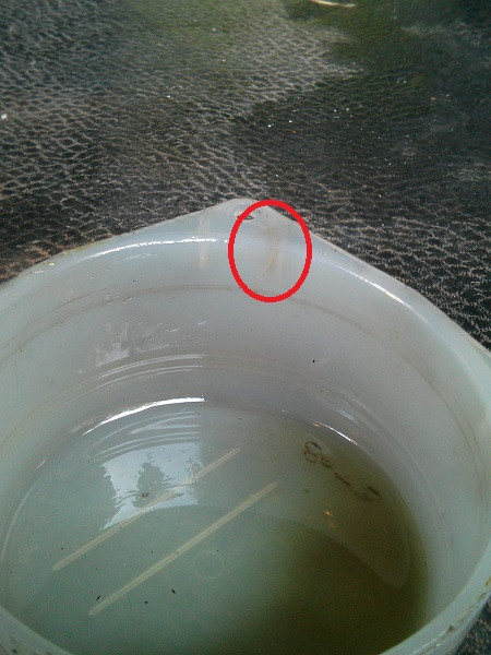

Dépose du réservoir, comme me l'a proposé horlogerjp, une lame de cutter et un tournevis fin et large on y arrive, mais il faut faire attention car c'est fragile:
Et la stupeur :whoa: , c'est le réservoir qui est fissuré sur 5mm :shock:, le réservoir a déjà du être déposé et celui qui l'a revissé à serré trop fort et PAF sa fait des chocapics :gene: :
Bon la bonne nouvelle c'est que je peux avoir une autre pompe hydraulique à un bon prix, donc j'irai la chercher cette semaine, et j'installerai le réservoir en bon état, ce qui me permet de ne pas toucher au système hydraulique. Et j'aurai une pompe de secours. Je devrai pouvoir avoir la capote électrique pour la sortie du 28 :cote:

C'est le joint torique qu'on voit sur la partie laiton qui fait l'étanchéité?

Oui, c'est un joint en caoutchouc, j'ai pensé à celui ci au départ, mais quand j'ai vu la fissure j'ai changé d'avis, la fissure deborde légèrement sous le joint, donc il suffit que le reservoir soit un peu sous pression et l'huile remonte et passe le joint a travers la fissure.
Mais si jamais je peut en avoir un neuf je le remplacerai, il faudrait que je trouve une société ou un site qui vendent ce genre de joint.

Si tu as de la graisse silicone, ça ne devrait pas lui faire de mal et ça améliore considérablement l'étanchéité ainsi que la durée de vie du joint.

sur des joints en caoutchouc on mets de la graisse aux silicones, sinon rien!!
Sur que çà devait grincer pas mal au vu des silentbloc de barre stab!
Bon courage pour réparer cette fuite sur le réservoir de capote!!!
