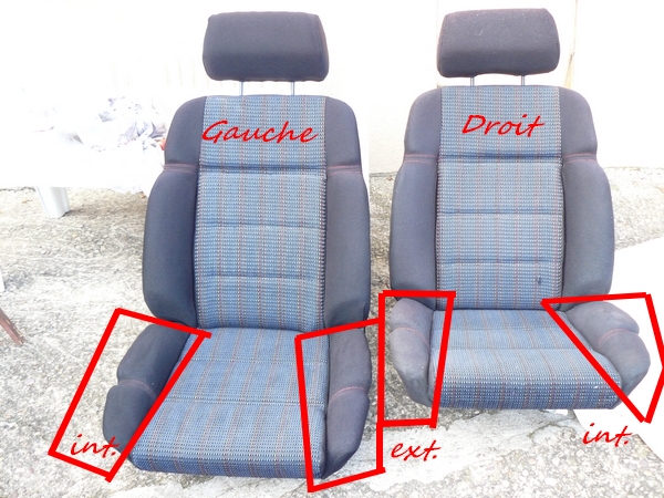

Petite question : Quand tu montes et descend, tu abimes toujours la même partie des sièges. Alors après 20 ans pourquoi ne pas inverser mousses et housses de sièges conducteur et passager ? Comme ça ça sera reparti pour 20 ans.
Même si tu est entrain de faire un superbe travail et que tout sera comme neuf, je pense qu'il restera des "séquelles" dans les sièges (mousses réparées, cuir abimé en profondeur).
Sinon bonne continuation !
Thibault m'a aussi dit de changer les assisses que j'ai trouvé très astucieux,j'ai essayé mais le problème c'est que le bourrelé de gauche n'est pas le même il est plus pointu que celui de droite plus arrondit,ce qui est pour mes sièges.
Magnifique ce que vous réalisé toi et Philou :bien:je suis en admiration devant un telle boulot.
Non je crois bien que les dossiers comme les assises sont identiques conducteur/passager.
J'ai moi même interverti les mousses des sièges, avec mes sièges de secours, et aucun souci....

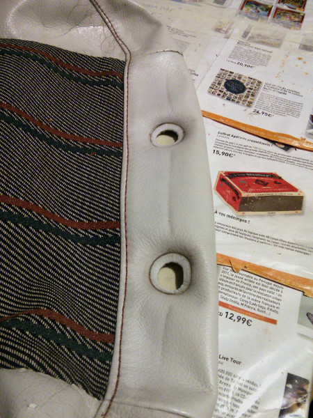

La seule différence est sur la housse d'assise, qui est trouée pour visser la partie plastique.... :wink:

Et pourtant il y a bien un coté plus pointu d'un côté que de l'autre.
Et mes 2 sièges sont identiques :grattetete: Peut être ce n'est pas pareil que les RG
Et bien sur même avant de refaire les bourrelets.
Si pour vous c'est identique et bien c'est plus favorable de les inverser.
Re: 205 Roland Garros Cabriolet :Bombinette chez l'esthétici
Chrisfun a écrit :Et pourtant il y a bien un coté plus pointu d'un côté que de l'autre.
??? là tu m'étonnes !!!! moi je dirais qu'ils sont identiques les tiens et les nôtres ...
Sur tes photos je dirais que c'est un léger affaissement ....
Mais je peux me tromper, quelqu'un peut confirmer ?

J'ai changé les mousses passager/conducteur ainsi que les housses (ou le sens si on touche avec les doigts et l'ancienne housse conducteur est usée sur le bourrelet).
Aucun probléme, c'est identique des deux côté :)

Non non, je confirme que les mousses sont identique partout, elles s'affaissent avec le temps ce qui modifie leur allure.
Mais avec un coup de mousse expansive souple, et du scotch renforcé, on arrive à un excellent résultat, c'est presque comme neuf :cote:

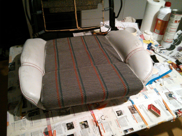

Finalement je n'ai pas pu bosser sur la sellerie ce weekend :-|, grrrr, bon ce n'ai pas grave, je continue un petit peu tout les soir après le boulot, sa avance doucement mais surement, comme d'habitude :cote:

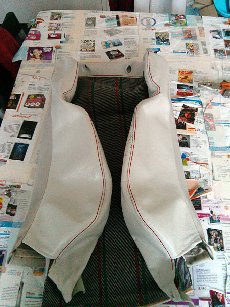

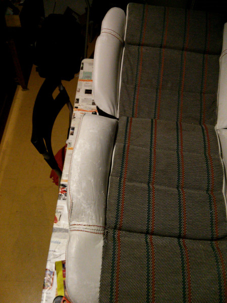

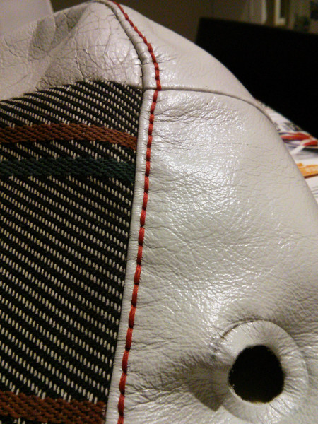

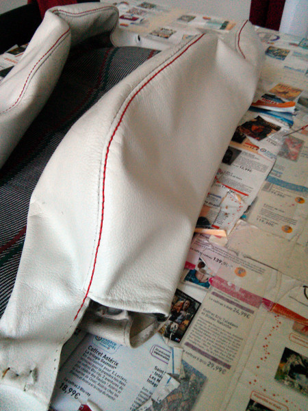

Le coté droit est fait:

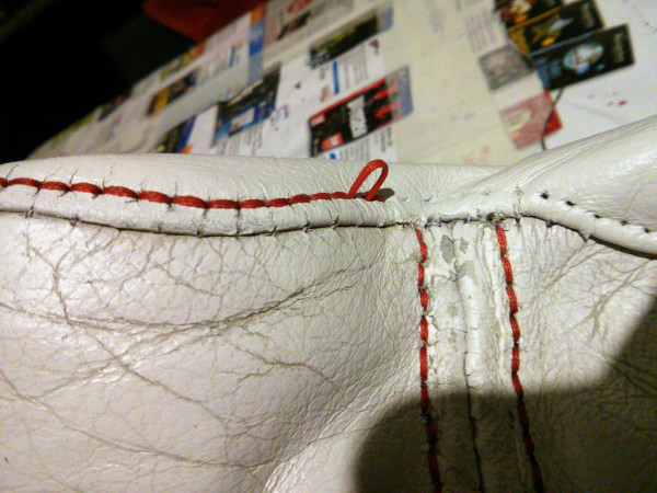

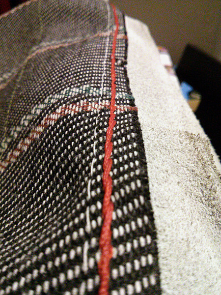

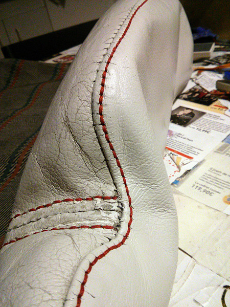

je ne sais plus si je l'ai dit auparavant mais ne pas oublier de resserrer les points régulièrement (tout les 5cm), en utilisant le découvit' sur chaque point, sa prend 30 secondes à faire mais au moins le fil est serré modérément. J'ai réussi à gagner tout sa en fil sur les 5-6 dernier cm, tout en la serrant légèrement.
La partie supérieur sous l'appuie-tete (sa me fait penser que le fil rouge de ceux la seront aussi à revoir :gene:)

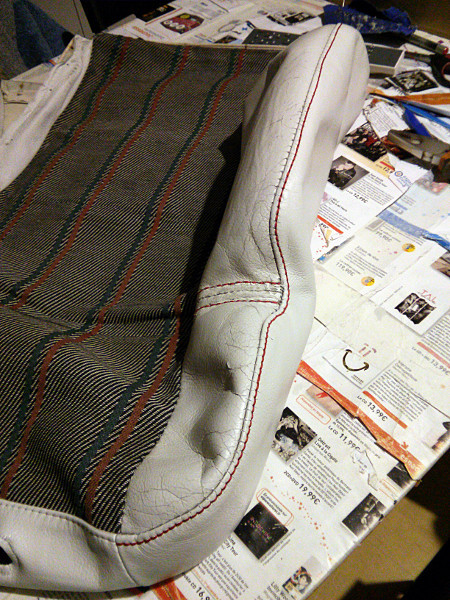

Sa c'était avant:
Après:
J'ai trouvé un peu plus compliqué la couture sur la partie supérieur car elle est tout au fond et c'est moins facile à manier. Mais le résultat est toujours aussi nickel :bien:
L'arrière de la couture
J'espère que j'aurai finis le siège pour ce weekend ::d

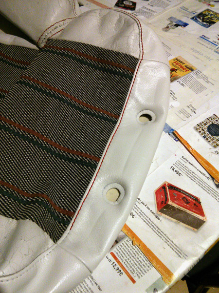

Le 29 janvier dernier, sa à fait 1 mois que je bosse sur le siège passager :gene: :gene:, mais sa avance ::d
Je passerai à Plougastel quand la sellerie sera finis ::d

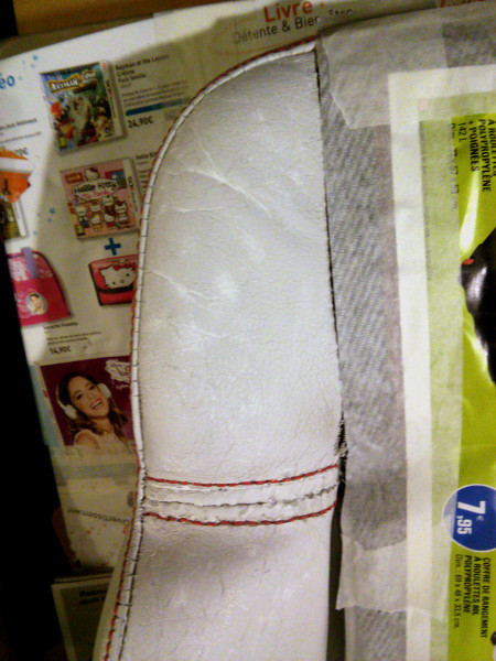

La grande couture périphérique est terminé :) enfin, il était temps:
11h de boulot pour la découdre et la recoudre :happy1:
J'ai passé autant de temps à faire la distri sur ma SN qu'a coudre cette couture :gene:
Vous allez me dire , "bon c'est quand que tu rehousse la ? on en a marre d'attendre :mrgreen: :orc1: ), sa viens, sa viens, il reste quelques bricoles à faire avant de réhousser :

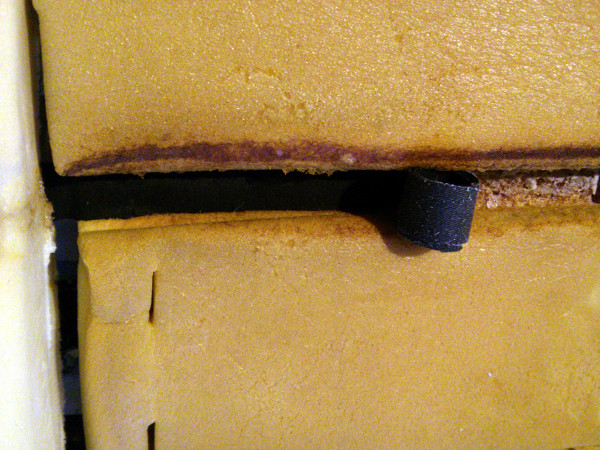

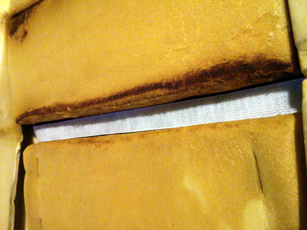

Le velcro coté mousse était en mauvais état, donc j'en ai acheté du neuf pour 1.50€ le mètre, avec une mousse dans cette état l'adhésif du velcro ne risque pas d'adhérer, donc je vais découper une bande de tissus noir de 2cm de large et 50cm de long et la coller à la néoprène afin d'avoir un support propre.
J'utilise de la néoprène en bombe, donc protection avant tout ( Au passage, je suis passé maitre dans l'art du camouflage :mrgreen: )
Comme quand on colle un chant de stratifié sur un panneau, c'est bien plus facile à appliquer quand on roule le tissus enduit de néoprène et qu'on le déroule au fur et à mesure, petite astuce de menuisier :bien:
Bien coller à l'arrière pour ne pas que le tissus se décolle
Et le velcro est collé

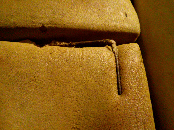

Une des barres qui est noyé dans l'assise c'est un peu barré, donc je la détord, puis la retord à 90° un peu plus loin, pour la replonger dans la mousse. Sa prend 30 sec à faire et au moins c'est fait.

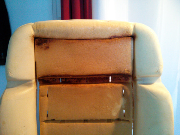

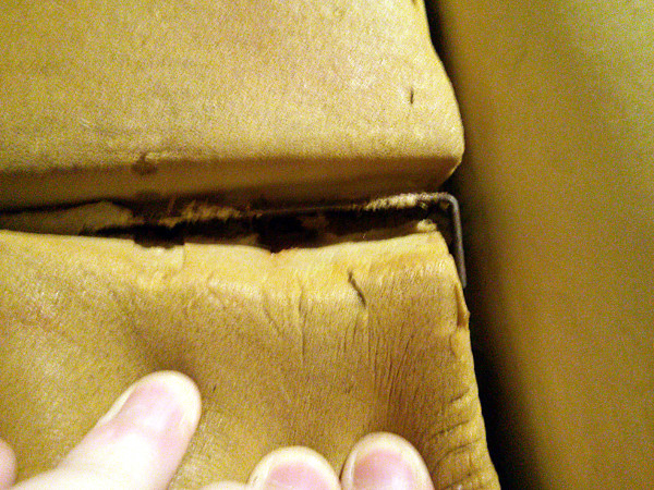

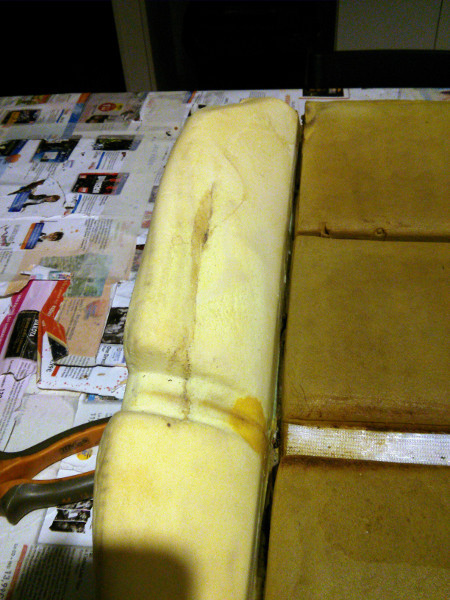

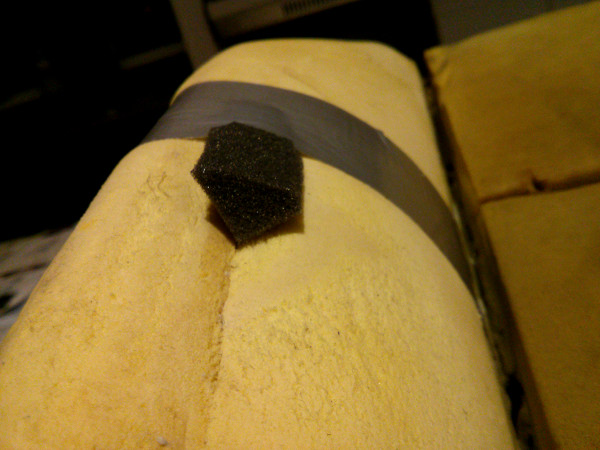

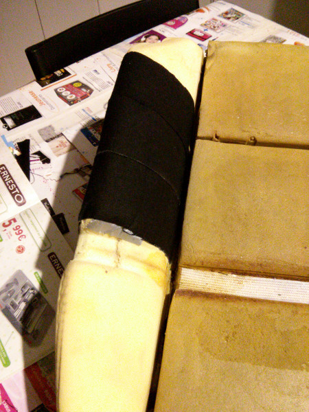

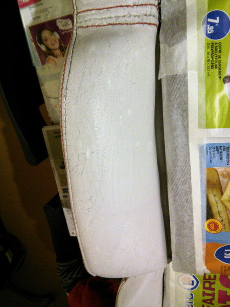

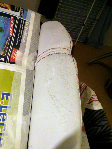

La mousse extérieur de l'assise à déjà été réparée une première fois, on voit des traces d'affaissement sur le cuir, j'ai un peu la fleme d'acheter une bombe de mousse expansive souple à 15€ juste pour 3cm cube de mousse, donc on bidouille un peu (mais bien :langue3: )
Je vais placer une petite mousse assez compact (désolé horlogerjp, j'ai sacrifié une de tes petites mousses :langue3: )
Et je barde le tout de scotch renforcé

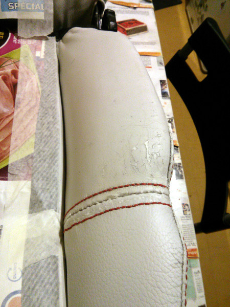

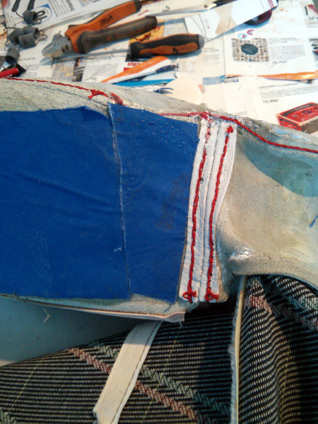

En voyant les chutes de tissus que j'avais mis de coté, j'ai eu l'idée d'en coller par dessus pour renforcer l'assise, et pour atténuer grandement la réparation, qui ne se sentira plus une fois le cuir de posé.
Sur le dossier, la partie entre la couture rouge et le tissus bleu est assez abimé et très (trop) souple, donc j'ai fait un petit patron et collé un morceau de tissus.

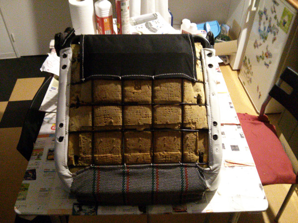

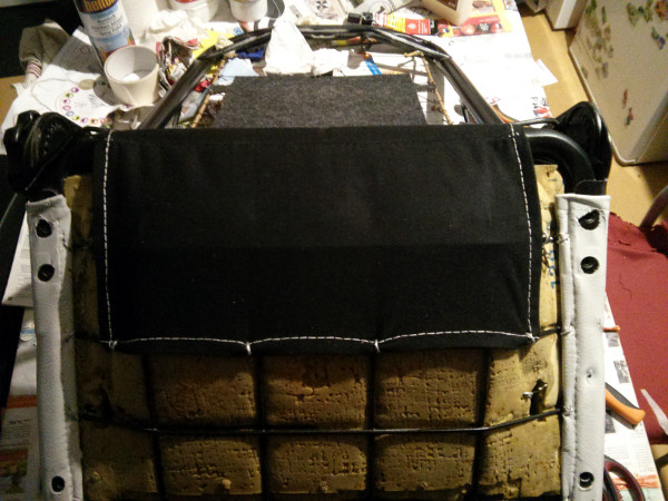

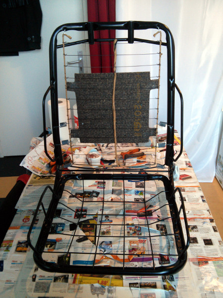

Ayé le REHOUSSAGE COMMENCE :rirejaune:, j'attendais ce moment depuis longtemps :), j'étais loin de m'imaginer que je réhousserai aussi tard

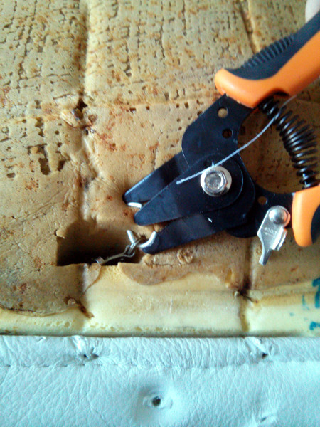

Pour le rehoussage, une pince à grillage est indispensable sous peine d'avoir 100% de chance de se planter une agraffe dans les doigts, on la trouve en jardinerie, ou magasin de bricolage rayon grillage.
Les agrafes de 16mm sont un peu trop petite et trop fragile, je suis donc allé chercher des agrafes plus grosse de 20mm galvanisé.

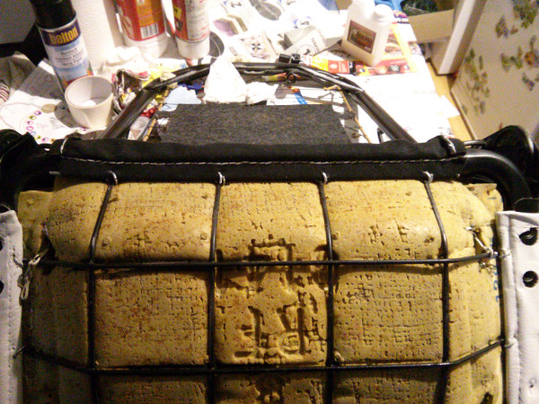

Je remonte le support qui maintient la mousse et le dos sur ressort
Malgré mon grand soin à tout mettre les éléments dans une même boite pendant le démontage, je n'ai pas retrouvé les pattes d'accroches, donc je les ai remplacé par des agrafes qui ont pile la bonne forme et dimensions
Plus qu'a rehousser et bien tendre les chaines.
Les agrafes centrales sur le dessus de l'assise ne sont pas facile d'accès mais c'est faisable en prenant son temps, l'assise est assez chiante à rehousser et bien tendre correctement.
Il suffit de replacer les agrafes comme à l'origine

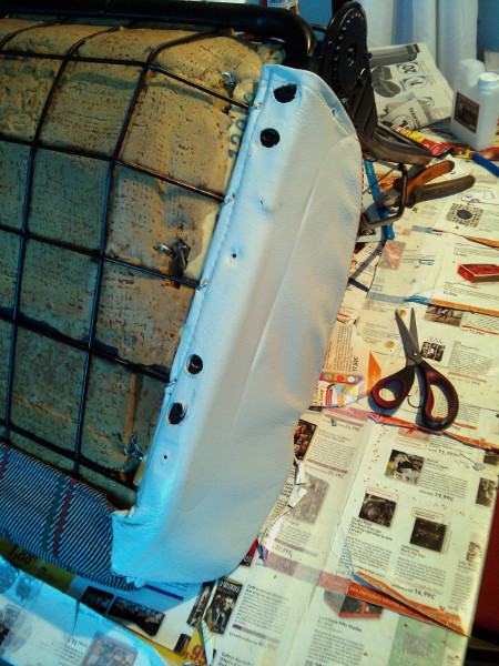

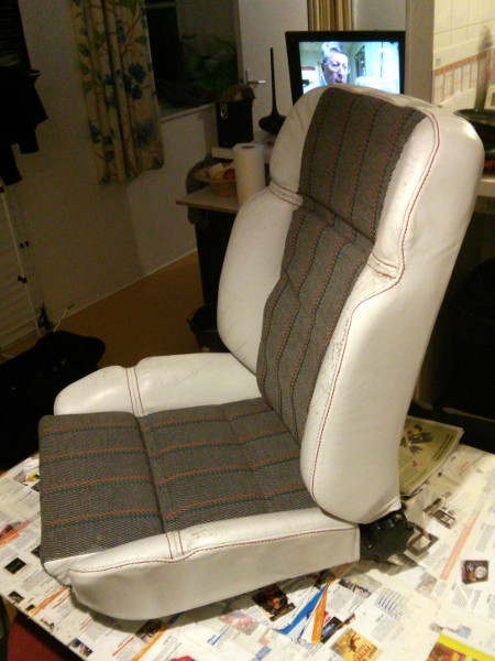

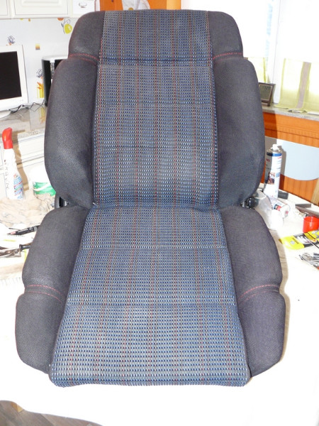

Ensuite viens le tour du tissus tendeur, on va voir si mes coutures tiennent le coup car c'est tendu au poil :bien:
C'est beau quand c'est neuf ::d

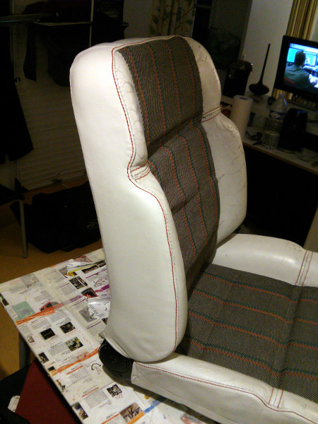

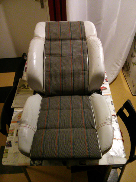

Et voila l'assise de rehoussé et parfaitement tendue comme il faut :bien:
Le dossier est plus facile à réhousser:
A ce moment il restait les agrafes de la partie centrale en tissus à poser, mais sa commence à sérieusement prendre forme :bien:, je suis très satisfait des coutures ::d
A voir ce que cela donne pour les coutures rouges horizontale comme elles sont faites avant l'application des produits.

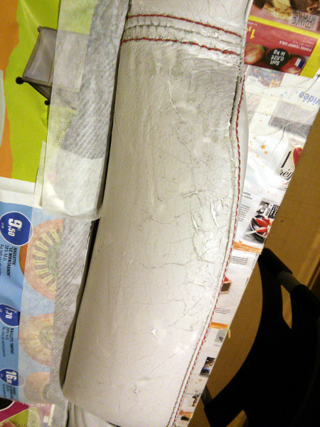

C'est la dernière ligne droite : applications des produits de rénovation du cuir.
Il va y avoir pas mal de mastic :gene:
Ensuite on ponce :cote:
La 2ième couche de mastic est en train de sécher, demain ponçage et application du recolorant ::d
