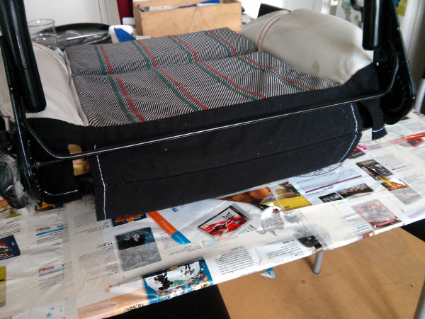

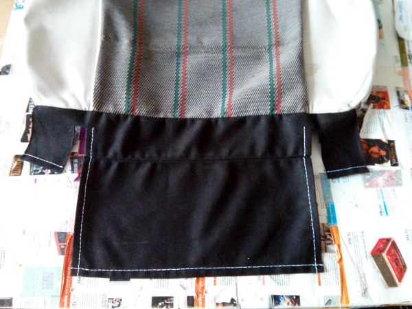

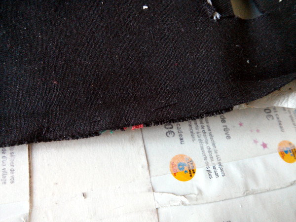

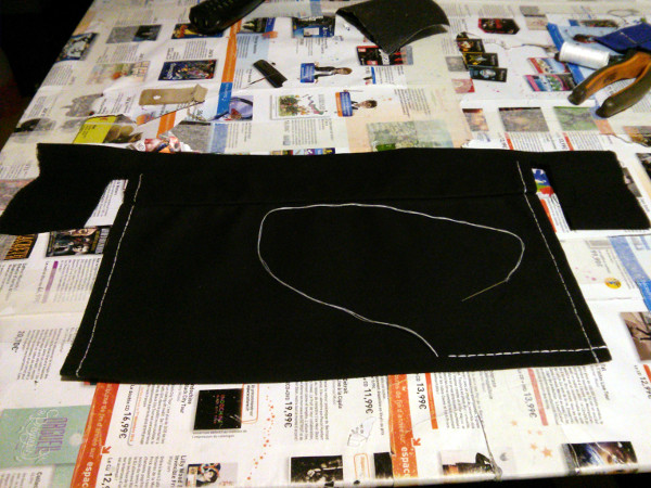

Pour la fixation du tissus sur l'assise, j'ai commencé par faire une couture très très sommaire pour positionner et maintenir les 2 morceaux ensemble
Et la dernière couture pour ce tissus (celle toute en haut)
Sa commence à bien prendre forme tout sa ::d
Je n'ai pu m’empêcher de faire un montage à blanc sur la structure du dossier, j'attendais avec impatience ce moment depuis le début de la refabrication de ce tissus ::d

::d C'est du boulot de déhousser et de refaire une couture donc autant le faire une bonne fois pour toute et être tranquille pour un bon moment
Thibault63 a écrit :Et t'as tout cousu à la main ?!!!! Bah moi je te tire mon chapeau... Et ce que je vois me donne envie d'en faire autant pour une partie : l’arrière du siège, et agrafer les housses avec les agrafes d'origine. D'ailleurs si tu veux bien prendre des photos de cette partie-là, que je m'inspire de ça :)
Merciii, oui j'ai tout cousu à la main, la preuve :

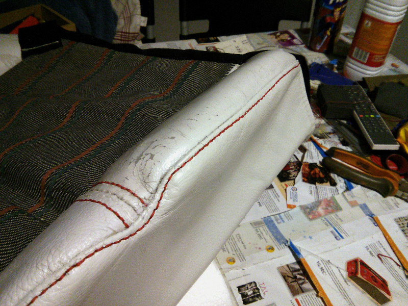

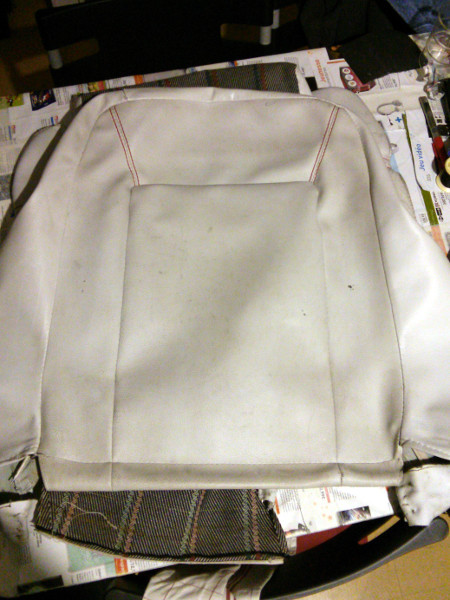

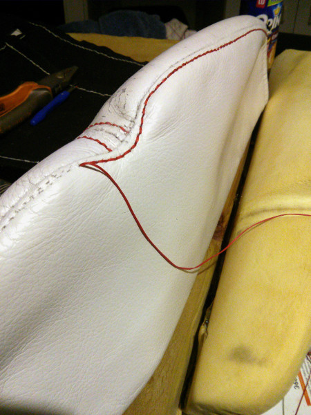

J'ai commencé à refaire les coutures rouges périphérique, afin d'avoir un résultat hommogène.
Comme les coutures sont sur les morceaux de cuir en périphérie, et comme ils sont en très bon état, je n'ai pas besoin de passer du mastic. Je peux donc passer du recolorant pigmentaire et du vernis AVANT de faire la couture.
Avant (Je n'ai pas d'autre photos malheuresement)
Pendant
Après
Je ferai le reste de la recoloration une fois le siège de remonté intégralement.
