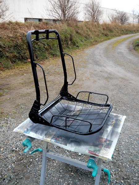

Cette fois on va passer aux choses sérieuse, et oui c'est du lourd cette fois 8)

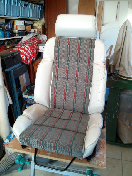

Je vais commencer par le siège passager.
Au programme :
-Déhoussage complet
-Traitement de la structure qui commençait à rouiller par endroit
-Refaire toutes les coutures fragiles afin d'avoir des coutures plus solide qu'a l'origine
-Remettre bien droite les coutures rouges et avec le bon entraxe
-Refabrication du tissus AR qui permet de tendre le tissus de l'assise
-Rehoussage
-Masticage des cuirs
-Application du recolorant
-Vernis
-Recoloration des coutures
-Remontage dans la voiture
Fiouuuu il y a du pain sur la planche, il me faudra refaire la même chose sur le siège conducteur :mrgreen:

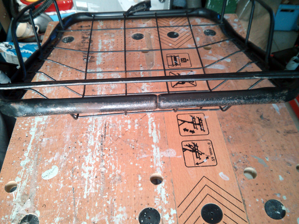

Le malade sur la table d'opération

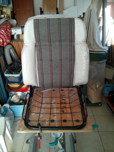

Le système de glissère / basculement est enlevé, rien de plus faciles, quelques vis torx 40

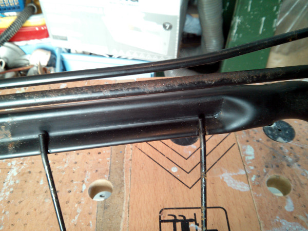

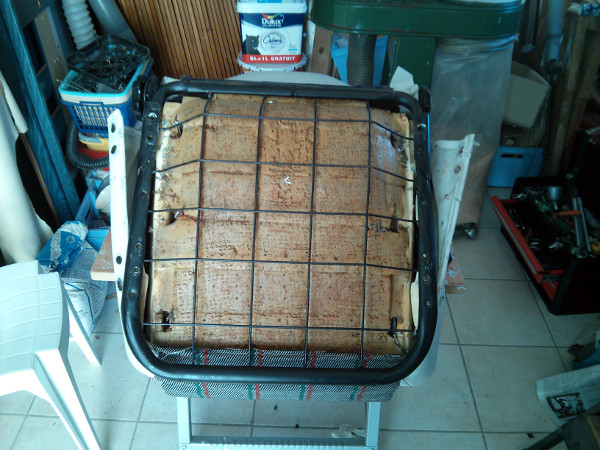

Avec une bonne pince coupante, les agrafes sont enlevés
L'assise peut être dégagé

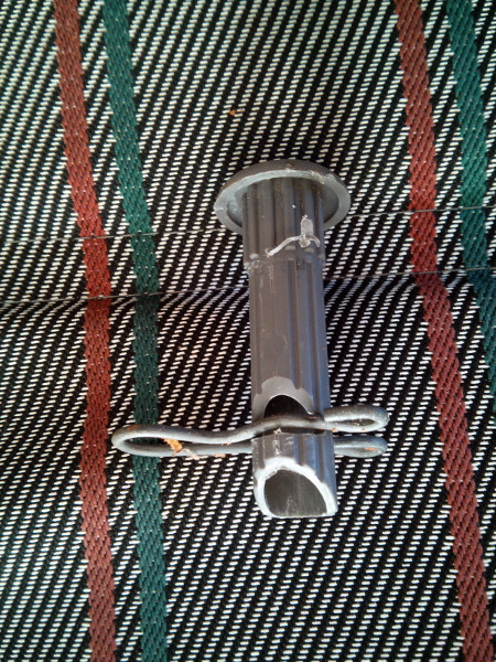

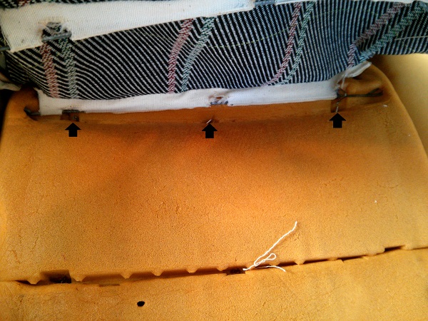

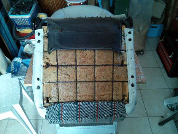

Pour le dossier, il faut soulever la partie en tissus pour accéder à toutes les autres agrafes, on peut apercevoir les fixations de l'appuie tete au fond avec une goupille. Il va falloir l'enlever pour extraire les bout de tubes par le dessus du dossier
Voici la fixation de l'appuie tête, c'est tout simple mais si on ne sais pas qu'il y a une goupille à enlever, on est dans la mouise :gene:

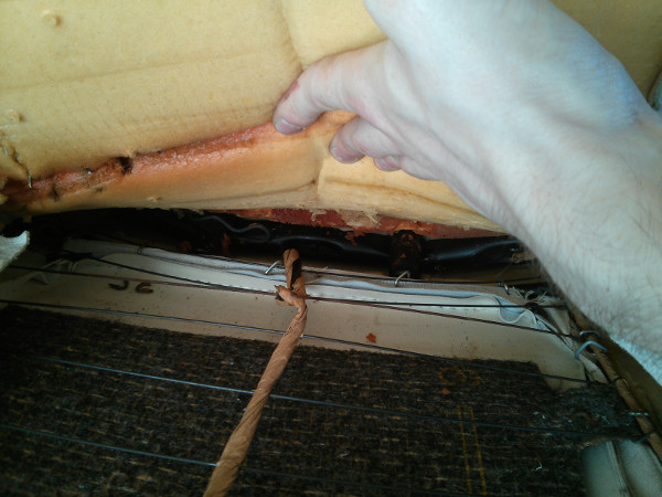

A chaque fois que l'on voit une agrafe, il faut l'enlever, bien chercher partout elle sont souvent planqués, ici le tissus est tendu via 3 agrafes et une tige en métal

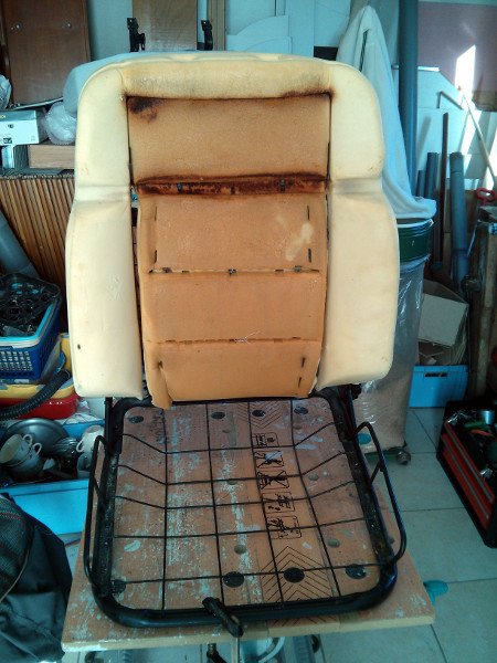

Et on déhousse doucement pour arriver à sa
La mousse s'enlève très facilement, sa devient un peu rustique comme siège non ? :mrgreen:

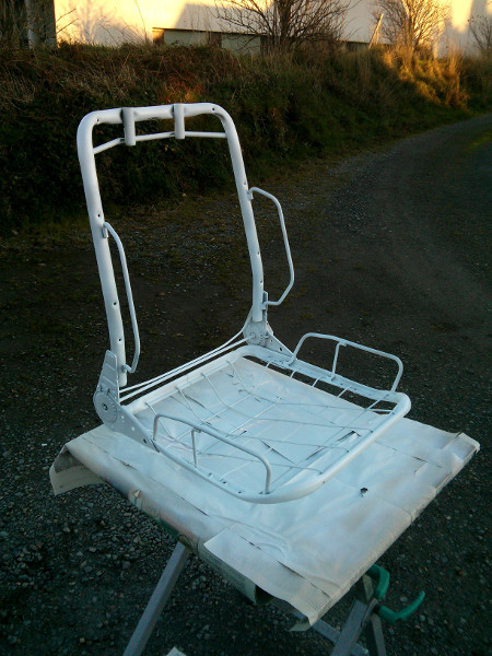

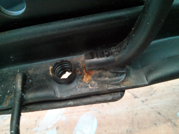

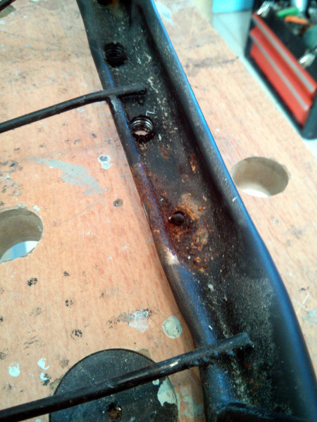

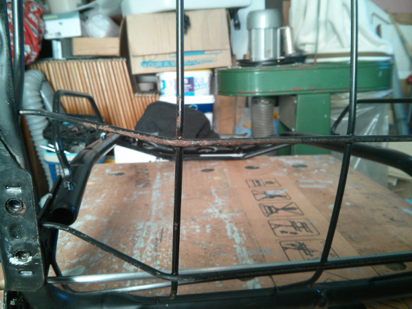

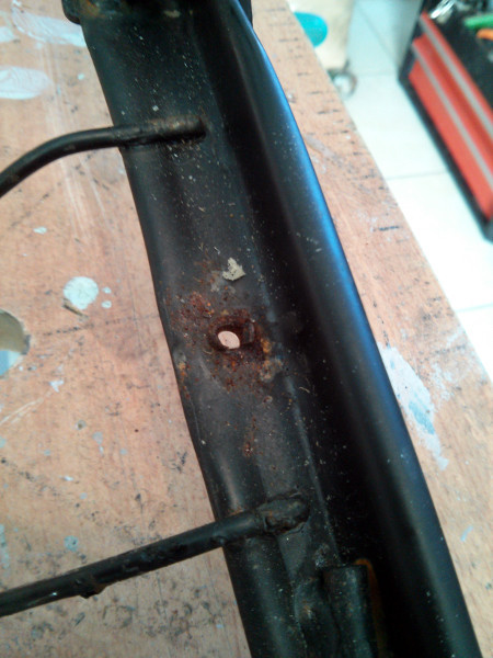

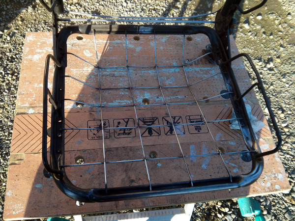

Je pensais que la structure était nickel mais quand on regarde de près je m’aperçois qu'il y a des points de rouille qui gagnent du terrain.
Je ne m'attendais pas à devoir la passer en peinture mais puisque c'est démonté autant le faire maintenant.

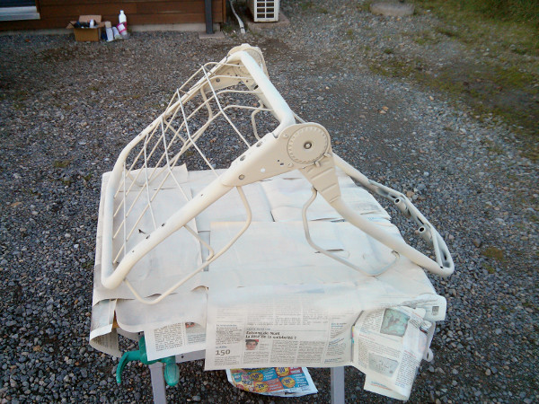

Ponçage (c'est chiannnnnnnnnttttt :snif: :snif:, heureusement que le soleil était la pour remonter le moral )

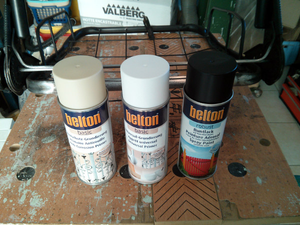

Voici mes armes du moment
2 couches de primaire anti-rouille (trop fun, on dirai un siège de l'armée, il pourrait aller sur l'indiana de Thibault63 :mrgreen: )
2 couches d’apprêt
Et une couche de peinture noire
Le temps était nickel pas un brin de vent température correcte, peinture parfaite pour la primaire et l’apprêt sauf pour la dernière couche de peinture le vent à commencer à ce lever et ma bombe de peinture avait du mal à sortir un jet uniforme. Je m'en sort pas trop mal, 2 petites coulures. Mais comme la structure n'est pas vue c'est pas grave. Au moins elle est bien protégée de la rouille :cote:

merci, pour les agrafes oui je vais les remplacer par d'autre agrafes, j'ai acheté une pince à grillage, sa sera plus simple et plus sécurisant. Sinon j'ai 100% de chance d'avoir un accident :mrgreen:. Et comme il y a pas mal d'agrafes par siege (une bonne 30aines), je gagnerai aussi du temps. :cote:
