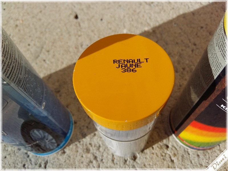

Ton kit de zingage / bichromatage, il provient d'Angleterre à travers un célèbre site de vente ?
Et pour la couleur jaune de la traverse, tu as utilisé quel produit ? Et quelle teinte ? Je la recherche pour qu'elle soit le plus proche de l'originale.

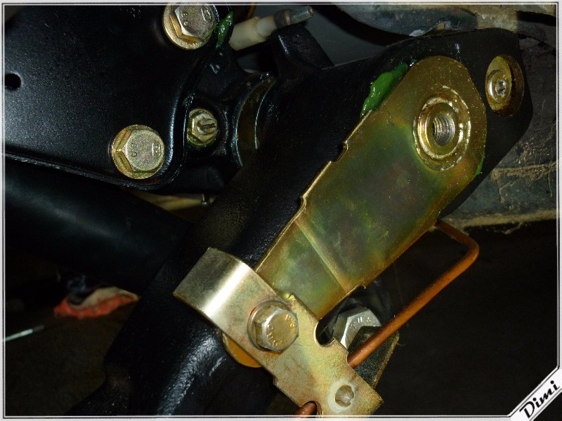

En effet, mon kit de zingage proviens de ce célèbre site, plus précisément de l'entreprise "classic plating". Pour ceux intéressés, je pense que ce kit est pas mal pour faire quelques pièces, de plus le service après vente et très bon ! Cependant, la tenue face aux chocs du bichromatage (passivation jaune) n'est pas très bonne... Un autre collègue m'a fait la remarque après avoir bichromaté le loquet de son capot... De plus comme je disais le protocole n'est pas des plus faciles à prendre en main :wink:
Par rapport à la teinte de la traverse, c'est une bonne question... Tout d'abord, n'ayant pas de pistolet j'ai utilisé une simple bombe de peinture... :roll: Et en effet pour la teinte j'ai eu un peu de mal à trouver, je crois que personne ne connait vraiment la couleur d'origine. De mon coté j'ai regardé un peu les images sur internet... J'ai commencé par un jaune mimosa (Citroën), trop pale à mon gout, puis je me suis tourné sur le jaune 386 (Renault) :cote:
Voilà en espérant que ça puisse t'aider :mrgreen: Je vais mettre à jour mon post par rapport à la peinture utilisée ainsi qu'une idée de "rodage" des bagues au lubrifiant mecacyl :bien: :langue3:

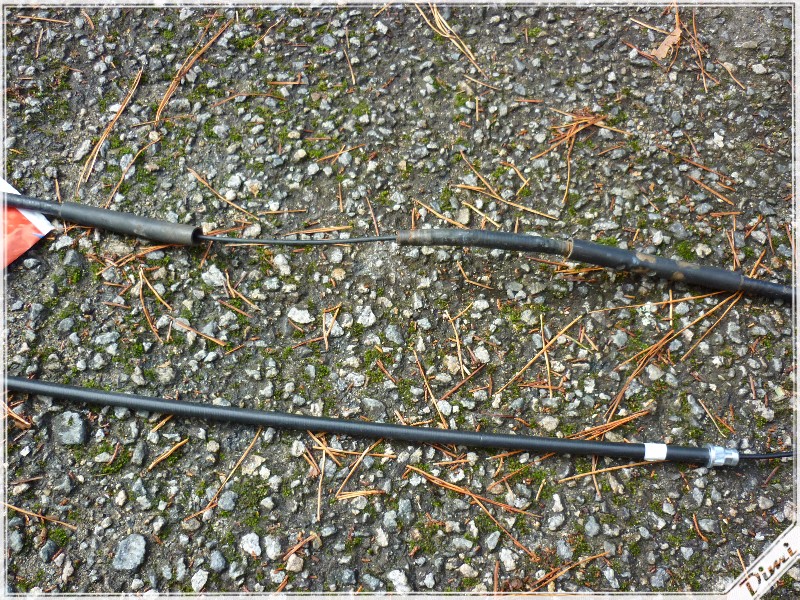

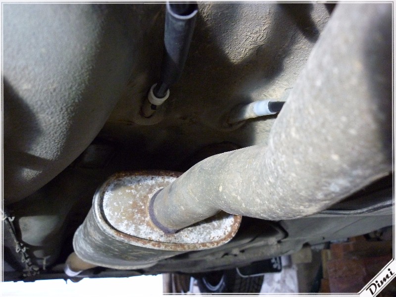

Comme certains le savent, j'ai eu un gros souci avec mes tambours TRW...
En effet, en arrivant sur un rond pont après une bonne descente, je m’apprête à freiner, et là presque plus rien du tout :whoa: :bof: J'ai arrêté la voiture comme j'ai pu, et l'accident a été évité de justesse (je n'avais pas encore installé les câbles de frein à main) :oops:
Je sors illico de la 205 pour comprendre la cause du problème, et surprise !! Une belle flaque de liquide de frein sous la roue arrière gauche :peur1:
Résultat un des cylindres (neuf) HS :roll:
:pascontent: X| :faché1:

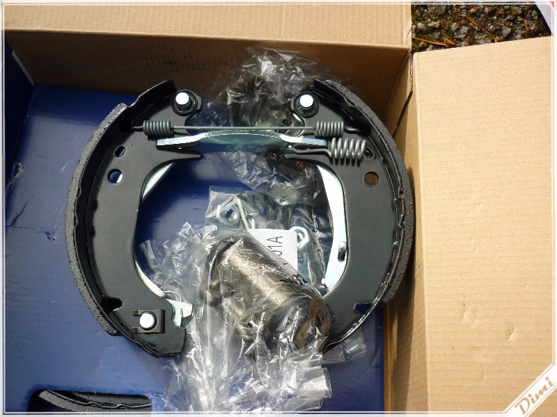

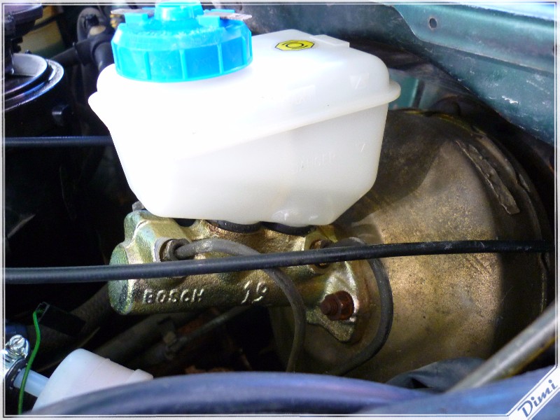

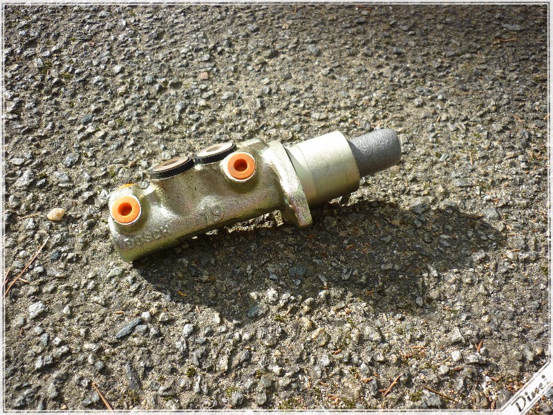

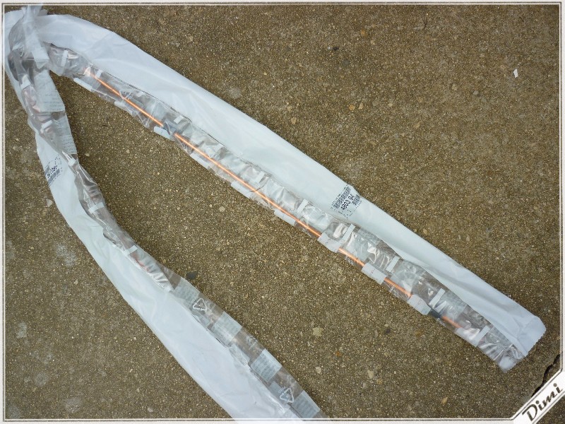

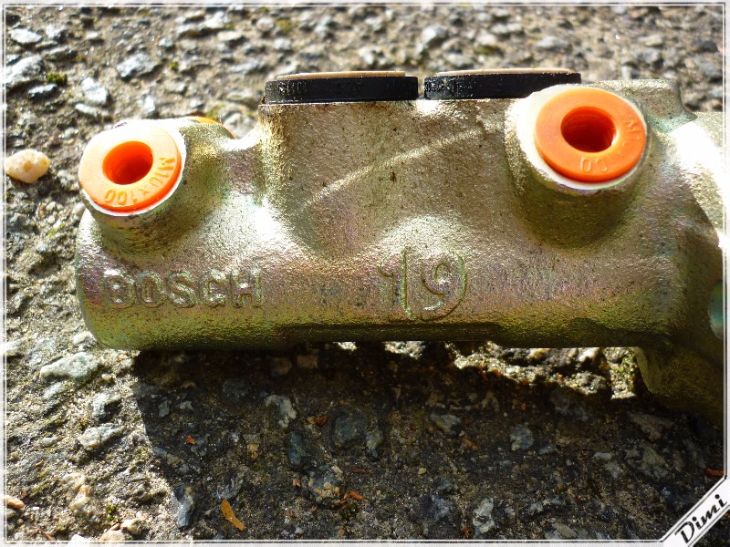

Du coup, j'en ai profité pour faire une petite révision du système de freinage et changer tout ce qu'il fallait, en passant par de nouveaux câbles de frein à main, des canalisations, un maître-cylindre Bosch et pour finir j'ai fait échanger les tambours par des Bosch. Avec une bonne purge pour être tranquille :bien:

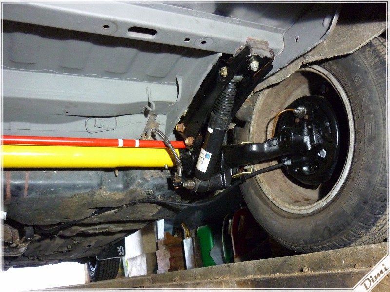

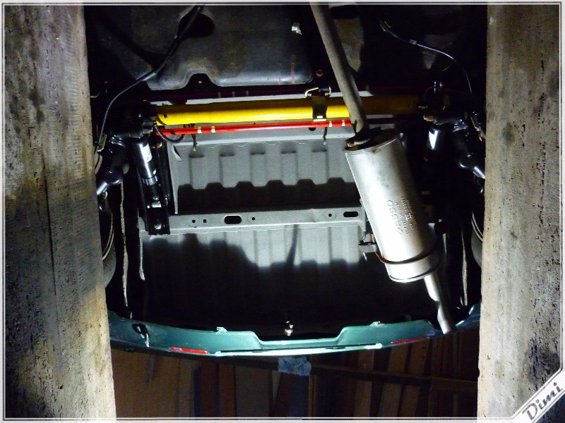

J'ai également finalisé le train en installant la barre de torsion :wink:
C'est bowww !! :love:
Et enfin : montage du nouveau kit de tambours :D
Je profite d'une fosse pour vérifier et admirer le travail (l'avant de la voiture sera aussi passé à l'anti-gravillon) :mrgreen: Il faudra que je nettoie le réservoir, il fait un peu tache :gene:
Il ne manque plus que l'indispensable pour aller faire un ptit tour :rirejaune: :rirejaune: :rirejaune:
Je suis vraiment content de ce train ça change vraiment TOUTE la voiture !! En plus la hauteur de caisse me semble parfaite :cote:
L'ancien train arrière était complètement bloqué, du coup ma 205 est bien plus fluide, voir presque trop, je trouve qu'elle prend beaucoup de roulis :???: :voyon:
Sinon avec la chance que j'ai, le maître-cylindre que j'ai acheté grince un peu en freinant fort, je doute que ce soit normal... :pascontent2:

Les kit Bosch Super Pro sont vraiment fiables, j'avais pris des tambours SBS pour ma part, moins chers que les Bosch qui coûtent un bras :shock:
N'empêche, avec tous ces éléments neufs, le freinage doit être spectaculairement efficace par rapport à avant ! ::d Après une petite période de rodage...
