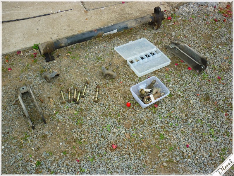

Réfection du train arrière
Cela faisait un moment que le train arrière donnait des signes de faiblesses, entre les grincements et le jeu... :gene:
...mais depuis avril, notamment après la sortie du Rallye Bigouden, celui-ci commençait à prendre un carrossage vraiment important à gauche ! :oops:

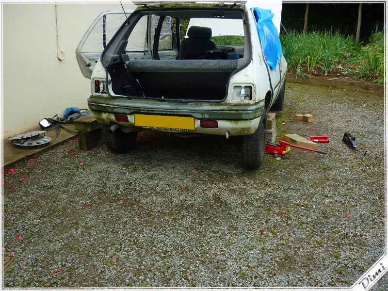

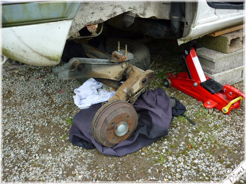

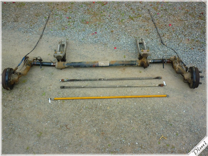

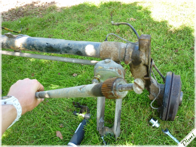

Alors j'ai profité de la 205 donneuse d'organes pour faire un échange, le sien était en bien meilleur état ! Peut être bien qu'il a été remplacé d’ailleurs puisqu'il manquait l’espèce de bague sur la traverse et on remarque des étiquettes... :voyons:

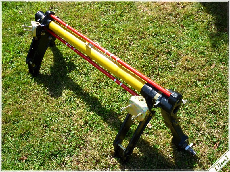

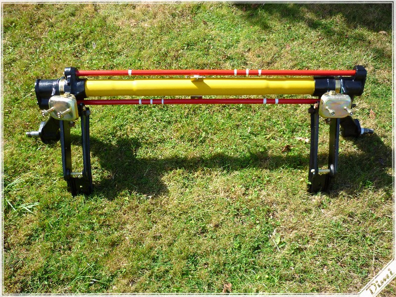

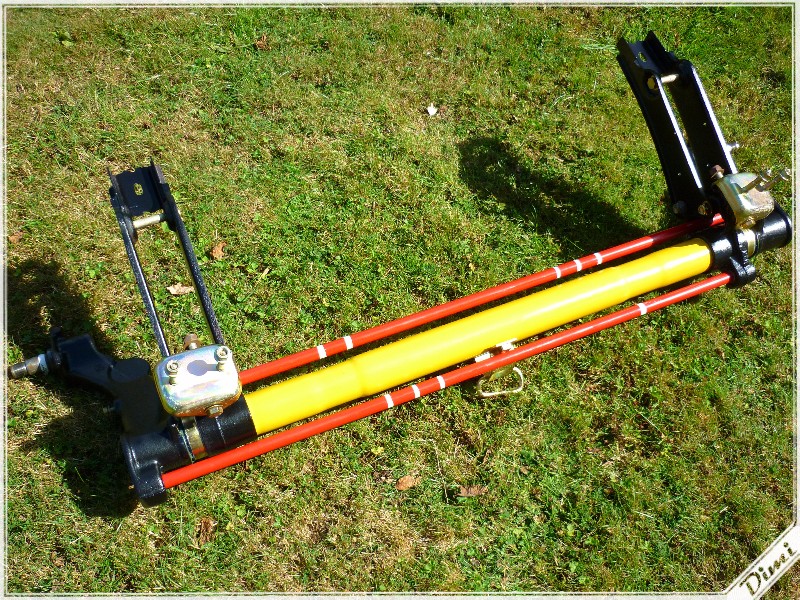

Le voici !

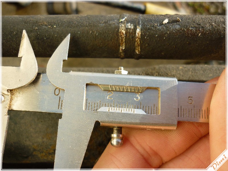

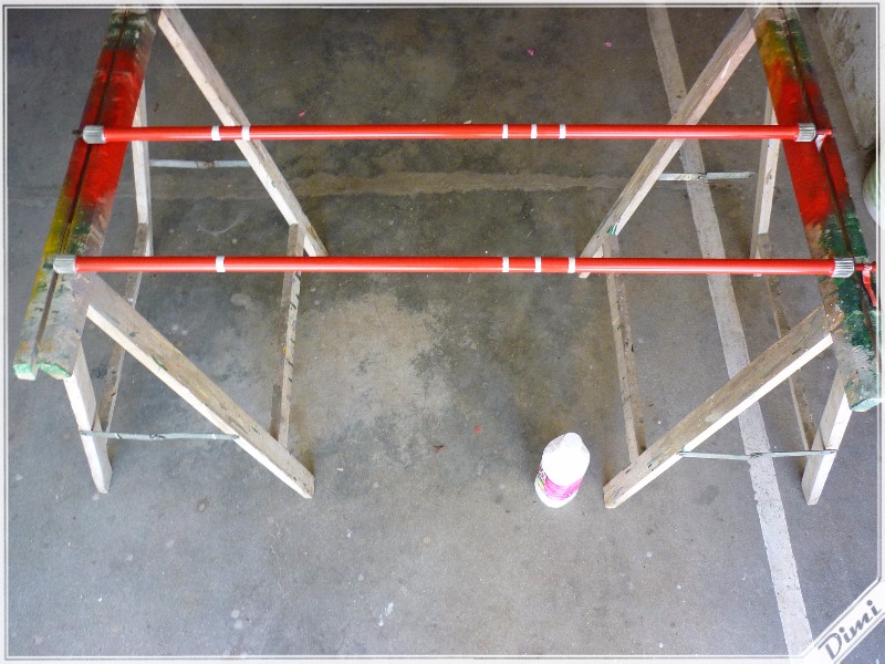

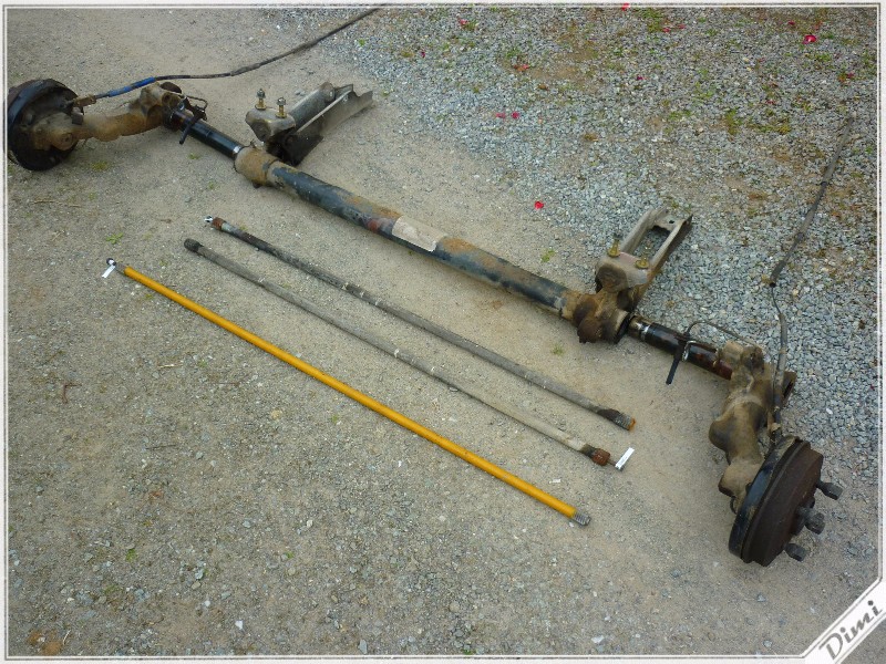

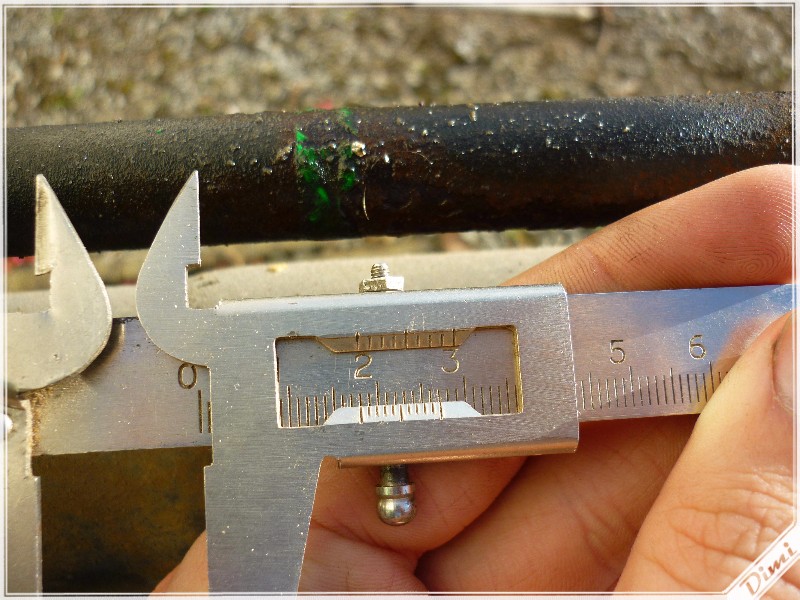

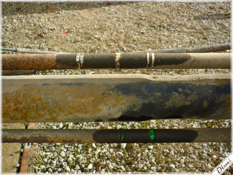

Comparé à celui de la 205 Roland Garros il y a juste les barres de torsion à échanger. Code de couleur blanc pour la RG et vert pour la Diesel :wink: En effet les barres n'ont pas le même diamètre ! :cote:
18.5mm de diamètre pour ma Roland Garros...
... et environ 18.1 mm pour la Diesel :wink:
C'est parti, pour les barres de torsion alors !! :rirejaune:

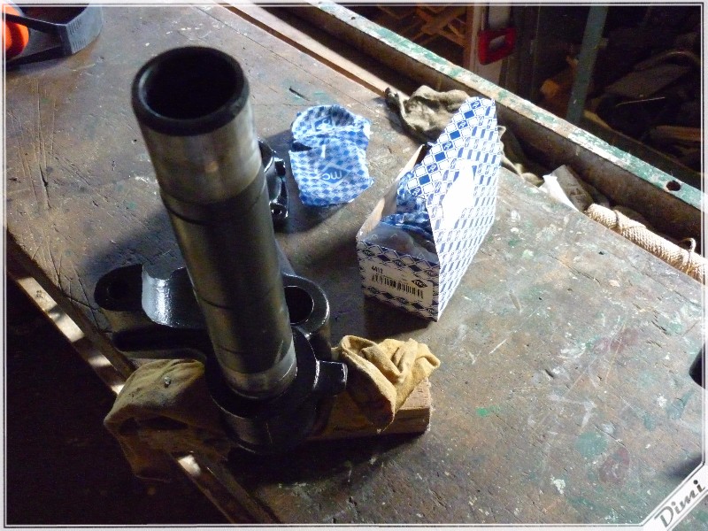

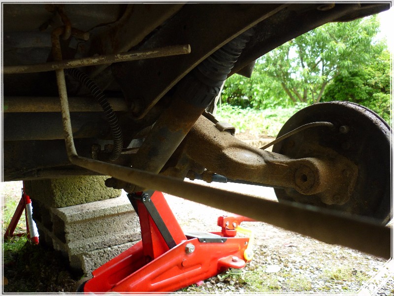

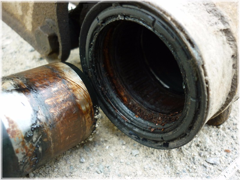

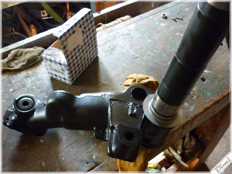

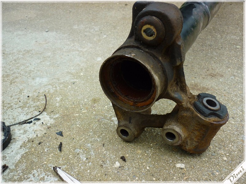

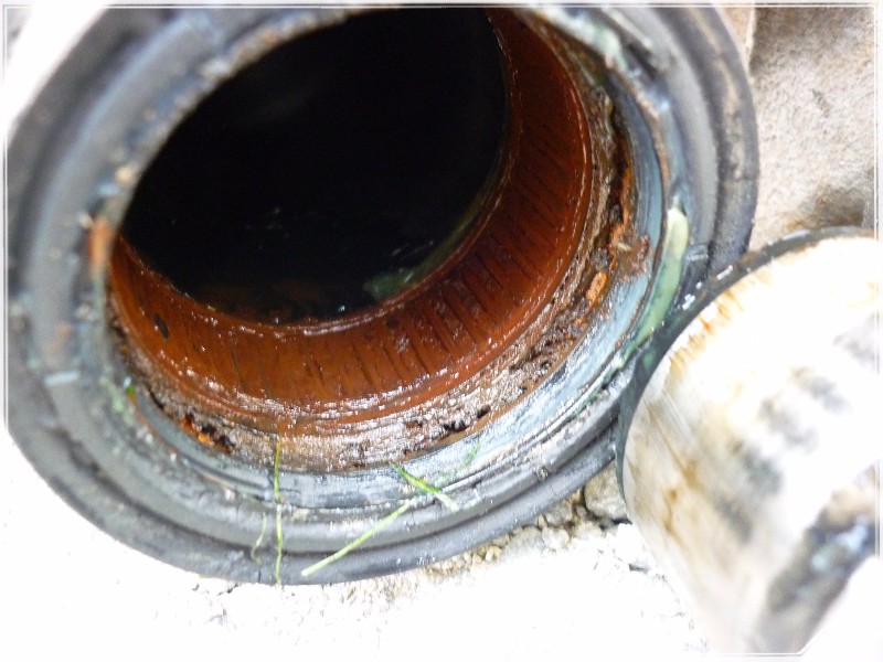

Une fois complètement démonté, avec les bonnes barres de torsion :diable: On peut maintenant attaquer la restauration, je suis arrivé juste à temps les roulements étaient morts ! :whoa:
Les axes sont légèrement marqués, mais je vais les garder... Par contre, ils ont été tourné d'un demi tour pour prendre appui sur la surface saine :cote:
Place au boulot que j'aime ! :lol: :mrgreen:
Ce beau jaune :gene3:
Les trous, sont destinés à la pose de graisseurs :wink:

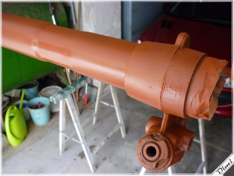

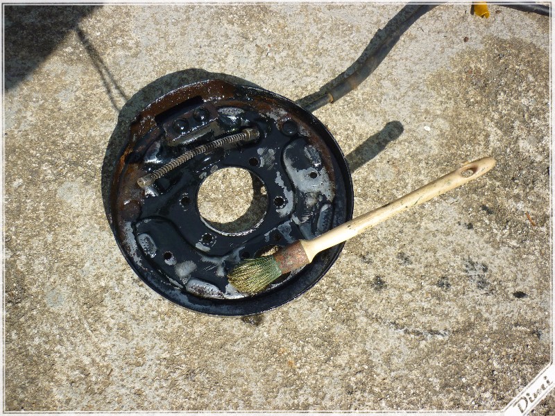

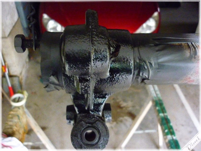

Toutes les pièces ont été préalablement traités au convertisseur de rouille, à base d'acide phosphorique. Avec ça j’espère être tranquille pour un bout de temps :angel:

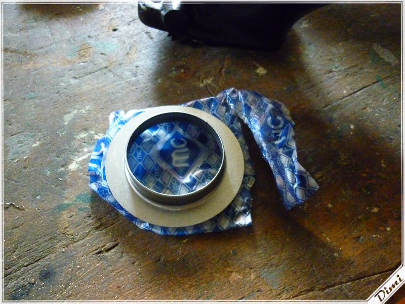

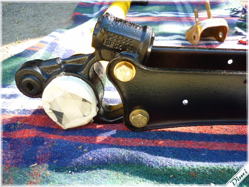

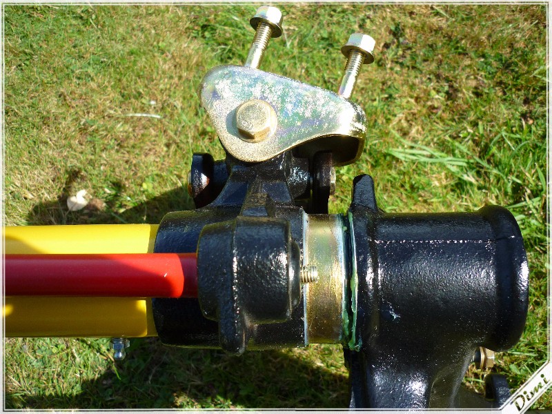

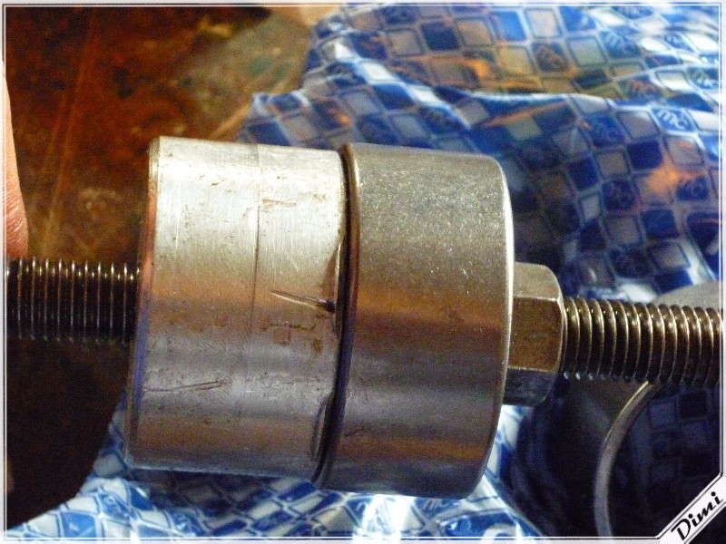

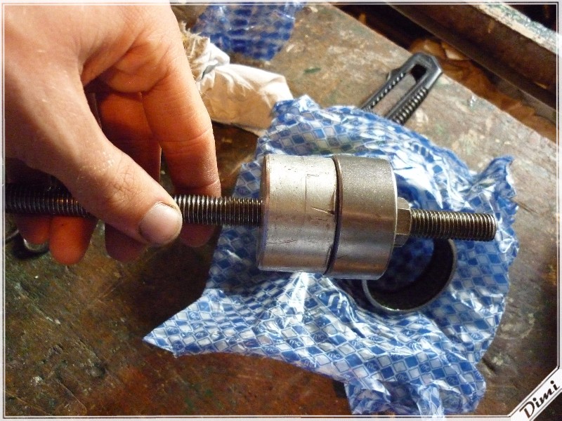

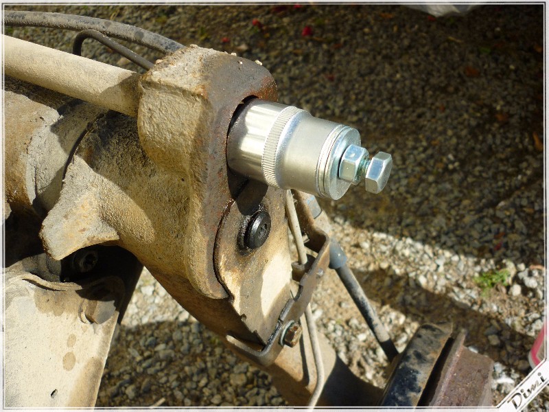

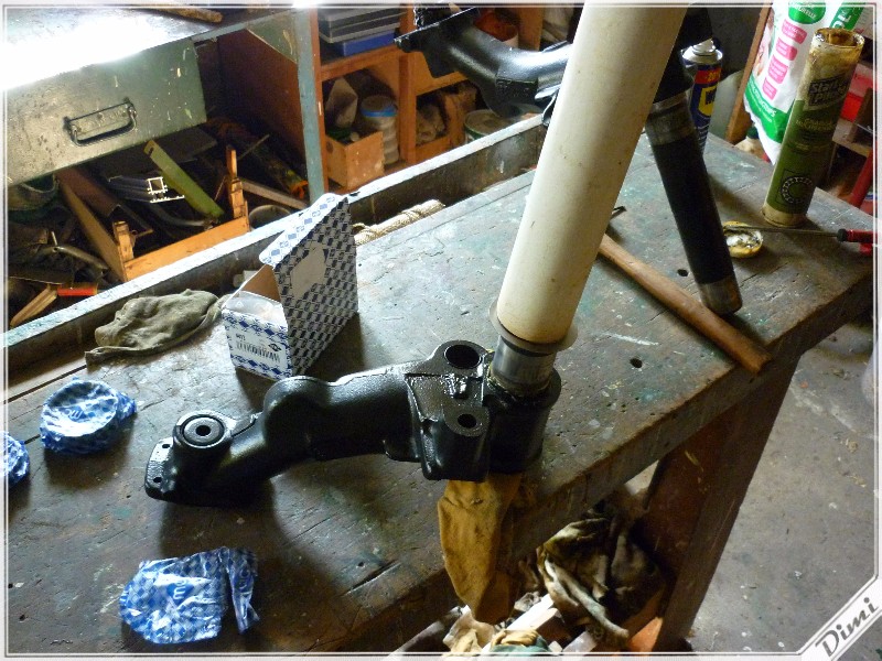

Remontage des coupelles ainsi que des roulements. Par rapport aux roulements, cela parait assez compliqué de les monter sans outils spécifiques. Heureusement l'expert des trains arrière du coin m'a prêté le sien ! Merci à lui, ouf ! :gene: :bien:
Pour les coupelles, un gros tube PVC suffit...

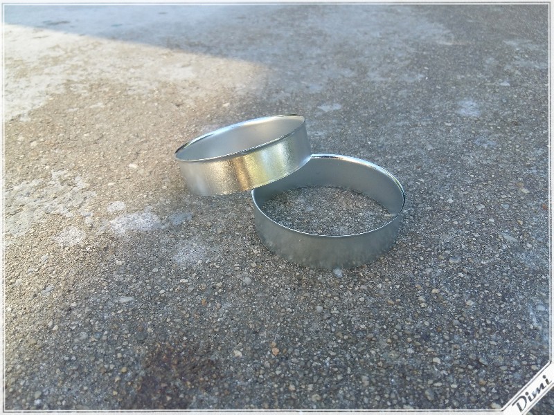

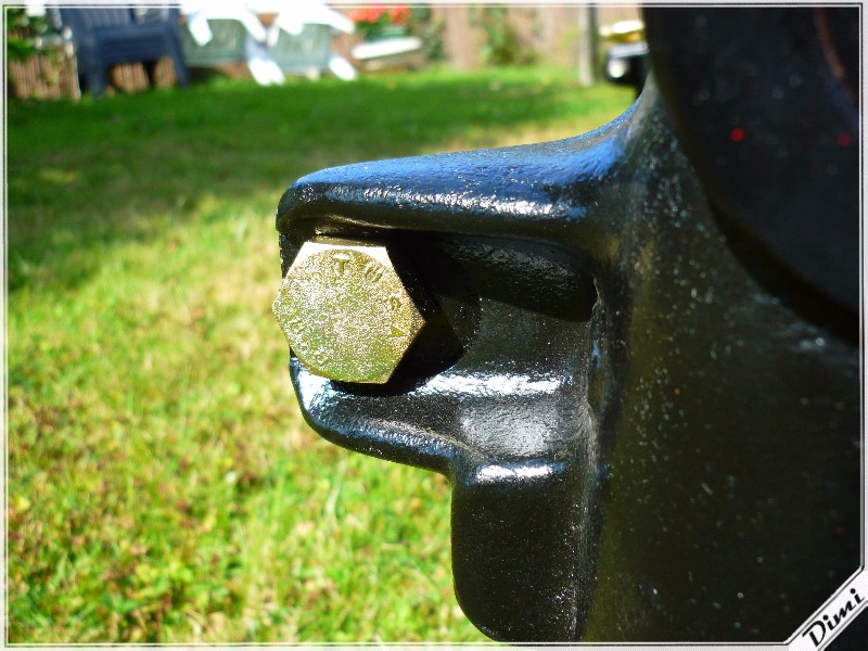

J'ai également investi dans un kit de zingage, me permettant de bichromater mes pièces moi même. Le processus est assez long à prendre en main et assez long à réaliser.
Mais que c'est beauuuu :sado:
Me voilà pris par la Bichromatose... Si je pouvais bichromater une 205 entière je le ferais :lol6:
Je suis même allé jusqu’à bichromater les pièces neuves fournies dans mon kit de réparation :odieux1: :diable:

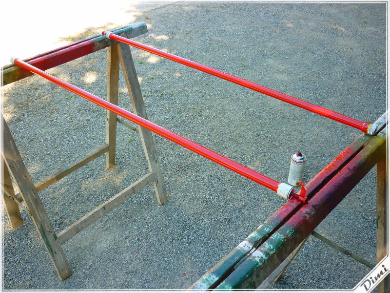

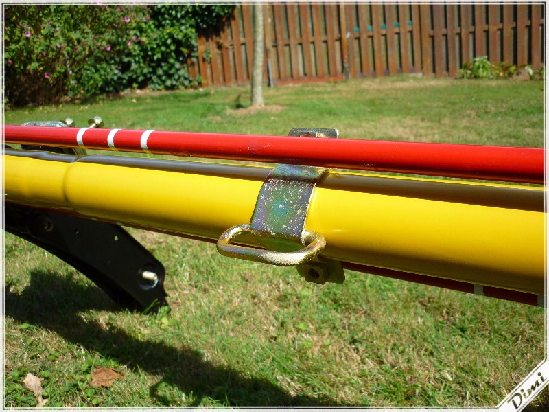

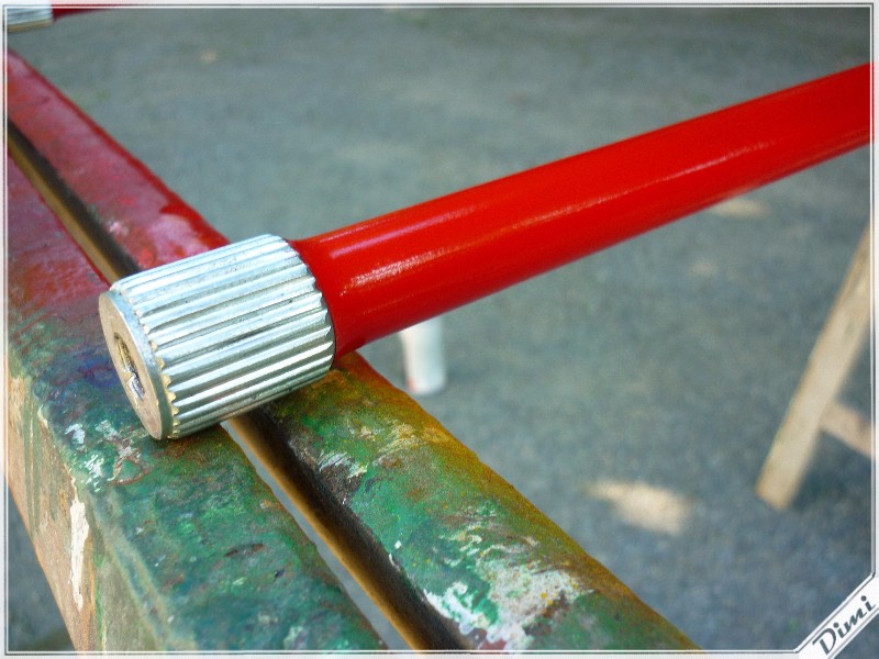

... et j'ai aussi zingué les cannelures des barres :wink: Histoire de faciliter un futur démontage (c'est que je compte la garder un bout de temps la titine !) 8)
Reproduction du marquage d'origine des barres de torsion... :D

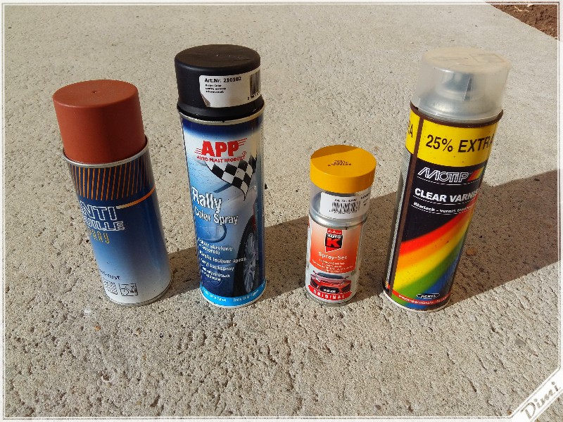

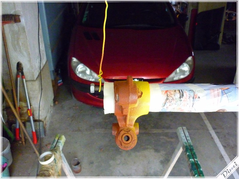

Pour la peinture, voici ce que j'ai utilisé sur la traverse :
Le jaune correspond à la référence 386 chez Renault :wink:
Ensuite m'est venue une idée pour prolonger la durée de vie du train arrière... Effectuer une sorte de "rodage" des roulement au mecacyl. Il s'agit d'un lubrifiant censé limiter les frottements métal/métal et ainsi limiter l'usure... Je ne peux certifier son efficacité, mais en modélisme électrique, les moteurs traités au mecacyl tournent je trouve mieux... On trouve des vidéos assez impressionnantes sur ce produit ! :shock:
Pour mon train, j'ai donc aspergé (avant graissage final) mes bagues, ensuite j'ai fait tourner les roulements avec un axe durant 5 mins. A voir si ça changera quelque chose.... :voyons: :tristounet:

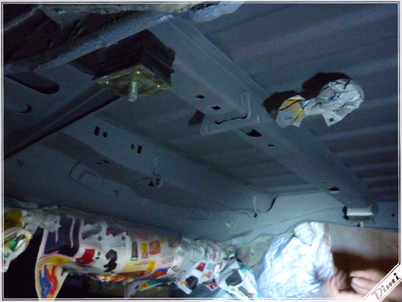

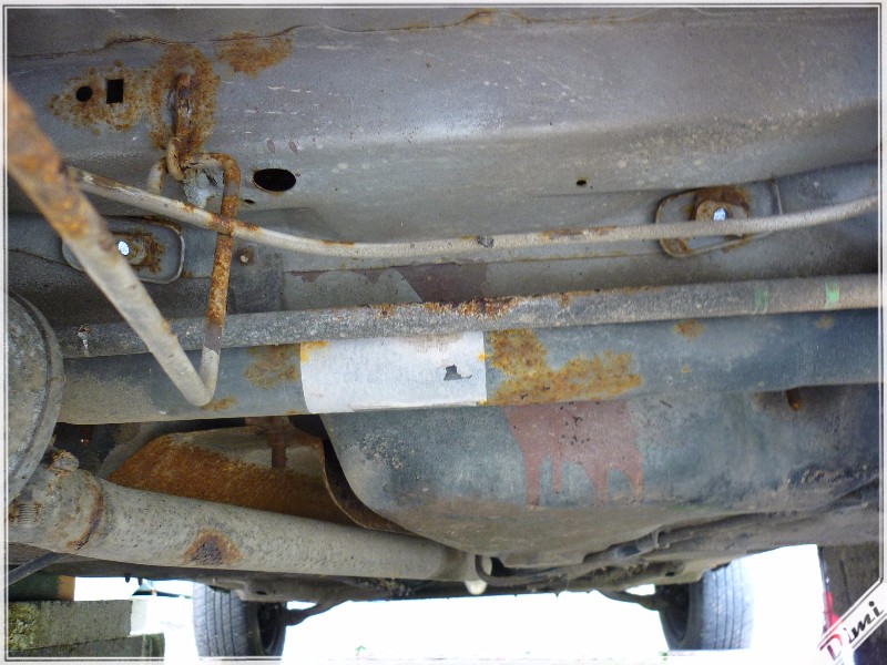

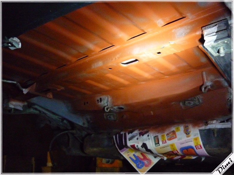

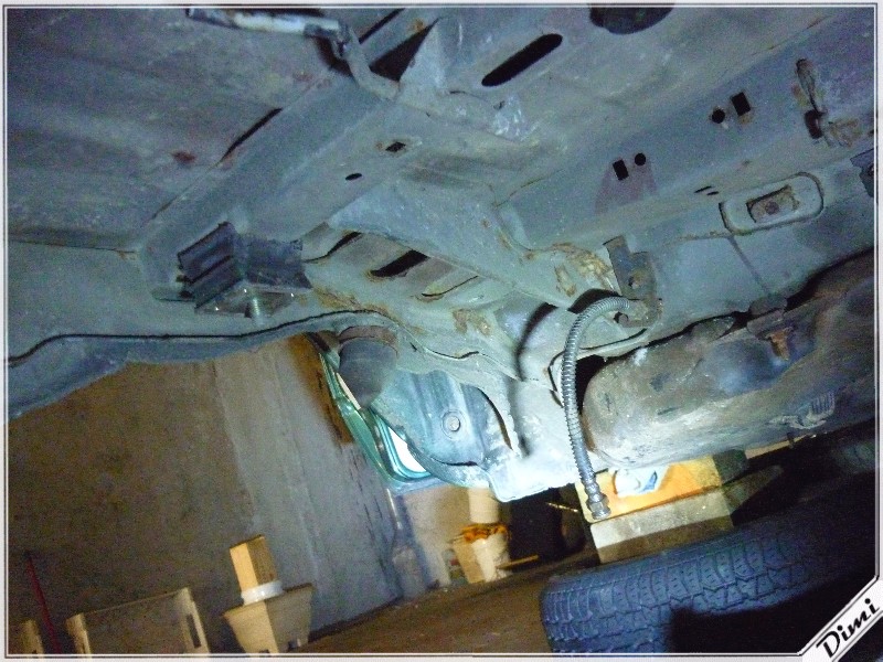

Et pour aller avec le beau train arrière, j'ai également traité le plancher de la 205. Ça fait bien plus propre !! :shock:
Il était de base assez saint...
Voici la démarche que j'ai suivie...

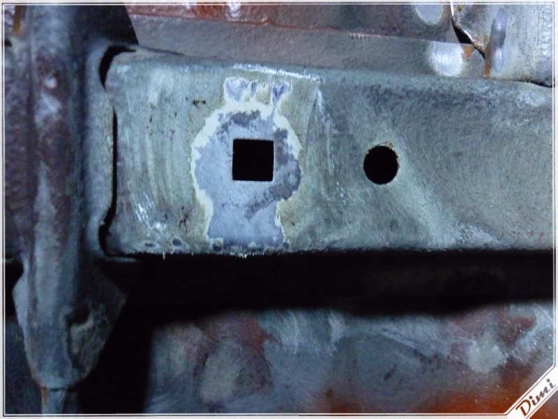

Dans un premier temps, grattage complet du plancher :pascontent:
En cas de rouille, passage à l'acide phosphorique ! :pan3: :pan2:
Puis, une couche de peinture haute teneur en zinc...
Et apprêt antirouille sur l'ensemble du plancher !

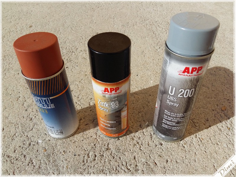

Pour finir, passage à l'antigravillon gris en bombe (plus fin qu'au pistolet). C'est ce qui me semblait le plus proche de la protection apposée par Peugeot... :wink:
Voici donc les peintures utilisées ! :bien:

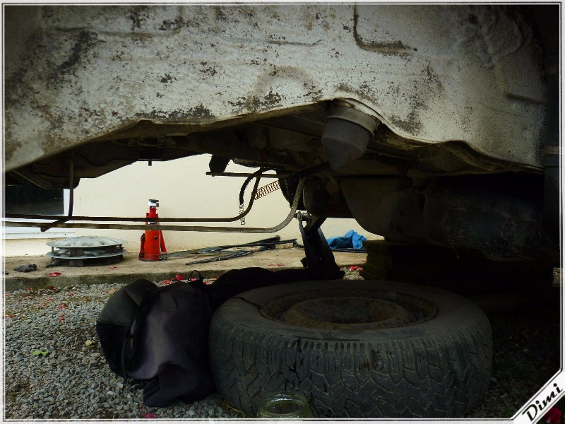

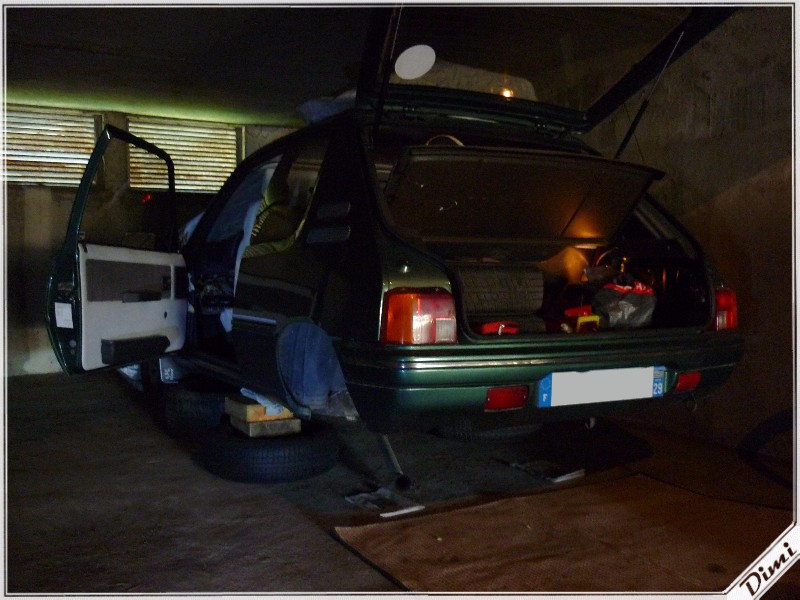

Deux mois après avoir quitté la 205, le revoilà enfin sur la voiture.

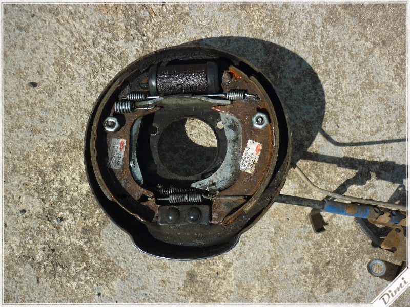

Il manque juste les tambours, me permettant de finaliser le train (réglage de hauteur, puis installation de la barre stab). Mais je n'arrive pas à mettre mes mâchoires sans que le rattrapage automatique ne bouge !! ;-)
Du coup, je vais essayer tranquillement de me pencher sur le sujet...
