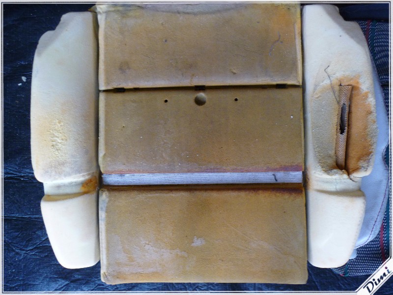

Dé-houssage

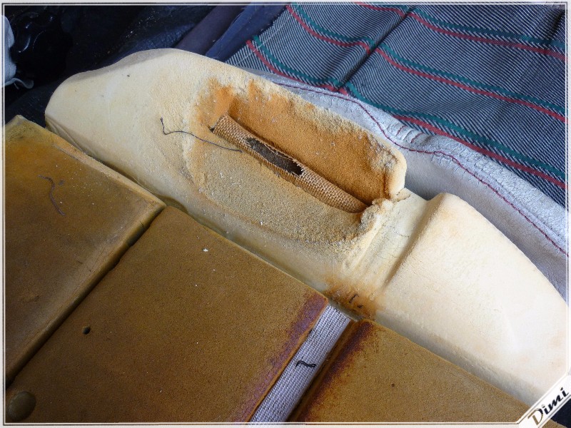

Avant toutes choses, il va falloir dé-housser le siège avant :mrgreen: Les choses sérieuses peuvent maintenant commencer !
Eh bin, en tout cas il n'y a pas qu'une agrafe :shock:
Ce n'est pas très difficile à réaliser en une bonne demi heure c'est fait :bien: La difficulté est de retenir leurs emplacements pour le futur ré-houssage...

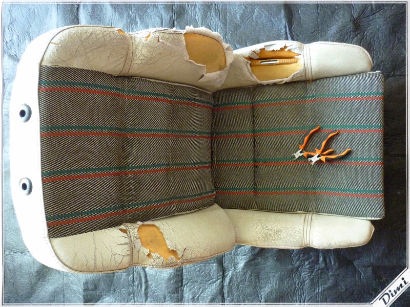

Voici, le siège sur la table d'opération ! On le regarde juste une dernière fois et on le charcute ! J'en deviendrai presque nostalgique... :(
On peut d'ailleurs, remarquer que j'étais bien ambitieux, avec ma petite pince coupante... :gene:
Une bonne tenaille fait tout à fait l'affaire. Mais ayant un bon nombre de sièges à dé-housser, j'ai opté pour une bonne pince coupante démultipliée.
Un régal ! Ca coupe sans effort. 8)

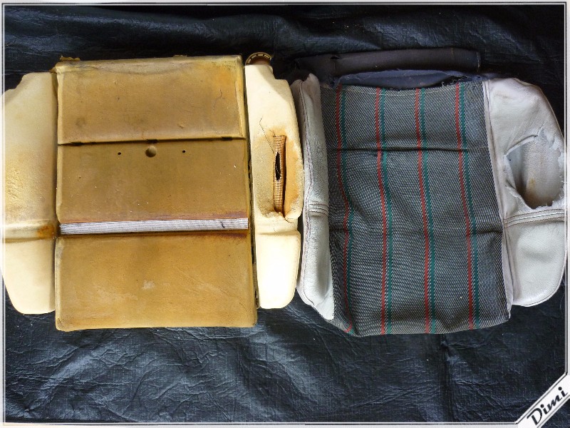

On commence donc par le dessous...

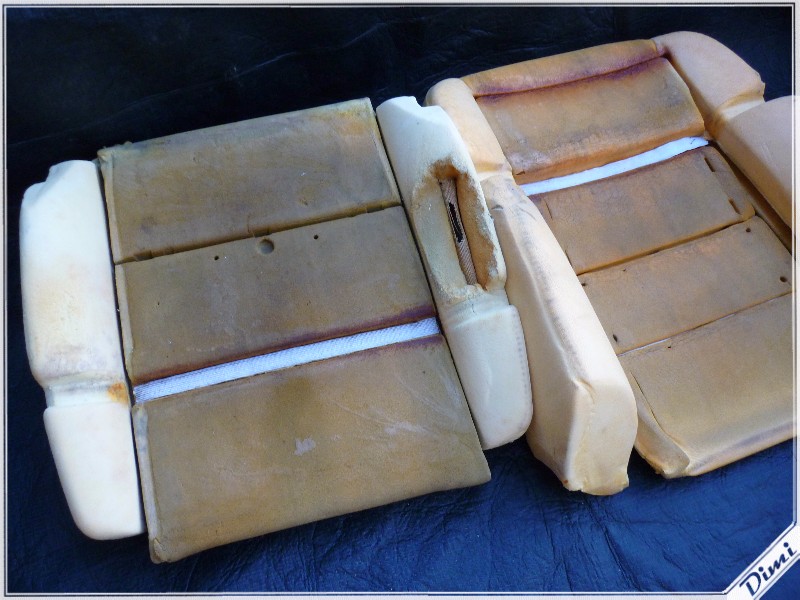

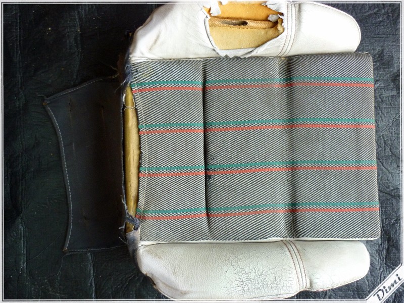

Ouf ! Il y a un bon stock de mousse là dedans ! C'est le moins que l'on puisse dire :gene:
Et voilà ! De une ! Je vais pouvoir inspecter l’ampleur des dégâts en dé-houssant :roll:

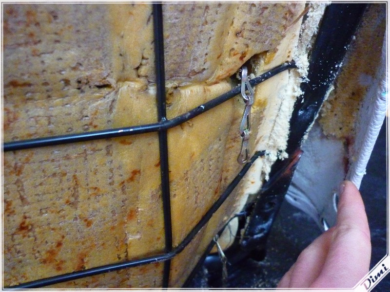

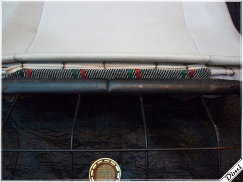

J'essaie un peu de voir, aussi, comment le tissu tendeur est accroché.

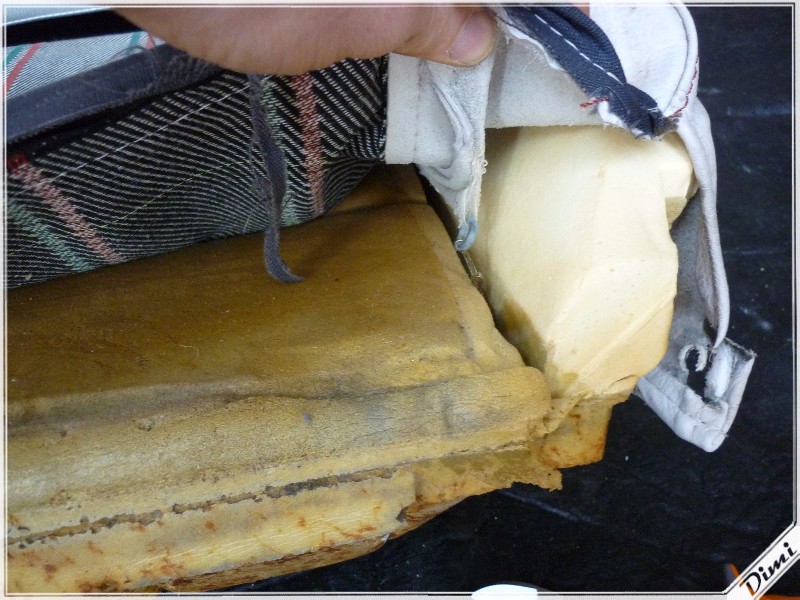

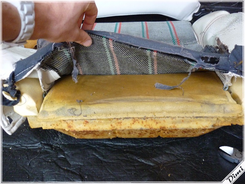

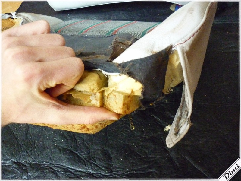

Ayé !
Bon autant dire que la mousse est bien... Rongée... :shock:

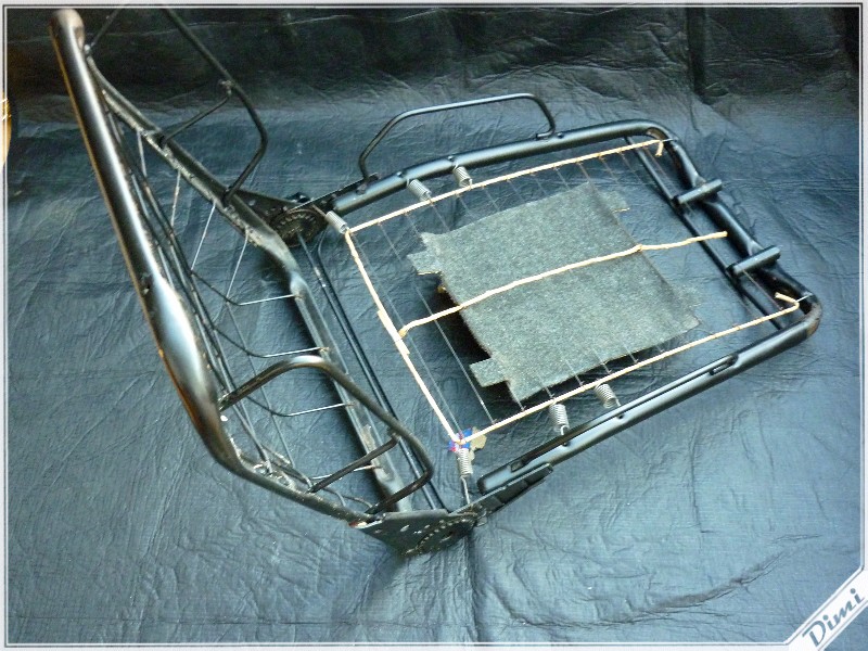

Pour cela, j'ai également acheté un jeu de deux sièges avant de 205 Dturbo, afin d'y récupérer les mousses. :wink:

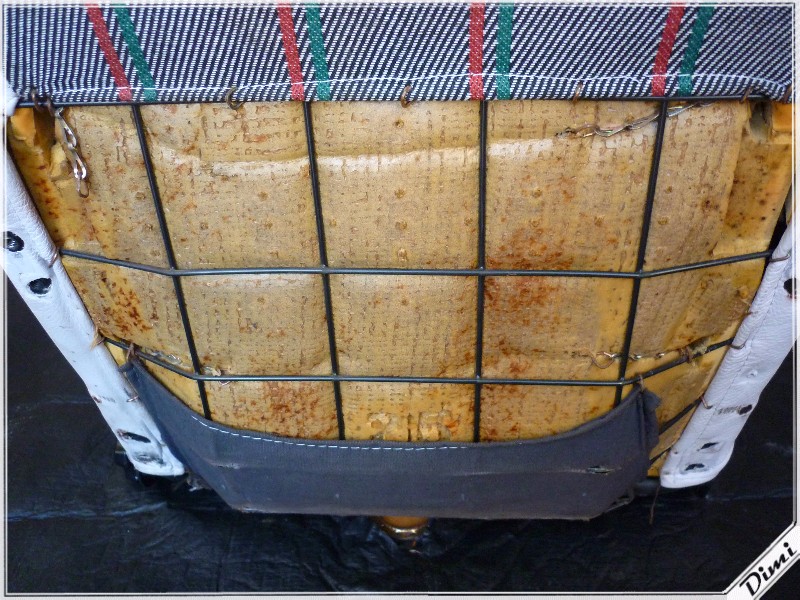

Place maintenant au dossier !
Encore des agrafes...

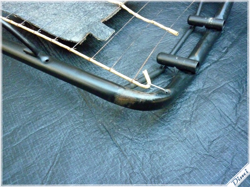

Je peux également vérifier l'état de l'armature, pas beaucoup de rouille. Je lui passerai tout de même un petit coup d'anti-rouille par prévention. :bien:
A suivre... :langue3:

Sa traine un peu je trouve :mrgreen: A cette époque j'avais presque finis le sièges AV passager :mrgreen: :mrgreen:
Tes structures de sièges sont en très bon état :) un coup d'antirouille sur les petites zone touché et sa sera bon pour elles :bien:
