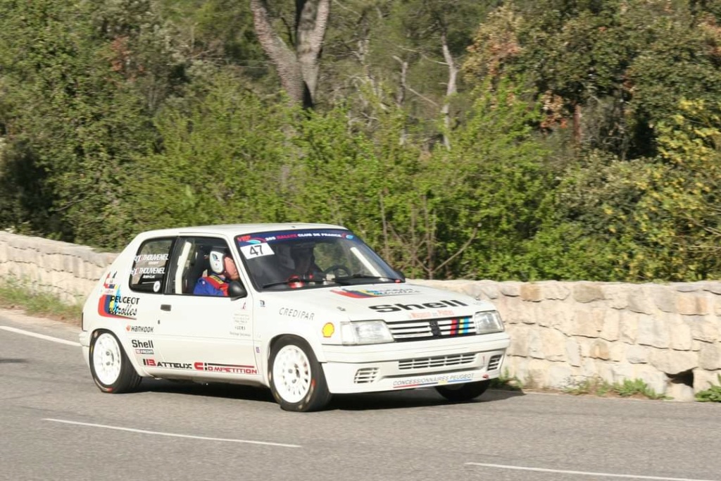

J'ai participé avec mon fils à la MH de Ceyreste le 7 avril :duo: , pour l'occasion, j'ai remonté ce week-end le baquet et la harnais passager : :bien:
Malgré encore des soucis de vibrations encore bien présents (je soupçonne fortement un problème de longueur de cardans   :0  ), on a quand même pu en profiter et faire les 4 montées! : :rirejaune:
Quelques photos:
Une caméra embarquée de la 1ère montée du matin (désolé pour le contre-jour du au mauvais paramétrage de la Gopro)
https://youtu.be/5cbjcOnZrmQ?si=NZdBYMN-IoVFG34F
et un passage de l'extérieur:
https://youtu.be/ojBH1Wa2Vzs?si=gc8je68nOB2BF8p7
