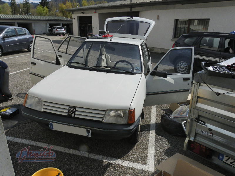

Suite et fin des clichés hivernaux pour cette jolie Jumbo. lol

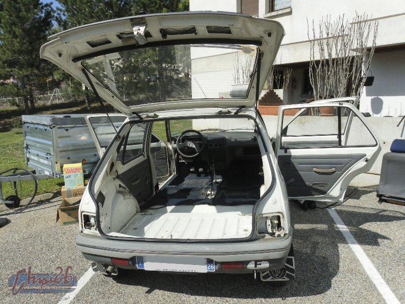

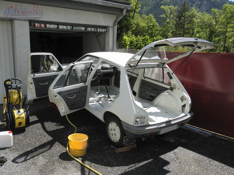

A présent, place à la rénovation de Jumbo. :mrgreen:

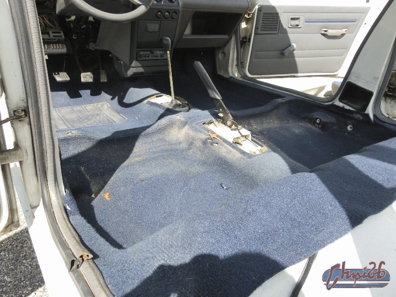

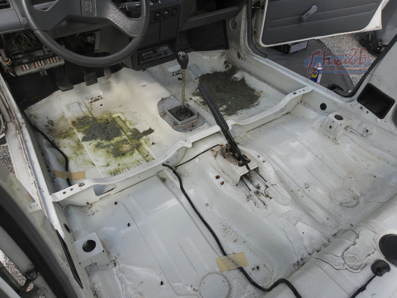

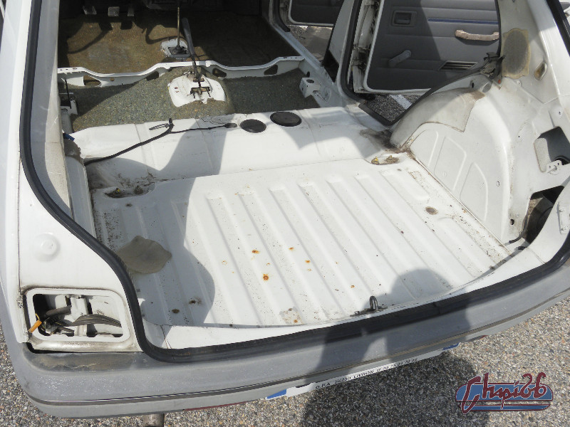

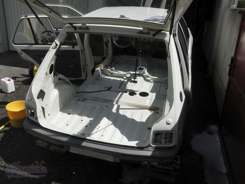

On ne peut nettoyer correctement une auto sans tout démonter. Surtout si l'on veut voir l'état du plancher !! :lol:

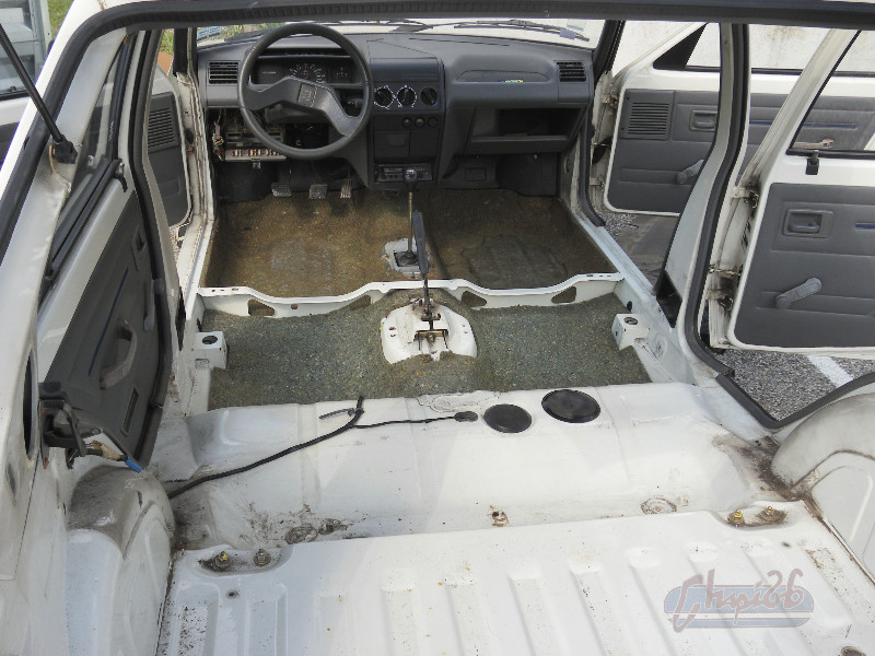

Comme tu t'intéresses à ce nettoyage voici la suite en photos...

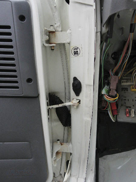

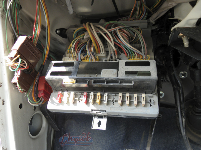

Petit cliché de la platine à fusibles au passage :

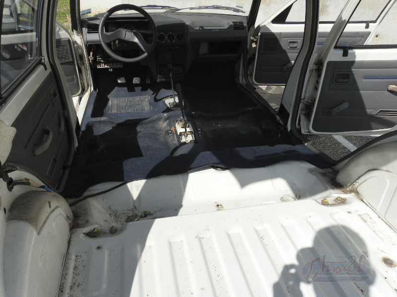

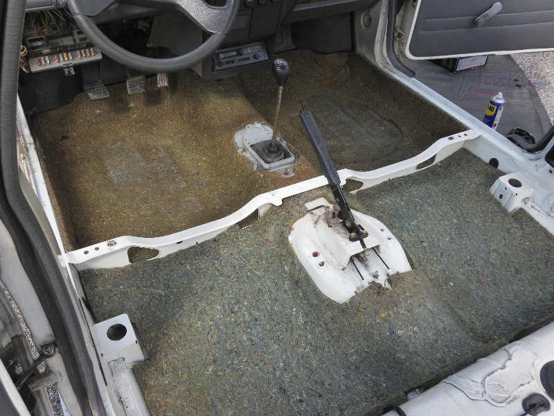

Puis on retire la moquette :
Ça sent bon tout ça !

Je kiff. Tu vas prendre une moquette neuve par la suite ou reprendre l'ancienne ?

Salut Valentin,
J'ai repris la même moquette après un bon nettoyage.

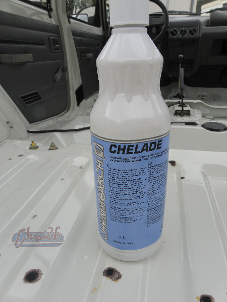

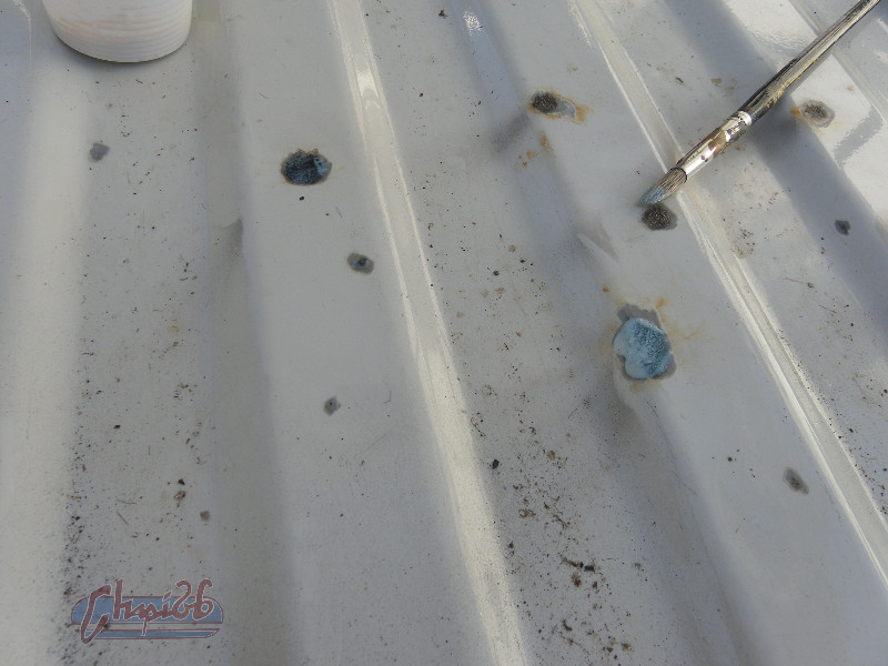

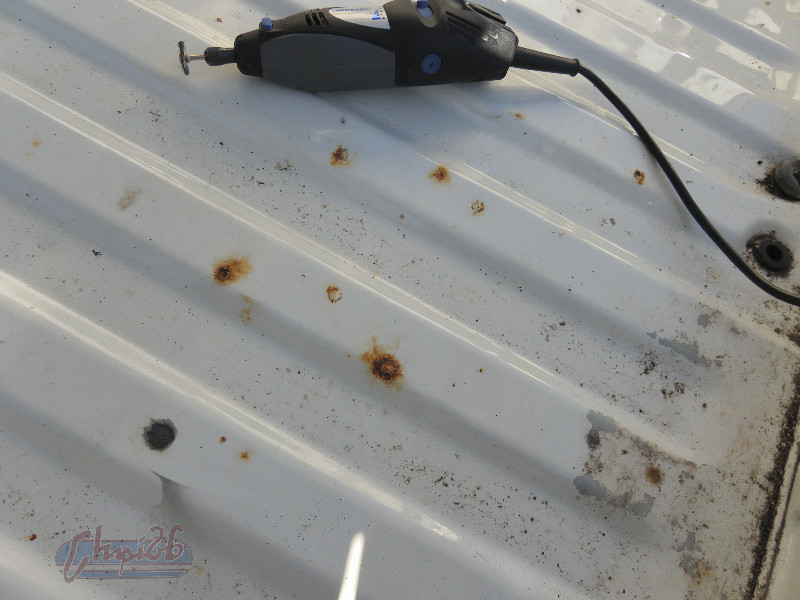

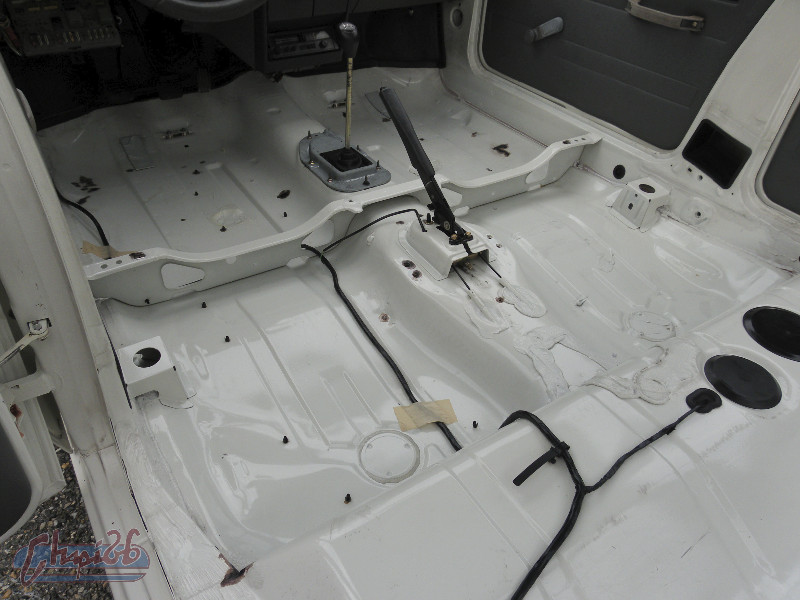

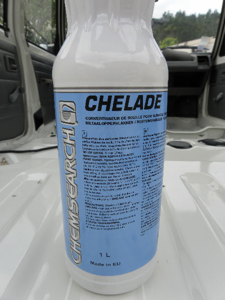

Comme vous avez pu le remarquer, très peu de points de rouille sur le plancher. Ainsi, un coup de dremel puis traitement de la rouille avant peinture, blanche naturellement !
Le produit utilisé que je recommande, THE convertisseur de rouille !
A+
Chapi :wink:

Je voulais pas te dire moquette mais insonorisant (ils en vendent du neuf en rouleau sur internet). :wink:

L'insonorisant étant encore bon, je l'ai remis. :)
Je ne voyais pas ce que la moquette pouvait montrer comme lacune... :roll:

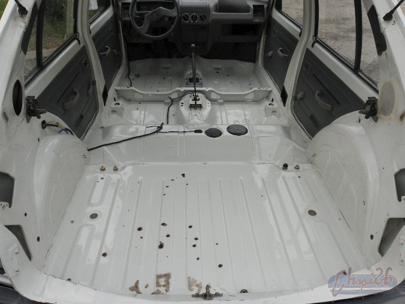

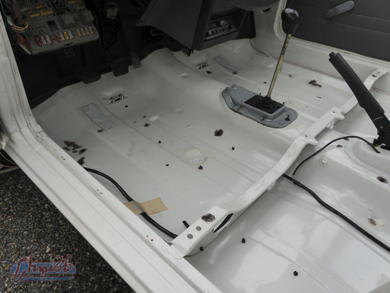

Une fois la rouille convertie, nettoyage complet du plancher avant peinture (en retouches), le lendemain.
Sans oublier chacun des recoins !

Chapi26 a écrit : Image
:hello: chapi
a quoi sert le cable qui il a à côté du frein a main ? :)
205 GRD de 1992 - 290000kms
Re: 205 Junior AM90 - Chapi26
:hello: chapi
C'est le cable du voyant de frein à main :wink: .

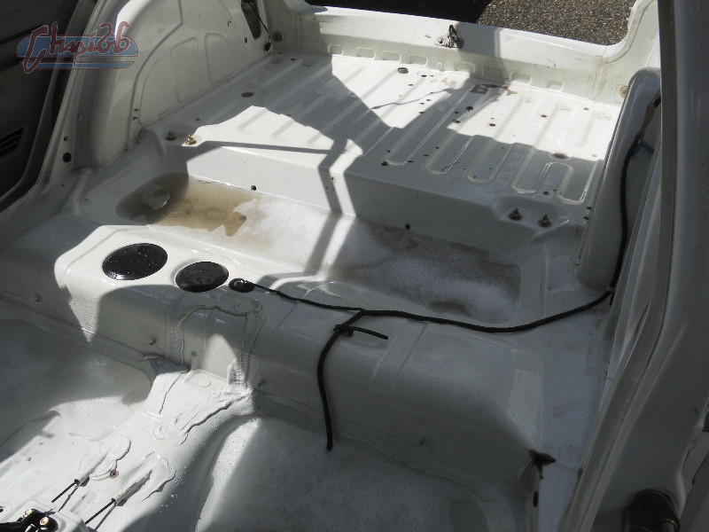

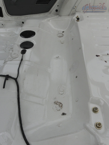

Chapi, comment as tu fait pour retirer toute cette eau :0 ? Ne me dis pas que tu as épongé :lol: ?
:lol:
Non, l'eau repart par les trous de l'attache de roue de secours (retiré) et du trou voisin (passage du câblage d'attelage).
L'auto était dans cette position aussi ! ::d
Une pente et des rampes c'est le top !
Après faut pousser l'eau vers l'arrière et éponger le restant... :wink:
Pour le câble, oui, c'est le câble du voyant de frein à main. :bien:
romain5708 a écrit : C'est le cable du voyant de frein à main :wink: .
Ah d'accord , c'est vrai que j'y avais pas pensé a celui la :gene:
:merci: a vous deux :)
