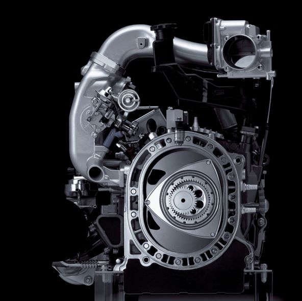

Mazda :bien:
Enfin en auto, c'est pas super courant, car comme je l'ai dis, c'est juste une question de fiabilité, et de longévité et non pas de performance :wink:

Sur mazda c'est une question d'efficacité (homogénéité de la combustion), car la chambre de combustion du Wankel est aplatit ce qui fait qu'au moment de la combustion la chambre de combustion est quasi séparée en deux :bien:

Ouais c'est vrais qu'on peut pas appelé ça un cylindre !!! :D
Une paire de fesse, serais plus approprier ! :lol:
