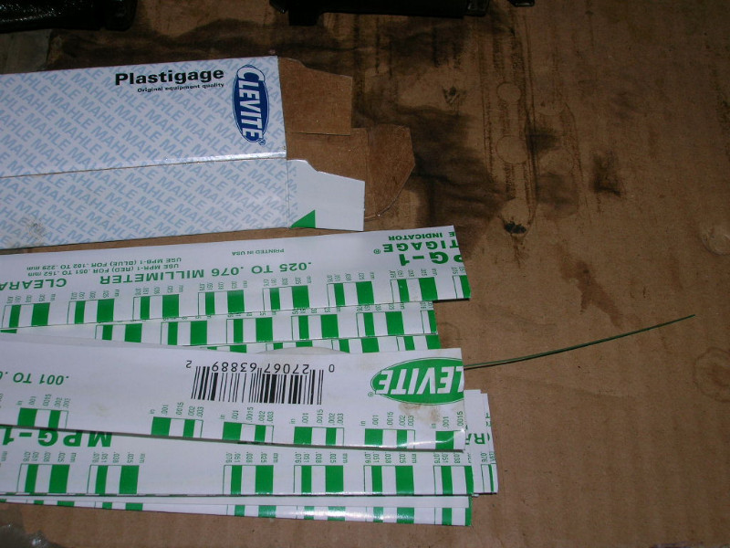

Pour cela, l'outil essentiel se nomme le plastigage !
C'est un espèce de fil de nylon que l'on met en place entre les pièces où l'on désire mesurer le jeu. Le fil va s'écraser à l'assemblage des pièces, et selon son degré d'écrasement, il sera plus ou moins large. La largeur d'écrasement correspondra au jeu.

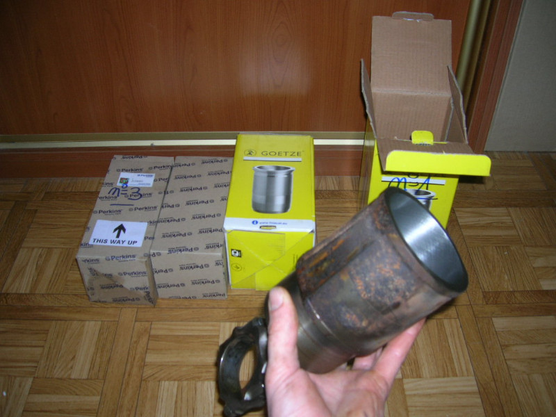

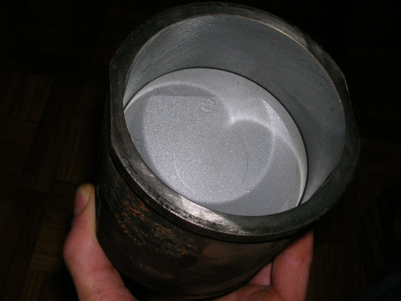

Manque encore les pistons-chemises que voici :
Les segments ont été changés dans un atelier de rectification. Les chemises ont été déglacées comme il se doit et les têtes des pistons nettoyées. :)

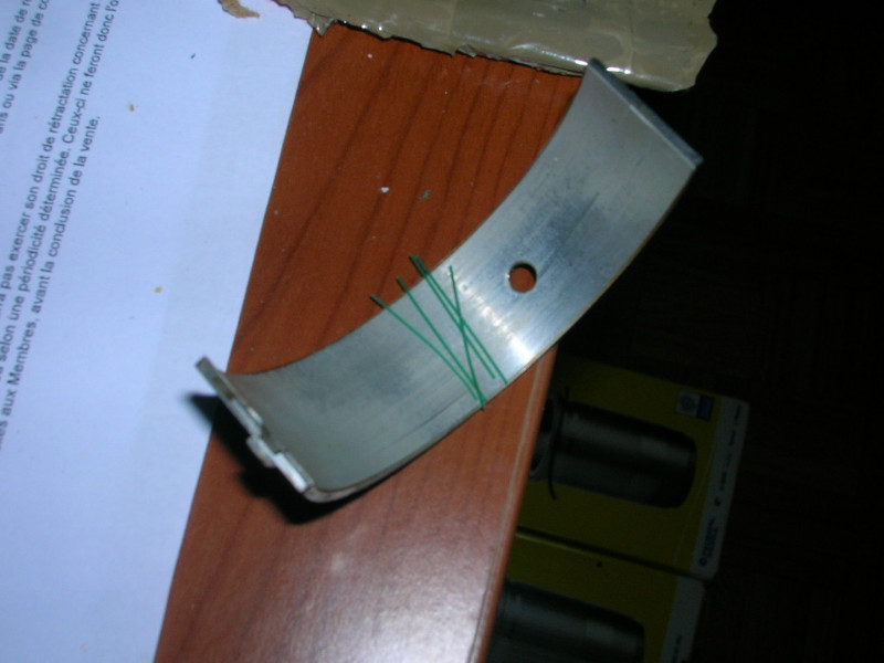

Je déballe les coussinets de palier. J'ai bien 6 rainurés et 4 lisses, comme il faut pour ce moteur :

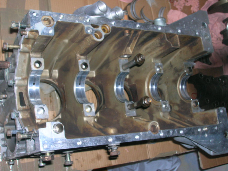

Mise en place sur le bloc :
Mise en place sur les paliers :
Il est absolument impossible de se planter sur le montage des coussinets, le détrompeur est positionné différemment entre les rainurés et les lisses :

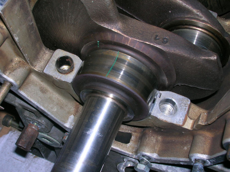

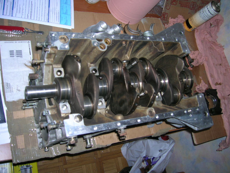

Je pose ensuite le vilebrequin en position de mi-course pour tous les pistons :
Je coupe 5 morceaux (un par palier) de plastigage d'une longueur d'environ la largeur des coussinets :

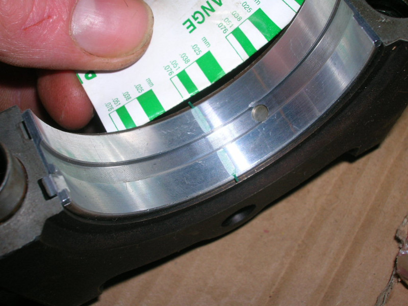

Mise en place d'un morceau par palier :
Pose des paliers avec coussinets neufs :
Serrage des vis ou écrous de palier à 5,25 daNm. De la même façon que les vis de culasse. A savoir, en spirale, en commençant par les écrous du palier central !
Et ensuite, déserrage dans le sens inverse. Dépose des paliers.

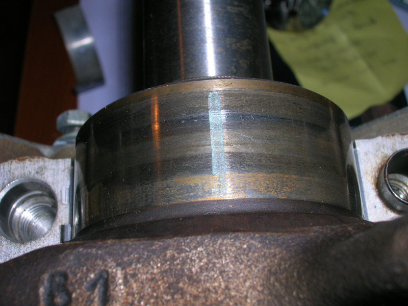

Maintenant, on peut mesurer le jeu. :)
Ici sur le palier 1 (en partant du volant-moteur), on mesure entre 0,51 et 0,076mm, que j'estime à environ 6/100ème :
Notez la partie non écrasée à cause du rainurage du coussinet.
On retrouve la moitié des résidus sur le coussinet où l'on mesure évidemment la même chose :
Palier 2 :
Palier 3 :
Palier 4 :
Palier 5 :
Certaines photos ne sont pas terribles... Mais tous les paliers de 2 à 5 sont mesurés à 5/100ème. Seul le palier numéro 1 est à 6/100ème. :)
