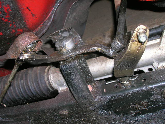

Ce soir, c'est tombage du train avant complet ! :P Rien de compliqué une fois la voiture sur chandelles et sans moteur...

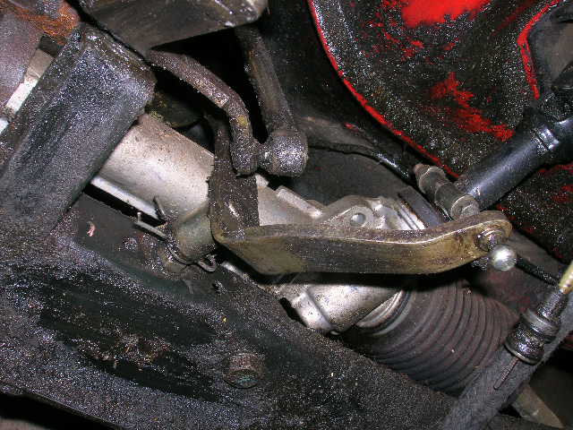

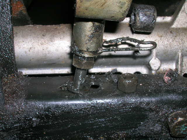

On commence par désaccoupler ce qu'il reste des biellettes de passage des vitesses :
On déclipse à gauche et à droite on dévisse carrément le support :

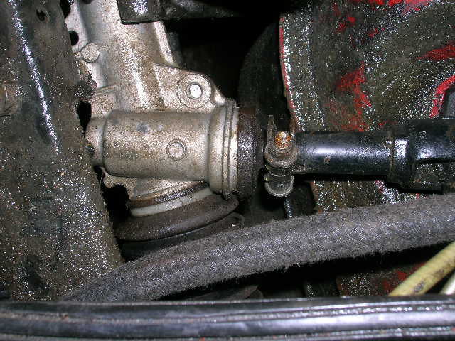

On passe ensuite au désaccouplement de la crémaillère de direction. Il y a un boulon à défaire pour enlever le collier de raccordement à la colonne de direction :

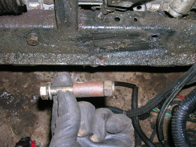

Puis, on défait les deux boulons qui tiennent la crémaillère sur le berceau, ceci afin de donner du jeu pour réussir à sortir l'axe du pignon de crémaillère de la colonne, et dans le but final de ne pas tout arracher quand l'ensemble tombera au sol. :rirejaune:
Un boulon démonté (on voit l'entretoise qui passe entre les deux côtés du berceau qui forment un U inversé) et un boulon encore monté sur la gauche :

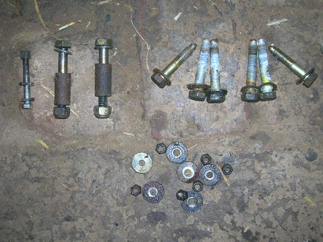

On approche du but, on continue par virer les 6 vis du berceau, 2 à l'avant (une de chaque côté) et 4 à l'arrière (2 de chaque côté). Et on fini par enlever les 6 écrous qui retiennent les têtes d'amortisseur (3 de chaque côté).
L'ensemble des vis enlevées sur l'opération :
En haut à gauche les trois boulons pour la crémaillère, à droite les vis du berceau et en bas les écrous et rondelles des têtes d'amortisseur.

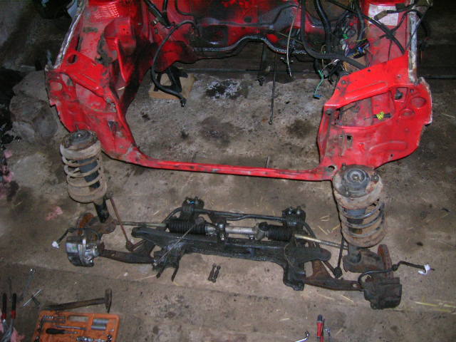

Et POF ! Tout qui tombe au sol ! :rirejaune:
La prochaine étape sera la mise en pièces de ce train avant, et plus tard le remontage tout propre avec une partie des pièces en neuf. :D

J'ai oublié de préciser qu'avant de faire tomber le train avant, il faut vider le circuit de freinage (liquide à récupérer par les vis de purge) et déconnecter les flexibles de frein des tuyaux rigides. Chez moi, un des tuyaux de frein s'est arraché en desserrant :gene: , mais ce n'est pas grave, je change toutes les canalisations. :wink: Soit on fait tout proprement une bonne fois pour toute, soit on fait rien. :langue3:

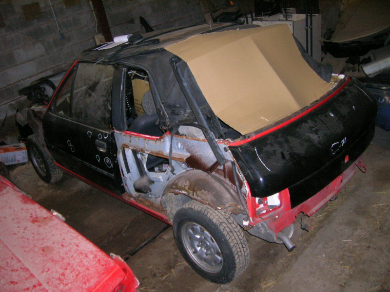

Une petite surprise ! Depuis quelques temps une autre locataire tient compagnie à Gustavine (la GTI). :langue3: Je vous présente Christine, une 205 CT blessée et atteinte du cancer de la rouille sous l'aile arrière gauche.
Certains la reconnaîtrons peut être... elle a déjà été présentée sur le forum par le passé. C'est une 205 CT AM87 avec le XY8 dont le propriétaire ne souhaite plus poursuivre la restauration et qui avait besoin de place. Je l'ai donc recueillie en attendant de seller son sort... Soit je la refais avec lui et dans ce cas je l'achète, soit elle sera mise en pièces. Personnellement, j'aimerais beaucoup la refaire, je ferai mon possible pour. :wink:

Effectivement gros cancer, son passage de roue est limite en phase terminale, je veut pas imaginer le reste d'aile que vous avez déjà démonté.
Merci le sel
Je regrette pas de vivre dans le sud juste pour ça ( et pas proche de la mer) les voiture rouille beaucoup moins, moins de restauration et entretien/ réparation des trains roulants facilité--> vu que c'est pas rouilllé
